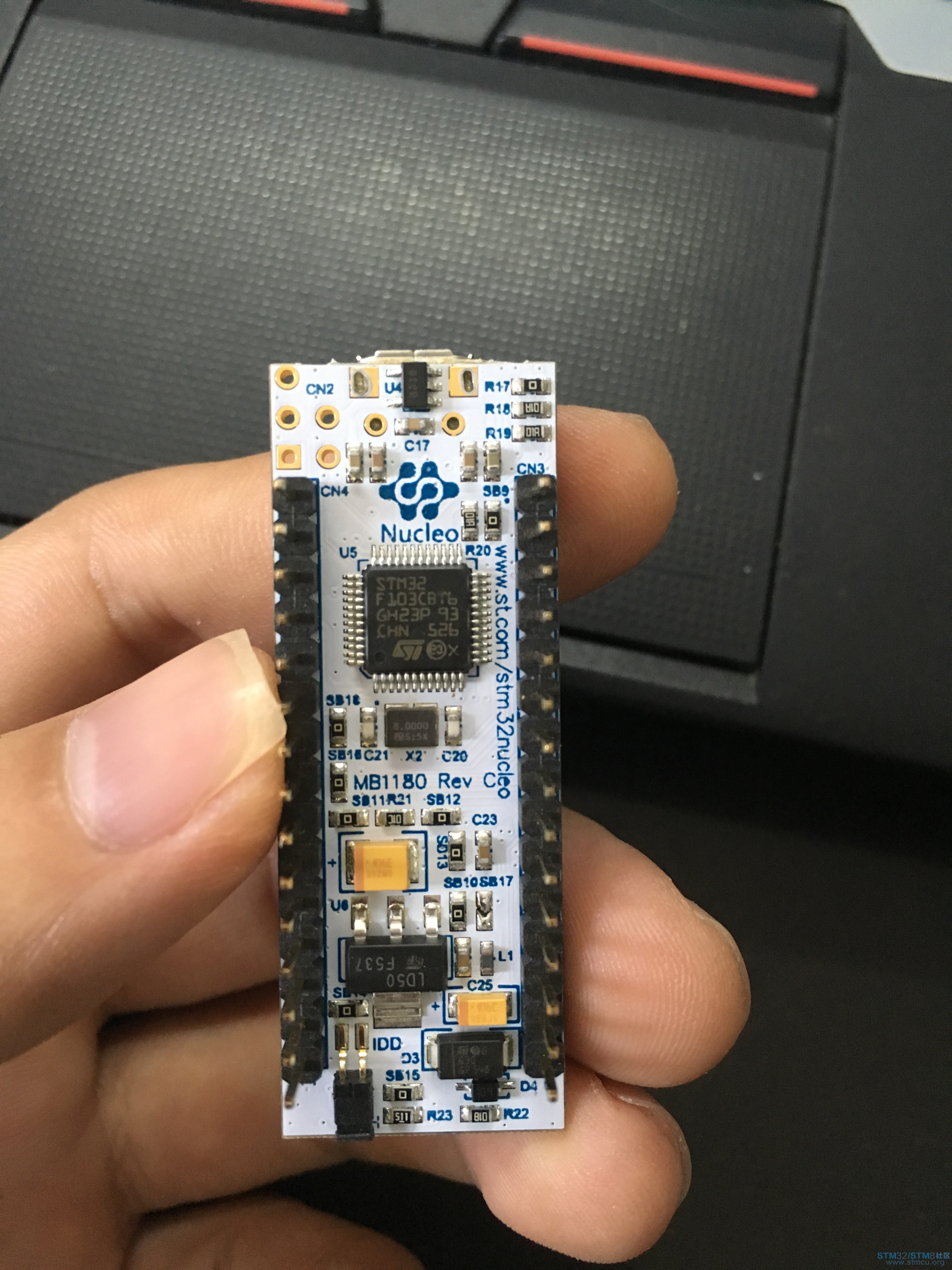

哈哈 中午刚收到快递 打开一开 很是惊喜板子比我想象的要小很多
只有大拇指那么大 非常小巧

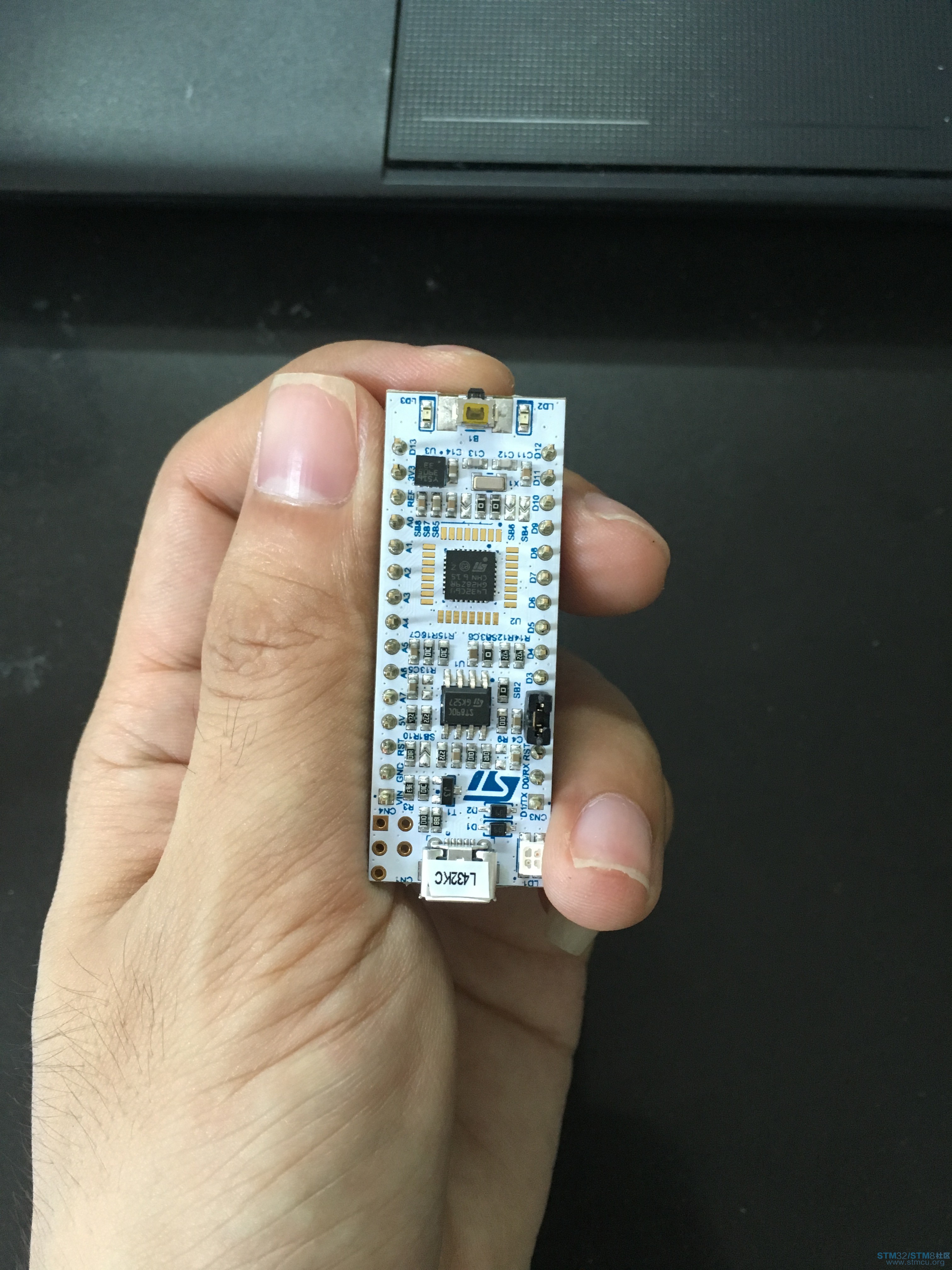

正面是L432C6U 反面是STlink ,USB接口采用的是Micro USB ,上电Demo是红色LED常亮 绿色LED闪烁。

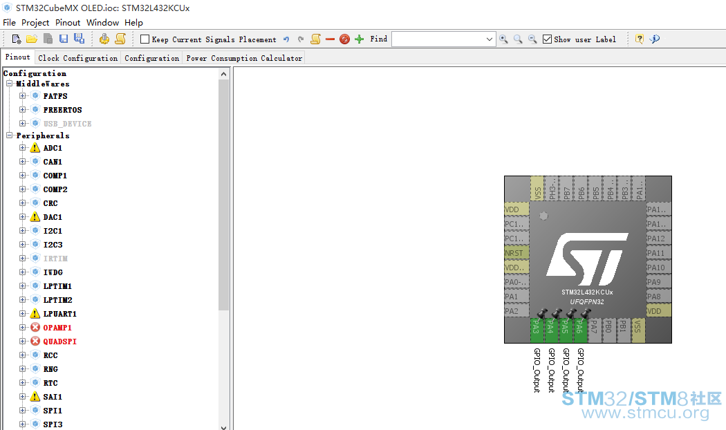

开箱后 简单的看了下L432的Datasheet 然后准备写个OLED的程序试试 迫不及待的打开MDK 结果发现居然没有L432的固件库,窝草啊!可能HAL库是未来的大势所趋吧 对一些比较新的产品ST公司已经不再提供标准库了。没办法只能硬着头皮去试试HAl库了 第一次用 花了大半个小时下载了STM32CubeMX及相应的库 然后参照论坛里的STM32CubeMx教程试着用了下 没想到还挺顺手的 以前一直用标准库 没想到还有HAL库这么好的东西。

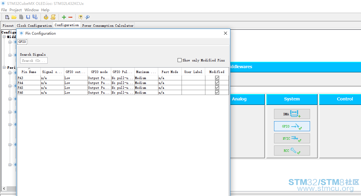

第一步先进行GPIO引脚选择及方向选择

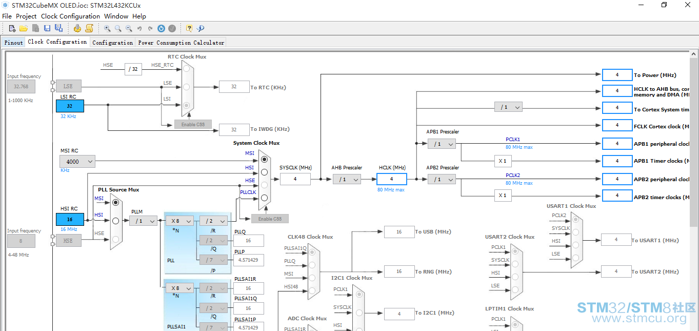

然后进行时钟的配置 直接用默认的就行 因为没用到定时器相关的 对时钟没过多要求。
然后进行GPIO引脚模式的配置

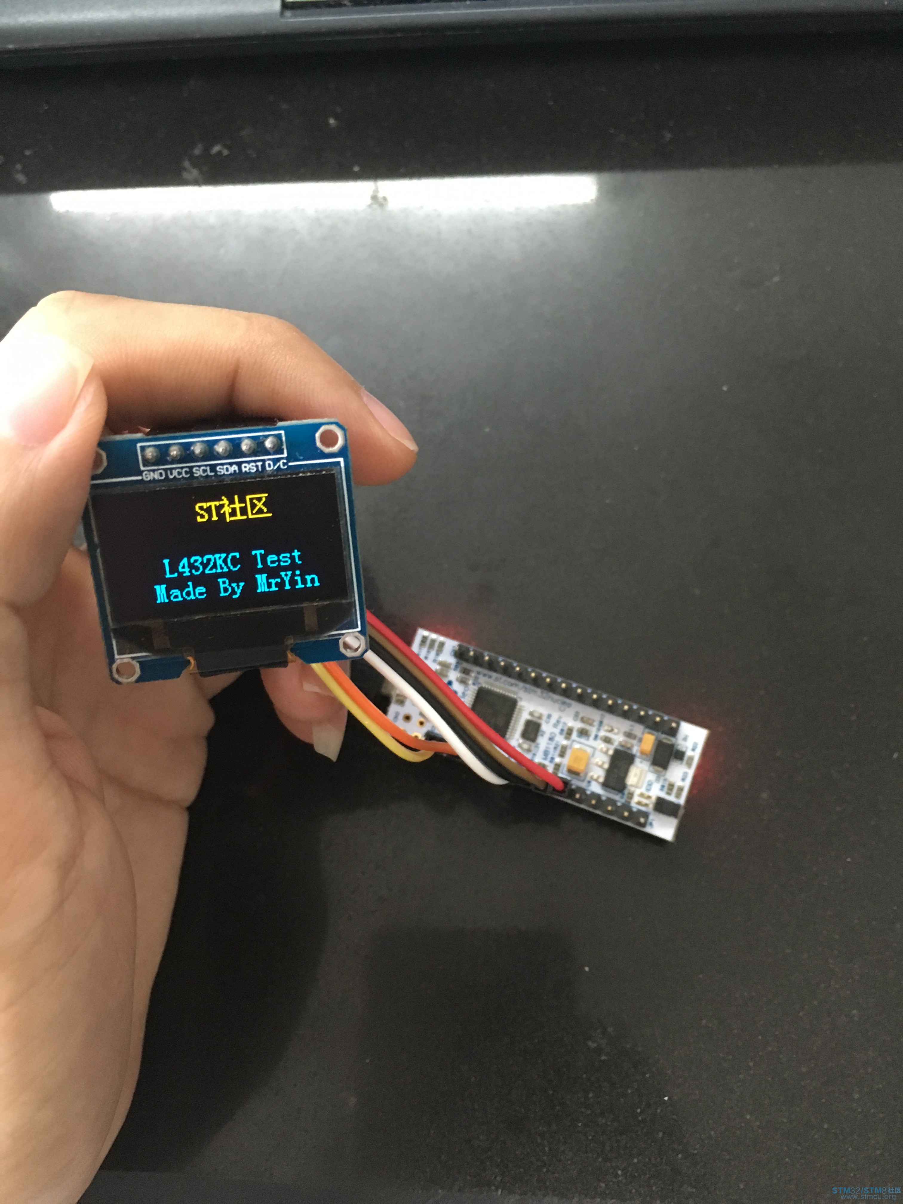

下面是我测试L432 OLED

不错,尽管用的不是原生的I2C,但是还是不错的。你的这个OLED屏幕还包括RST和C/D接口,我的只有四根线
你喜欢将代码写到Header文件里?
