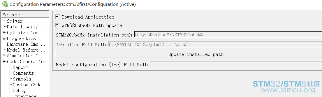

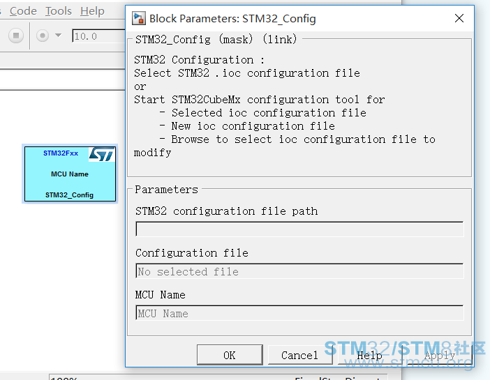

最近想搞ST官方的STM32-Matlab工具箱(STM32-MAT/TARGETSTM32),可是按照readme文档配置,如下图所示。最后到STM32-Config模块配置时,选项都是灰的,不能选择 .ioc文件,有大神能指导下吗

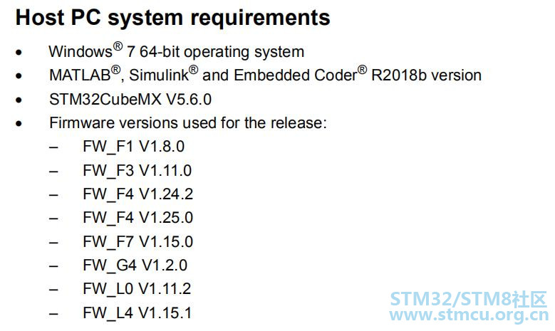

用matlab 2016b可以的,其它的别想!

楼主你好,你这要么是工具箱跟图形化软件或者matlab软件版本没对应好,要么就是工具箱安装路径以及设置出了问题,你可以再检查下,这个我已经测试成功了,需要互相交流加个QQ2585137428,如果有V4.3.0版本的工具箱版本方便也发我一下感谢
