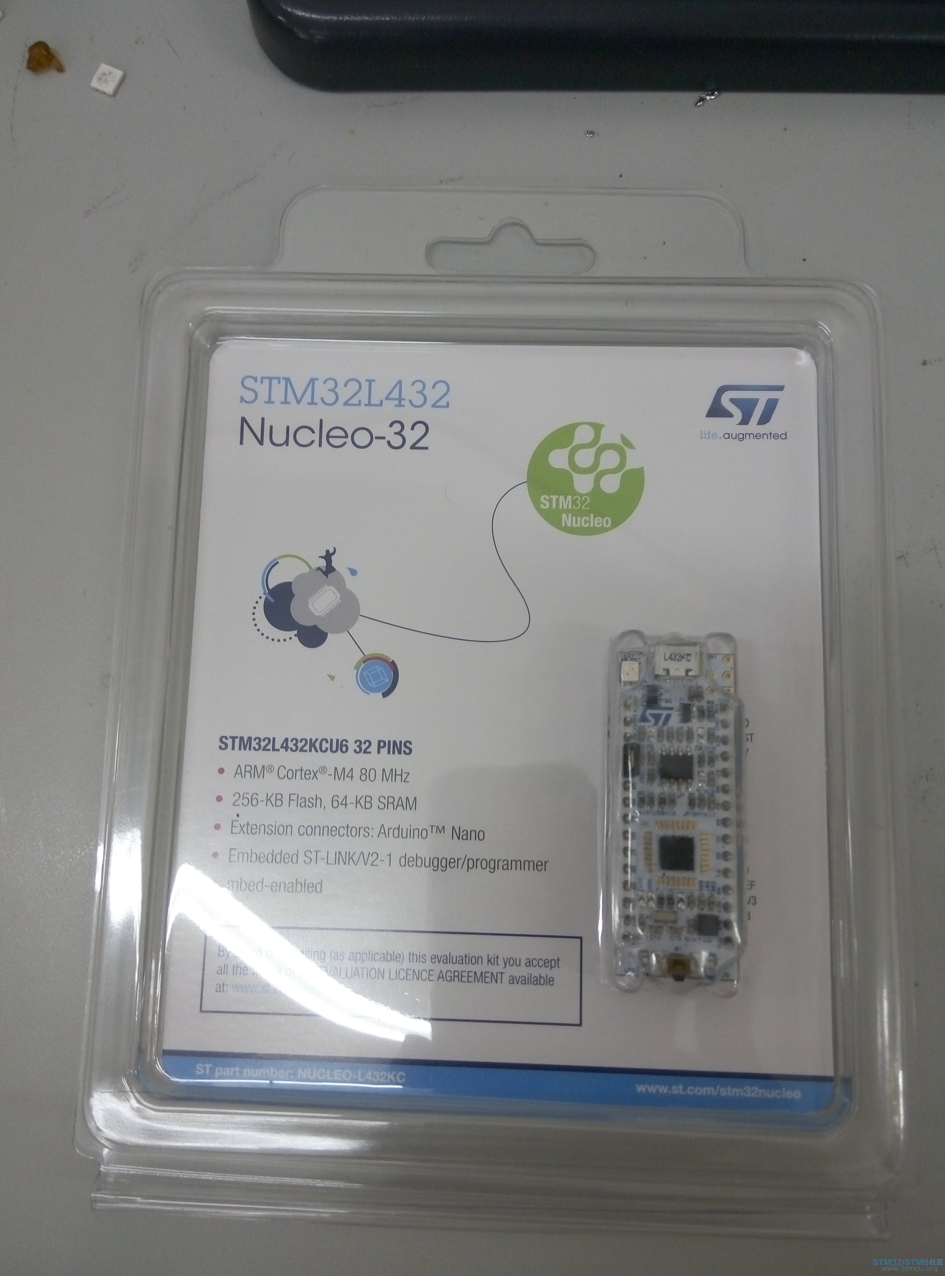

先上图吧

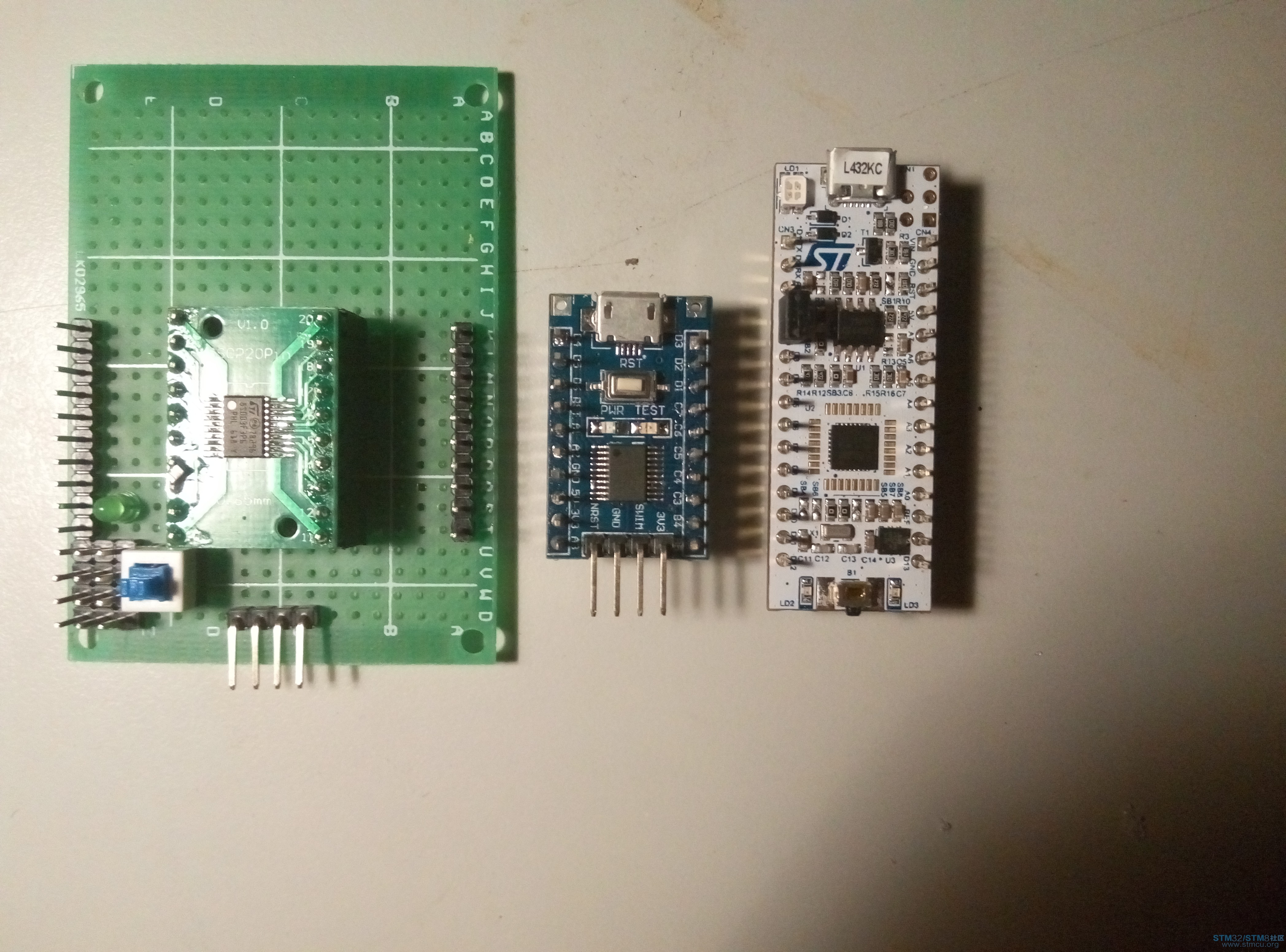

因为我一直用STM8系列单片机所以我只能和STM8进行对比了 当然我的STM8也不会是官方的板子。

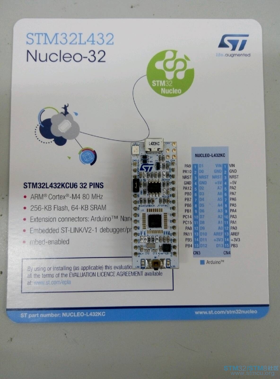

Nucleo L432 看起来比较小巧,但是没有我的STM8小。
STM8除了便宜还是便宜,用的是ST自家的内核,才1.2元一块S003芯片,买个STM8S103 Flash烧写次数10000次,S003才100次。用S103测试然后用S003做成品。
STM32L432使用M4内核(本人也是第一次接触ARM内核,好多第一次)超低功耗。使用了M4内核速度也不会太慢。 QQ截图20160814031953.png QQ图片20160814032646.png

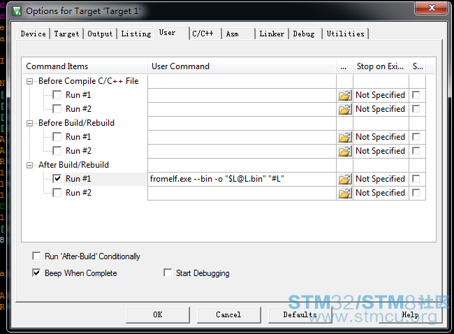

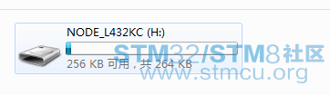

驱动安装完发现 有个小U盘 应该是芯片Flash。 去网上查了一下 把编译后的bin 文件放到U盘就相当于烧写了。点击“魔术棒”->User-> fromelf.exe --bin -o "$L@L.bin" "#L"   勾选 RUN#1。 之后就可以生成bin文件了。

直接把bin文件  复制到开发板的虚拟U盘就可以。
