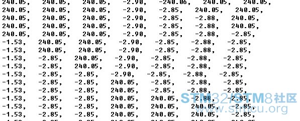

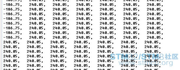

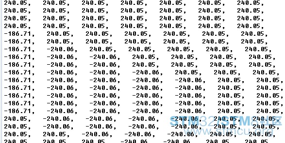

     刚接触stm32~  最近在裸奔情况下实现了基于stm32f103+ADS1248的ADC,将裸奔程序移植到RTX上后,将延迟修改为os_dly_wait()形式(原本是采用循环的形式),数据直接就不能用了,,,
    之后改回循环模式实现延迟,,,加上一个开关定时器的任务(用于实现开启电机),数据再一次崩了~~有时电机转的时候正常,当中断关闭(关闭电机)时,数据绝对出问题~~
网上找不到相关的资料~~  恳请大神们赐教!!

以下是打印的数据:
中断关闭前后数据对比
中断关闭前后数据对比
