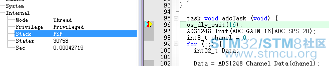

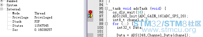

  需要移植一个裸奔AD程序到RTX上,结果发现延迟总是出问题,,于是仅创建了一个任务进行测试~
  发现延迟完全超出预计了~~
  我是在stm32f103上实现的,看了RTX的手册仍然没找到问题出在哪~  恳请大神给小弟指点指点!!
  RTX配置文件设置:
      Timer clock value[Hz]: 72000000
      Timer tick value [us]:   1000
   这样每个时钟节拍应该是1ms,那么os_dly_wait(16)不是应该延迟16ms吗?,,,
   最初发现时间不对,以为是调试窗口显示有问题,使用LED灯进行测试,设置延迟500ms,
   结果等了半天才闪一次~~然后就知道真的出问题了~~
   可是测试结果是这样的~
延迟前后时间对比:

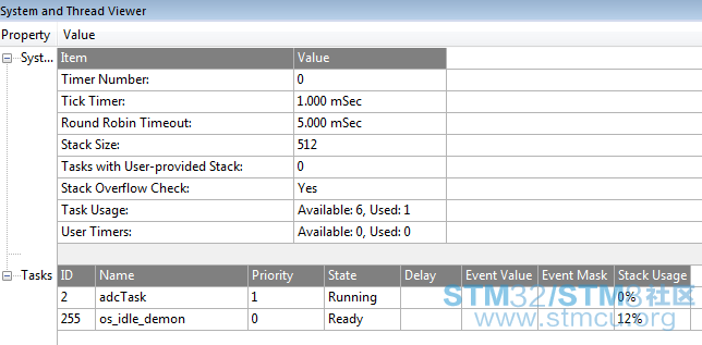

任务运行视图:

moyanming2013 回答时间:2016-8-15 13:33:15
时间多了10倍,你看下时钟具体多少?另外有几个线程?
Tobey_YF 回答时间:2016-8-15 13:46:42
是的,多了10倍,,时钟我在上面给了啊?不是这个时钟设置吗? 72MHz, 滴答设置为1ms, 就开了一个任务进行测试,,
moyanming2013 回答时间:2016-8-15 15:00:45
