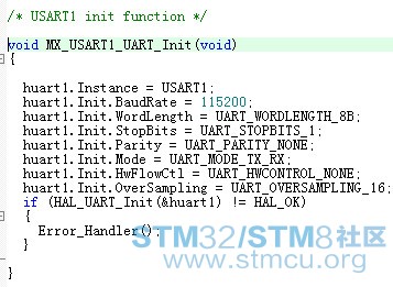

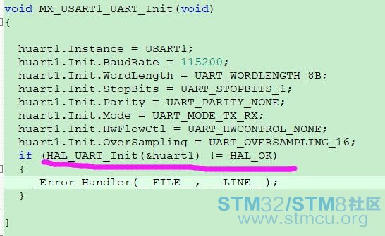

HAL_UART_Init(&huart1)这个函数里调用了HAL_UART_MspInit(&huart1)函数的。

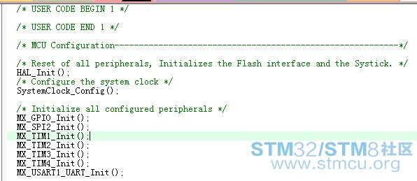

   cube中配置好,生成代码配置部分都会自动生成的,
  例如我使用cube启用了USART1,我的main函数中就将其初始化了:
