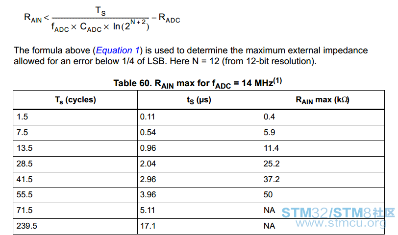

最近在做快速采集,现在做到400K的采集频率,但是对输入电阻Rain和输入电流有点疑问!在 datasheet里给了个[img=0,1]file:///C:\Users\lip\AppData\Roaming\Tencent\Users\491036326\QQ\WinTemp\RichOle\6RVX($}@(ZW_M6TKO@12F_X.png[/img]Rain的表,AD时钟频率为14M时1.5时钟周期采样,外部采样电阻给的是400Ω!按照算法的理解,是不是大于这个值就会采集的数值比输入的小?

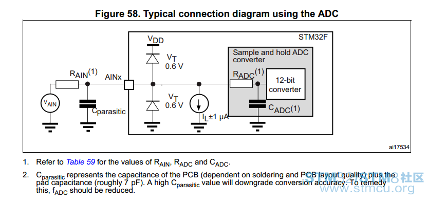

根据结构图,是不输入电流为Vin/Rain?
根据测试结果,发现用5.1K的和400Ω的没有数据上的区别?且输入电流极小
结构图中的对地电流IL是多少,查数据手册没有说明啊
Rain选择
Rain选择
内部原理图
内部原理图

上面的2张图片,只是说明了Rain对采样时间的影响。
即Rain越大,ADC转换需要的时间越长!
