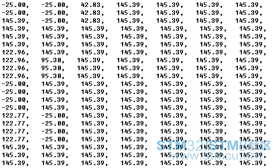

接着将AD转换与打印数据分离实现,启用一个新的任务用于打印AD数据,因此在AD任务中将7个通道的AD值逐个存入float类型数组R中,并在打印任务中打印AD值。结果AD值无法正常显示,数据显示如下图所示,,
请问有人遇到过类似的情况吗?是什么原因造成的?
(补充:测试时发现将SPI的时钟配置修改为70KHz后,AD值将正常显示,,原始SPI时钟频率为140KHz,根据AD数据手册时序要求得到SPI时钟频率的上限为2MHz,所以应该不是SPI的问题,应该只是有所牵连,具体问题出自于哪还望大神们解惑!!)
  1. __task void printfTask (void) {
  2.
  3.         for (;;) {
  4.
  5.                 int i;
  6.                 for(i=0; i<7; i++)
  7.                 {
  8.                                 printf("%5.2f,   ", (chanelDataArray[i]/8388607.0/8)*2*820+180);
  9.                 }
  10.                 printf("\n");
  11.                 os_dly_wait(100);
  12.         }
  13. }

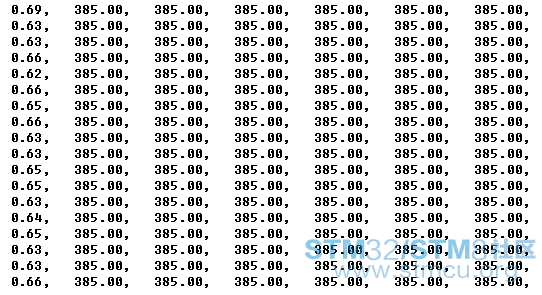

Tobey_YF 回答时间:2016-8-21 10:05:56
采用直接在ADC任务中将AD值转换为电阻值,然后存储至数组中,接着在打印任务里取出的方式,串口调试助手中显示的AD值显示正常~~也就是说不能在打印任务中进行转换,,,why???
