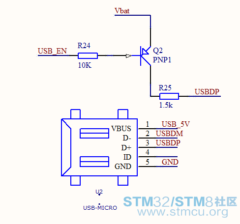

stm32f4 usb当作虚拟串口时,ID引脚怎么处理,和PA0相连吗?
tyt-360415 提问时间:2016-8-22 17:51 /
stm32f4 usb当作虚拟串口时,ID引脚怎么处理,和PA0相连吗?usb的硬件电路怎么弄?PA8、PA9、PA10、PA11、PA12都要用到吗?

tyt-360415 回答时间:2016-8-25 11:36:19
stm32f4没有单独的USB电源接口吧
tyt-360415 回答时间:2016-8-25 12:24:02
USB 这样接有问题吗,测试USB的虚拟串口
废鱼 回答时间:2016-8-25 14:31:04
这些是标准的USB接口,兼容多个芯片。具体的可以参考对应芯片手册中的USB这一章,有接口电路连接方式说明。
