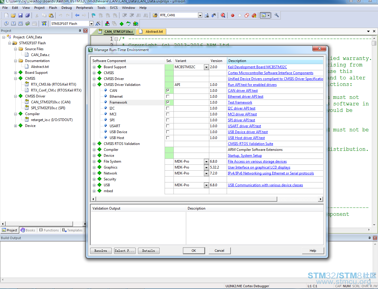

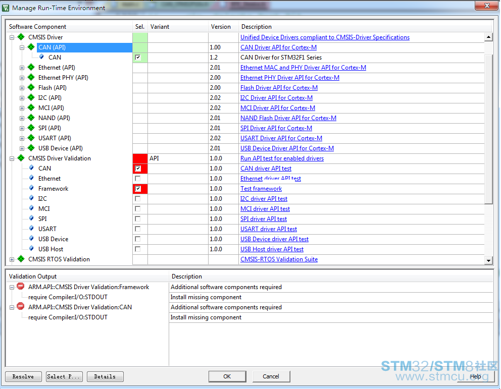

如图所示。缺少组件 STDOUT怎么加?
这个CMSIS Driver Validation是验证CAN的驱动完整性的吗?

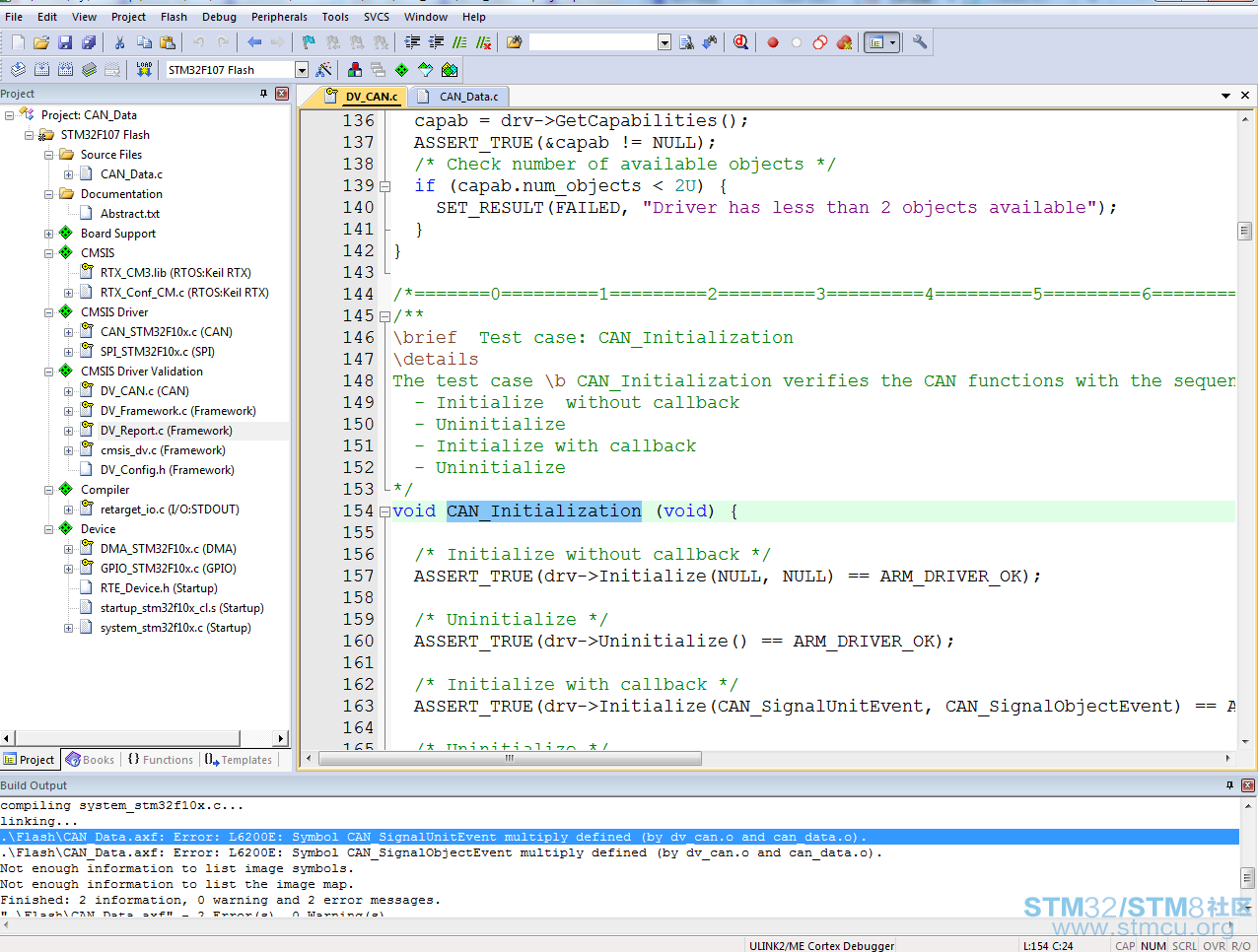

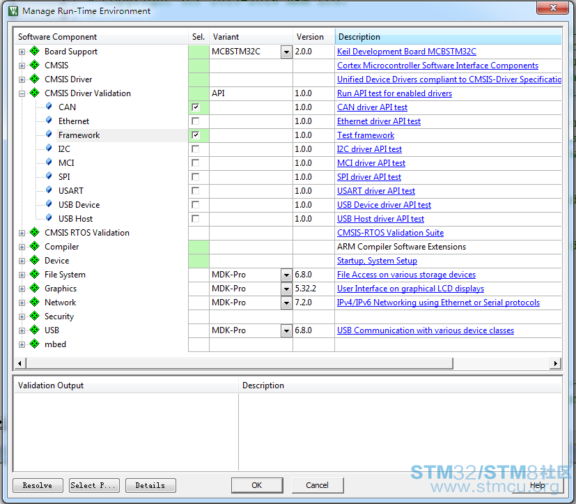

好像创建了一个例程加个CAN验证就不出错了
不过加了CAN验证编译后发现在DV_CAN.c里出现了错误。提示多次相同定义!

重复定义了。楼主选择的时候,选择一个CAN功能试试。

还是一样!CAN_API验证函数本来这个错误就存在?
附上程序!

我对这个也不是很熟,看了一下确实是有重复定义,楼主自己改一下,把CANDATA.C中的重复定义的屏蔽掉测试吧。
