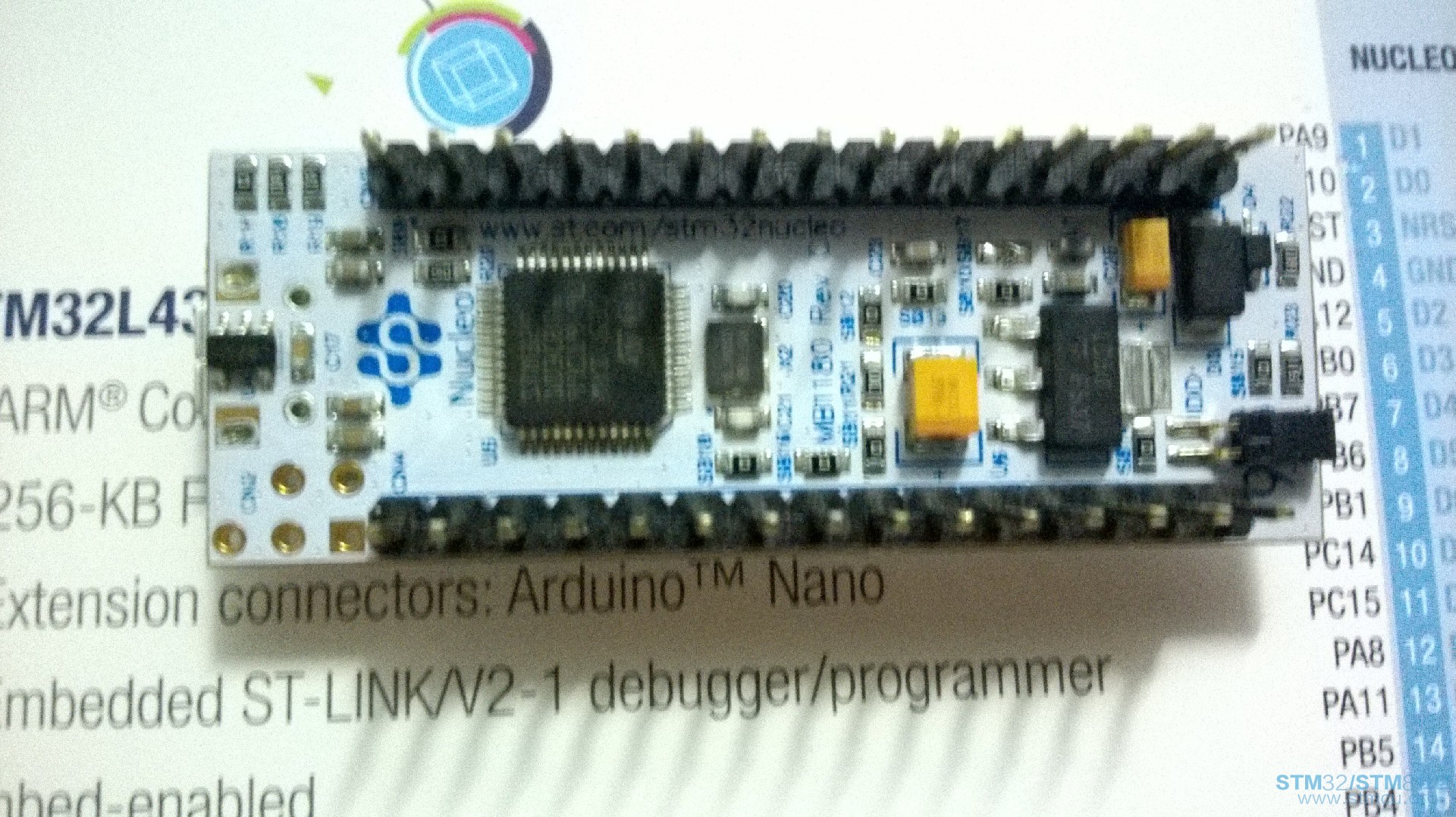

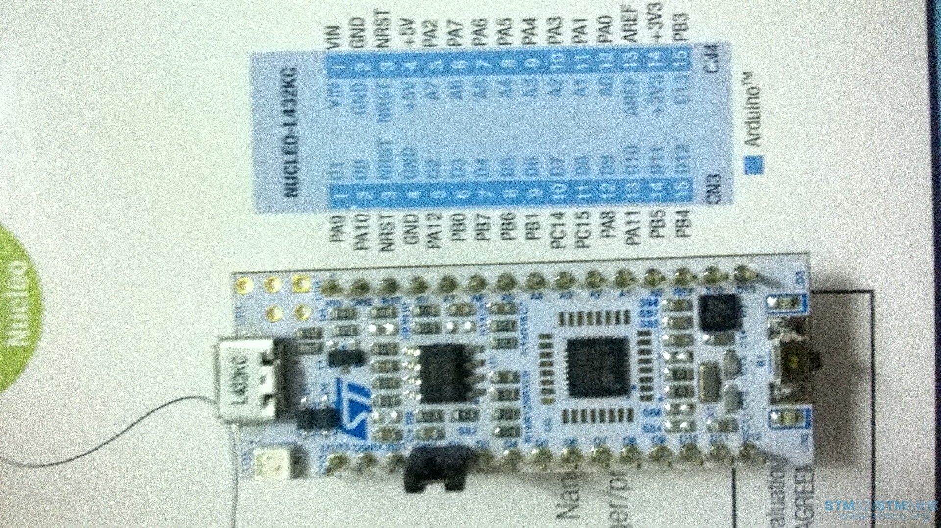

STM32L432KC收到一段时间了,看着你们都交作业了,我感到压力了先秀一下板子,真是小而精,一点多余的都没有,不错。

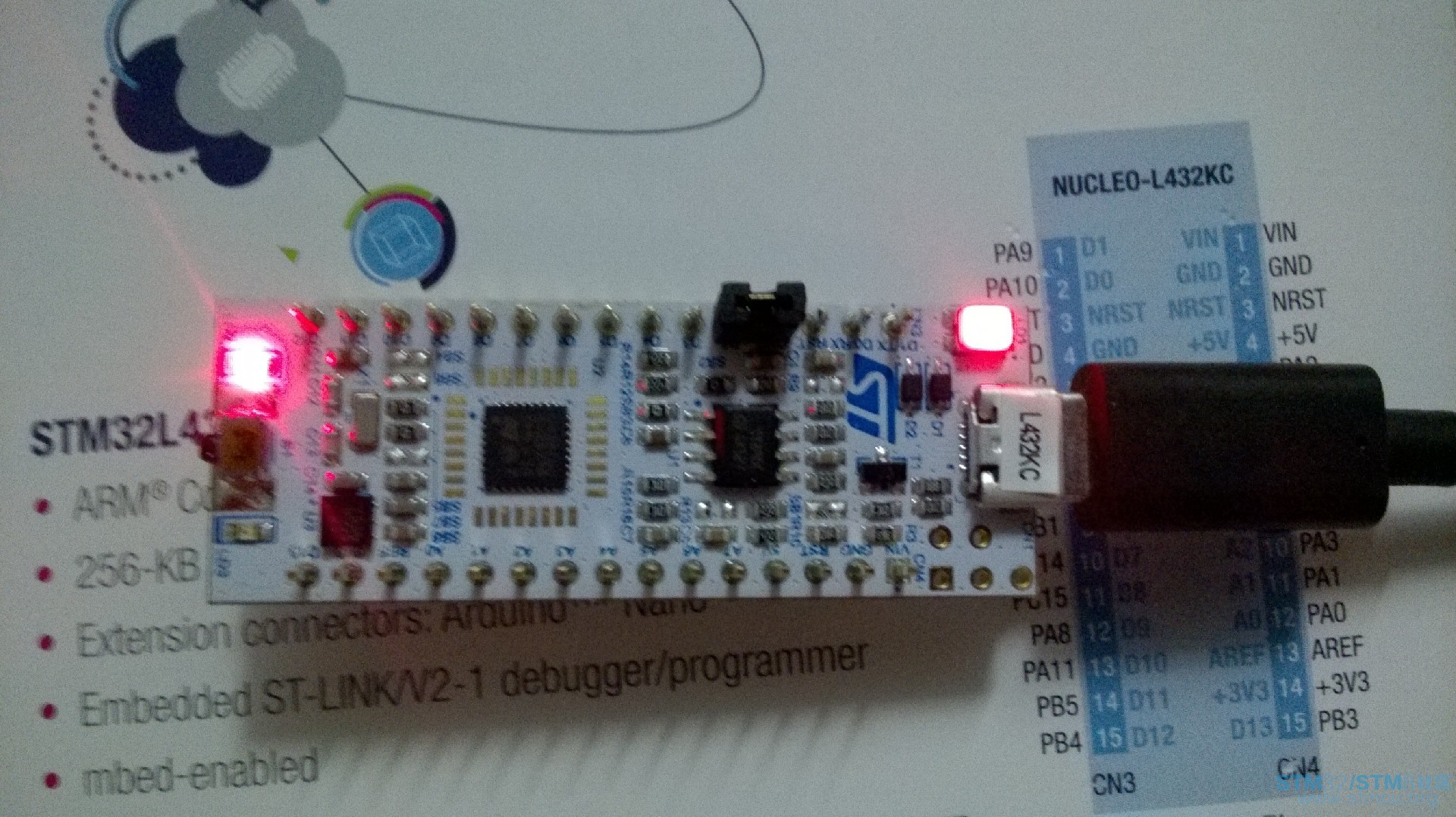

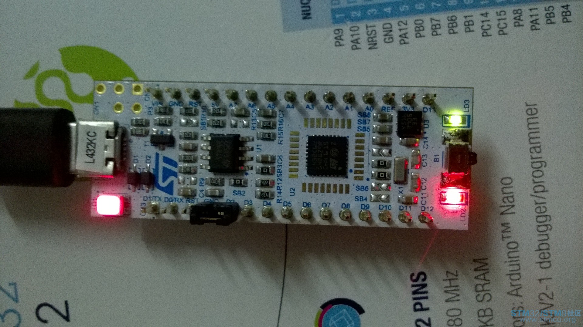

一般插上电(从移动电源取电)都会来个闪灯,这个也不例外,但是有些奇怪,这个不是仿真的状态灯吗,点错灯了,还让不让人活
是不是坏了,插到电脑上去吧看看有没有检测到新硬件。很快安装驱动成功,出现了一个NODE_L432KC的磁盘和一个COM口,咦?奇怪,多亮了二个灯,一个红灯,一个黄灯。这是不是正常的啊,别欺负我年纪大了又从乡下来的。

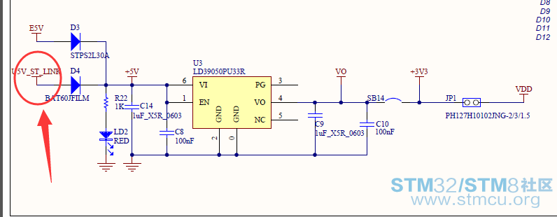

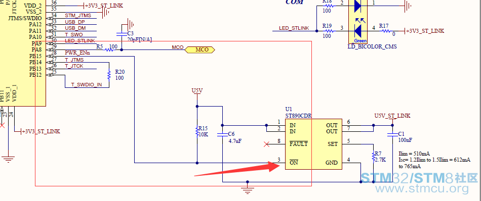

看看原理图:
猜都应该知道STM32L432KC被ST-LINK V2控制电源,没有安装到PC是没办法打开电源的。
看样子,这样子应该是正常的了

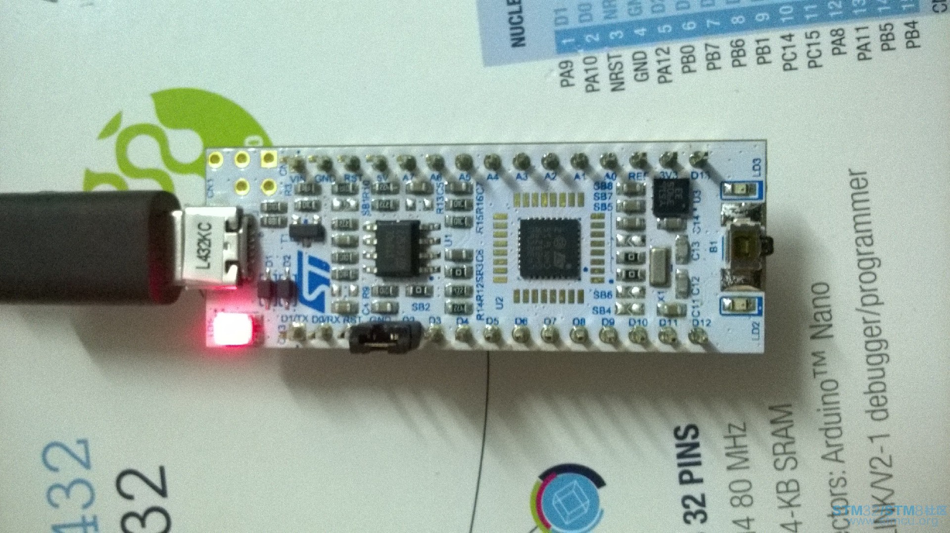

嗯,到此点灯完毕。再下载了个别的程序,都能顺利成功。
