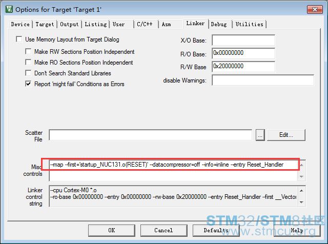

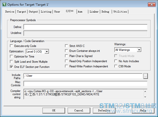

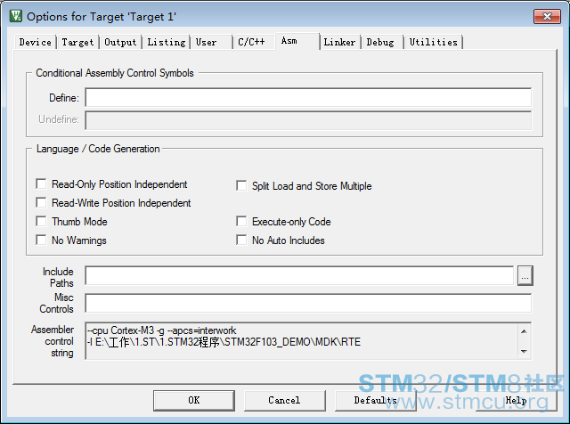

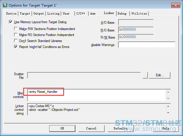

注意看工程配置的,C++和ASM下面有这么几句话:
-D__UVISION_VERSION="517" -D_RTE_ -DSTM32F10X_MD -o ". ...
这两段话分别在哪那个选项里啊???(如图1、图2)
设置这些参数是什么用意呢?
我在用新唐的一款MCU的时候在Linker在了一段话
指知道这两段话的其中一句--entry Reset_Handler是进入Reset_Handler的
这两种配置最后的效果有不一样吗?又有什么区别吗?(如图3、图4)

废鱼 回答时间:2016-8-26 15:46:18
最下面框中有。

还是没找到STM32F10X_MD的定义吗?
这是在Linker页上也--entry Reset_Handler的Linker control string选项中输出的文件这个与写--entry Reset_Handler这个字符串的的输出结果是一样的吗?我看不懂!!!
废鱼 回答时间:2016-8-26 16:50:35
没有找到。RTE不是很熟。
高二毛 回答时间:2016-8-26 17:15:37
建议在配置里面定义宏。这样文件就不用每次都修改。可以适配不同型号处理器
小刀十六式 回答时间:2016-8-26 22:46:11
安 发表于 2016-8-26 16:50
没有找到。RTE不是很熟。
那我不在C/C++那里写应该有无影响呢?
小刀十六式 回答时间:2016-8-26 22:46:57
高二毛 发表于 2016-8-26 17:15
建议在配置里面定义宏。这样文件就不用每次都修改。可以适配不同型号处理器 ...
好像不写也没什么问题!
高二毛 回答时间:2016-9-9 09:21:23
小刀十六式 发表于 2016-8-26 22:46
好像不写也没什么问题!
使用了默认的配置了吧。
个人建议还是配置上,起码使用者自己心里明白。
如果不配置将来真出什么问题,还真不好排查。
