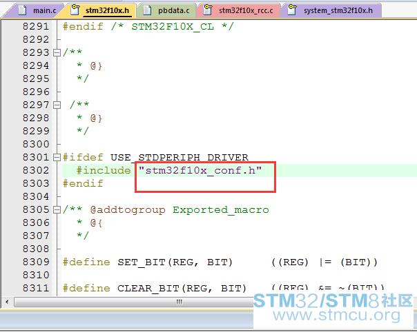

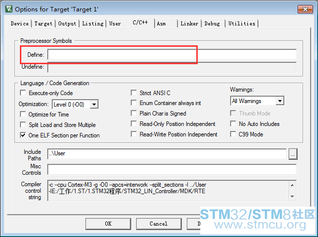

我在配置Keil的Preprocessor Symbols 选项的时候没有进行预处理USE_STDPERIPH_DRIVER和STM32F10X_MD(如图1)
根据头文件应该不会引用stm32f10x_conf.h啊。可是为什么就引用了(如图2)

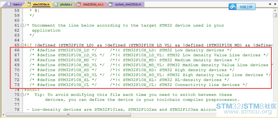

还有设备密度我也没选。我就添加了文件。也没进行宏定义(如图1、图3、图4)。为什么中断自己能找到中断入口呢???

楼主看一下,仔细看开头的几行,我的版本可能和你的不一样。但是都有对应的处理的。默认的芯片类型等。比如下面的代码:
#if !defined (STM32F10X_LD) && !defined (STM32F10X_LD_VL) && !defined (STM32F10X_MD) && !defined (STM32F10X_MD_VL) && !defined (STM32F10X_HD) && !defined (STM32F10X_HD_VL) && !defined (STM32F10X_XL) && !defined (STM32F10X_CL)
  /* #define STM32F10X_LD */     /*!< STM32F10X_LD: STM32 Low density devices */
  /* #define STM32F10X_LD_VL */  /*!< STM32F10X_LD_VL: STM32 Low density Value Line devices */
  /* #define STM32F10X_MD */     /*!< STM32F10X_MD: STM32 Medium density devices */
  /* #define STM32F10X_MD_VL */  /*!< STM32F10X_MD_VL: STM32 Medium density Value Line devices */
  /* #define STM32F10X_HD    */  /*!< STM32F10X_HD: STM32 High density devices */
  /* #define STM32F10X_HD_VL */  /*!< STM32F10X_HD_VL: STM32 High density value line devices */
  /* #define STM32F10X_XL */     /*!< STM32F10X_XL: STM32 XL-density devices */
  /* #define STM32F10X_CL */     /*!< STM32F10X_CL: STM32 Connectivity line devices */
#endif

嗯!#if !defined 预编译。假如STM32F10X的这些设备密度都没有定义就执行下面!可是下面都是注释掉的啊!
所以还是没有#defined STM32F10X_MD

搜了一下。有宏定义的就只有你写的这里了。

  #ifdef _RTE_
    #include "RTE_Components.h"
    #ifdef RTE_DEVICE_STDPERIPH_FRAMEWORK
      #define USE_STDPERIPH_DRIVER
    #endif
  #endif
#endif
这是定义USE_STDPERIPH_DRIVER。这个#ifdef _RTE_
这个 _RTE_ 是什么???

注意看工程配置的,C++和ASM下面有这么几句话:
-D__UVISION_VERSION="517" -D_RTE_ -DSTM32F10X_MD -o ".\Objects\*.o" --omf_browse ".\Objects\*.crf" --depend ".\Objects\*.d"
--pd "__UVISION_VERSION SETA 517" --pd "_RTE_ SETA 1" --pd "STM32F10X_MD SETA 1" --list ".\Listings\*.lst" --xref -o "*.o" --depend "*.d"
