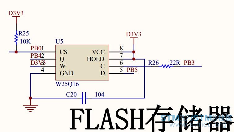

1 硬件电路说明
(1)=关键原理图
; W/ f) ^, i- [

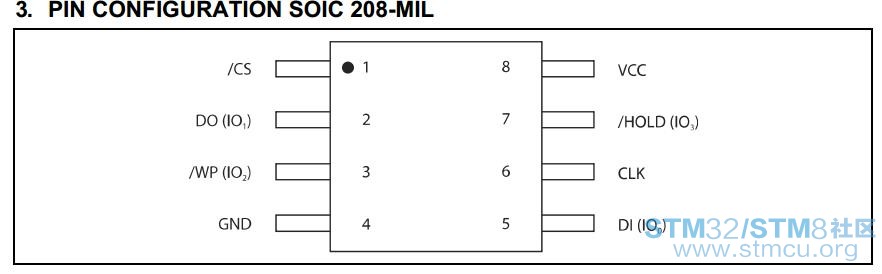

FLASH芯片接口图

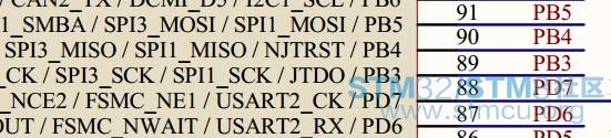

GPIO接口图
+ v4 `: L! c7 u
% [% k5 c; q1 W. y. S. W  x
(2)   原理图说明

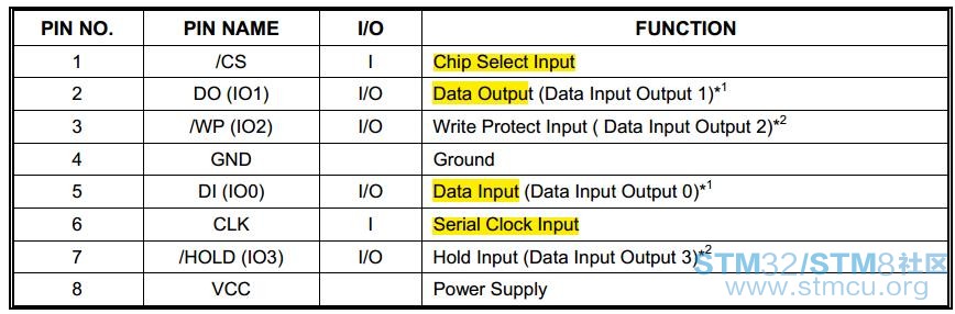

首先我们看到上面第一个图,第一个图展示了W25Q16的原理图信息,我们配合W25Q16的数据手册(第六页 见下图),我们分析具体IO的连接和功能,分析结果见下表
+ H/ d( G: Y/ Q  z1 S
% x! Q. I! R8 D0 p
管脚号
名称
连接的io或者信号
功能
1
CS
PB0(不复用)
片选信号 该信号低有效  即当该信号为低电平的时候对W25Q16的操作是有效的
2
DO
PB4(复用SPI1_MOSI或者SPI3_MOSI)
数据输出信号
3
WP
3.3V
写保护输入 当该信号为低电平是开启写保护  无法写入数据 从图中我们可以看出 这个管脚直接接在高电平3.3V上面 始终不开启写保护(不过做一个上拉应该会更好)
5
DI
PB5(复用SPI1_MISO或者SPI3_MISO)
数据输入信号
6
CLK
PB3(复用SPI1_CLK或者SPI3_CLK)
时钟信号
注意:配合(1)中的GPIO接口图,我们可以得到具体IO的复用方法,在上表中已经给出。

l  PB3(CLK),PB4(MOSI),PB5(MISO)初始化为复用功能(可以使用复用SPI接口或者SPI3接口,因为SPI1和SPI3控制器的相关引脚都在这三个IO上,见GPIO接口图)

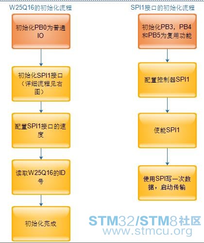

. R5 C3 G( h! M  G% X! a) ?- L(2)   代码分析1.  初始化代码总体分析由展示的代码,我们可以看出,对W25Q16的初始化主要使用了两个函数,主要调用函数void W25QXX_Init(void)对W25Q16进行初始化,而该函数又调用了SPI1_Init()函数对SPI1接口进行初始化。代码主要流程图如下: 6.jpg 9 w3 h7 x1 s+ V. [( C) i/ |
" g; `. H0 o; |6 W, |9 d) I1 R通过以上流程图,我们可以看出对W25Q16的初始化,主要是初始化SPI接口。下面对代码具体说明。

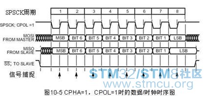

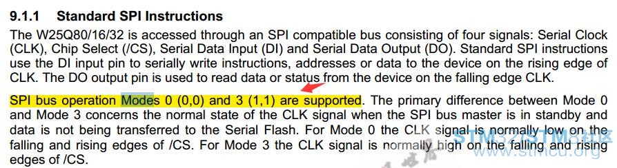

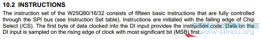

5 w( L6 h' y& L# K2 A5 qØ  第四行和第五行分别设置极性和相位为SPI_CPOL_High和SPI_CPHA_2Edge。SPI_CPOL_High表示时钟的初始电平位高电平,SPI_CPHA_2Edge表示在第二个边沿进行数据采样(见下图1)。这样的组合是SPI数据传输模式中的模式3。根据W25Q16的数据手册,W25Q16支持MODE0(MODE0是SPI的初识电平为低电平,在第一个边沿进行数据采样配置组合是SPI_CPOL_Low,SPI_CPHA_1Edge)和MODE3。请见图2黄色部分。因此这里我们选择MODE3,当然选择MODE0也是可以的。
图1:SPI MODE3时序图
, T2 G5 F/ W* q9 b8 @3 Y
- |8 N( M' m8 I2 z图2

我有个疑问哈,以上芯片资料上的截图中,写操作在时钟上升沿,读操作在时钟下降沿。楼主的配置中SPI_InitStructure.SPI_CPOL= SPI_CPOL_High;                          7 i7 l3 m9 a+ |6 T' k9 }# c
SPI_InitStructure.SPI_CPHA= SPI_CPHA_2Edge;
) w5 A+ [, M) [( p5 R" c8 n9 a这个是上升沿有效,那么怎么同时保证读和写两个操作都可行的呢?

楼主,你的2.5 引脚的MOSI和MISO 弄反了吧
yimao111 回答时间:2017-5-16 10:56:26

yimao111 发表于 2017-5-16 10:55) Y# Z$ I  t3 l5 b( |2 r
4 D+ q& P, J4 i) v) A+ A他用io模拟,你管得着!
& C) q* n# A$ }; j+ S楼主,你的2.5 引脚的MOSI和MISO 弄反了吧
# g' X5 X& J7 h# C% w( {7 o
没有反,是正确的0 K! e& i/ ~. z0 e& ^# U
