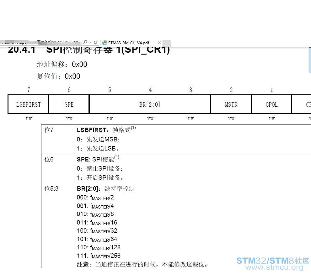

黄色位置的波特率设置不能设置为8或16等更大数置,只为2或4可以。实在不能理解,请大侠明示

可以设置成2,4,8,16,32,64,128,256呀

我说的是STM32F10xx系列的,但是我看了其他系列也是可以设置的,这个可以自己选择的,没有固定的

没有搞过,stm8,我觉得你这个要看手册,手册中大致会写。还有关注类似32的时钟树啊,io的speed啊,之类的。
feixiang20 回答时间:2016-8-30 22:39:51
分频资料看过了 ?

波特率预分频器 一般 从2---256分频
