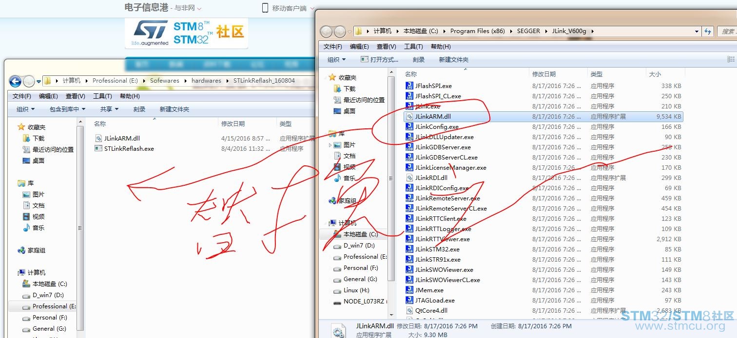

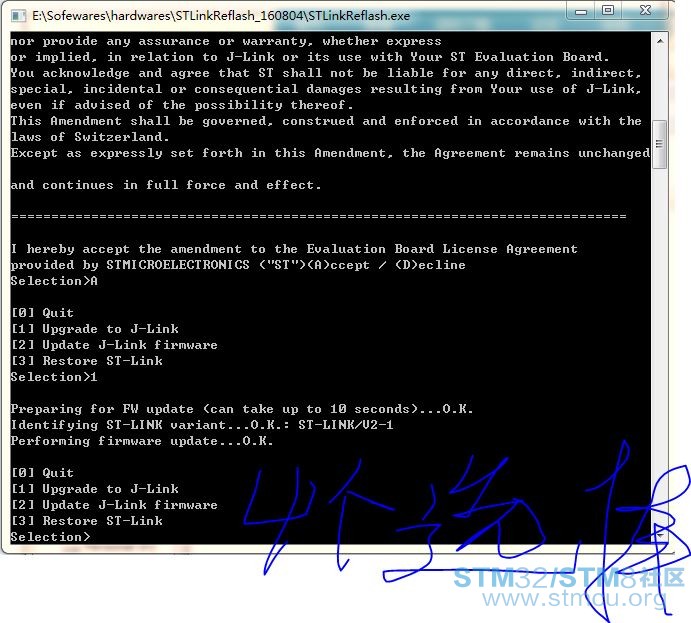

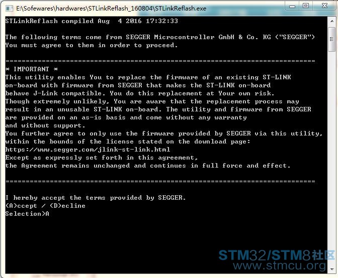

基本上你只需要安装J-Link的软件V5.2B以上,现在最新是6.0.就可以。然后下载STLinkReflash工具。当然,你的ST-Link也要安装最新的固件。这个你用utility更新一下就可以了。然后STLinkReflash会帮你打开命令窗口,点击同意之后选择升级到J-Link,然后update J-Link frameware就可以了。

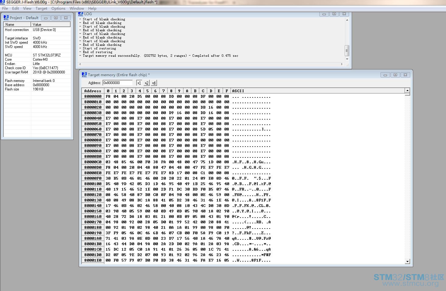

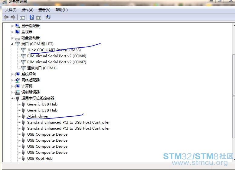

这是segger官方的工具,所以不会有变砖的危险。我已经在nucleo-L073上试验过了。

下面是这几个步骤的图示。
替换
替换
选择
选择
打开软件同意升级
打开软件同意升级
