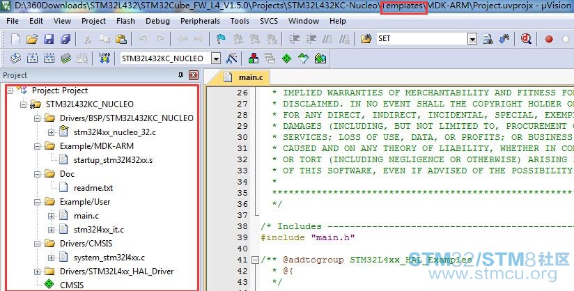

      请教大家一个问题,大家在用STM32L432KC时,是新建一个工程,还是在官方的例程里开改? 另外哪位有找到STM32L432KC固件函数库的,我在官网也没找到...
2016.8.27
1.我刚开始测试的时候直接用的官网例程,我估计加功能可以在上面改
2.然后我又看了个新建工程的视频,然后试着自己建工程,但发现找不到视频中所讲的对应STM32L432KC的固件函数库,估计是我英文不好,在官网找了一遍没找到
3.然后今天早上发现下载的例程中有个Templates,应该直接可以在上面新建工程吧
2016.8.27
对照GPIO_IOToggle例程在Templates中进行了修改,编译下载到开发板上测试,完全没问题,可以正常工作。
顺便扯一下GPIO的使用三步骤:
/* -1- Enable GPIO Clock (to be able to program the configuration registers) */----------使能对应时钟
/* -2- Configure IO in output push-pull mode to drive external LEDs */            ----------定义变量、配置
/* -3- Toggle IO in an infinite loop */                                                           ----------使用

STM32CubeMX 软件,会帮你自动生成的,同时可以下载最新的库
zhangguo 回答时间:2016-8-27 10:07:40
刚开始在时候建议先那别人建好的工程来用,后期可以根据自己在需求完善自己在工程。
等keil mdk用熟了,试试STM32CubeMX,看论坛里面有人说,可以两个结合着用
chifen 回答时间:2016-8-28 08:35:24
这个是生成软件可以生成好几种IDE 工程文件 keil 就是其中一个,生成一个框架,你加内容就行了
beebird 回答时间:2016-8-28 09:49:42
chifen 发表于 2016-8-28 08:35
这个是生成软件可以生成好几种IDE 工程文件 keil 就是其中一个,生成一个框架,你加内容就行了 ...
原来是这样的,啥时候试试
