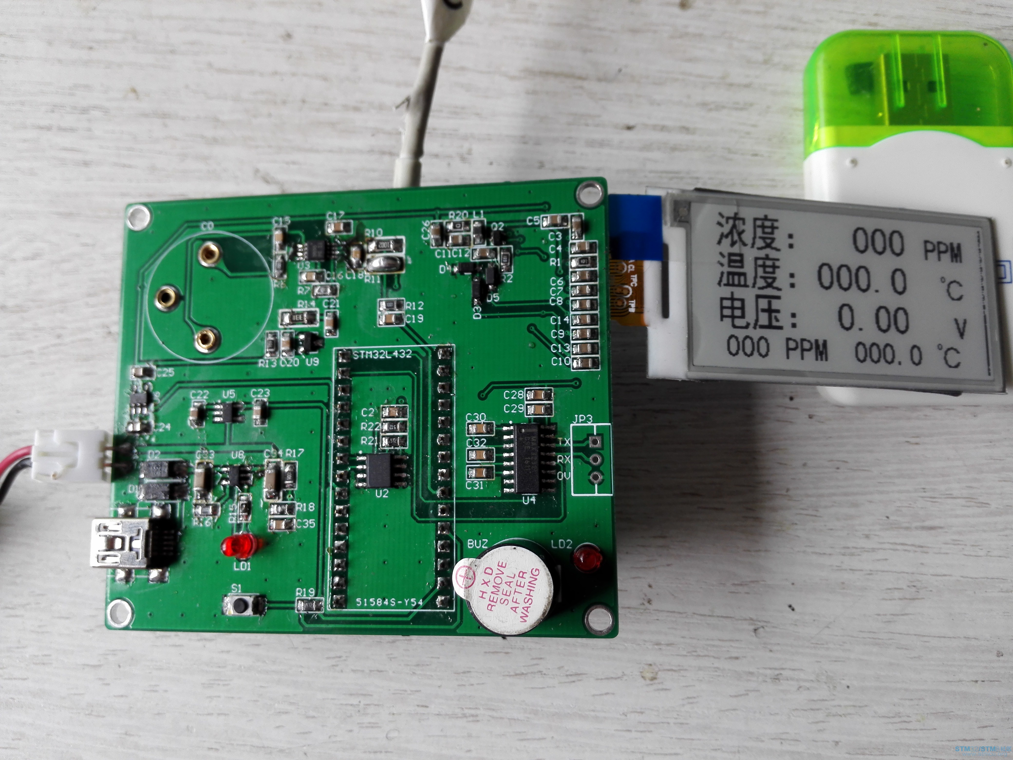

上次发了开箱帖,也该发测评帖了  不过话说回来,用Cube创建工程的却很快,简单的工程,分分钟就搞定,这里测评是用STM32L432驱动电子纸屏,据说功耗很小,所以买回来玩玩,先上图一睹为快~
驱动的效果图:

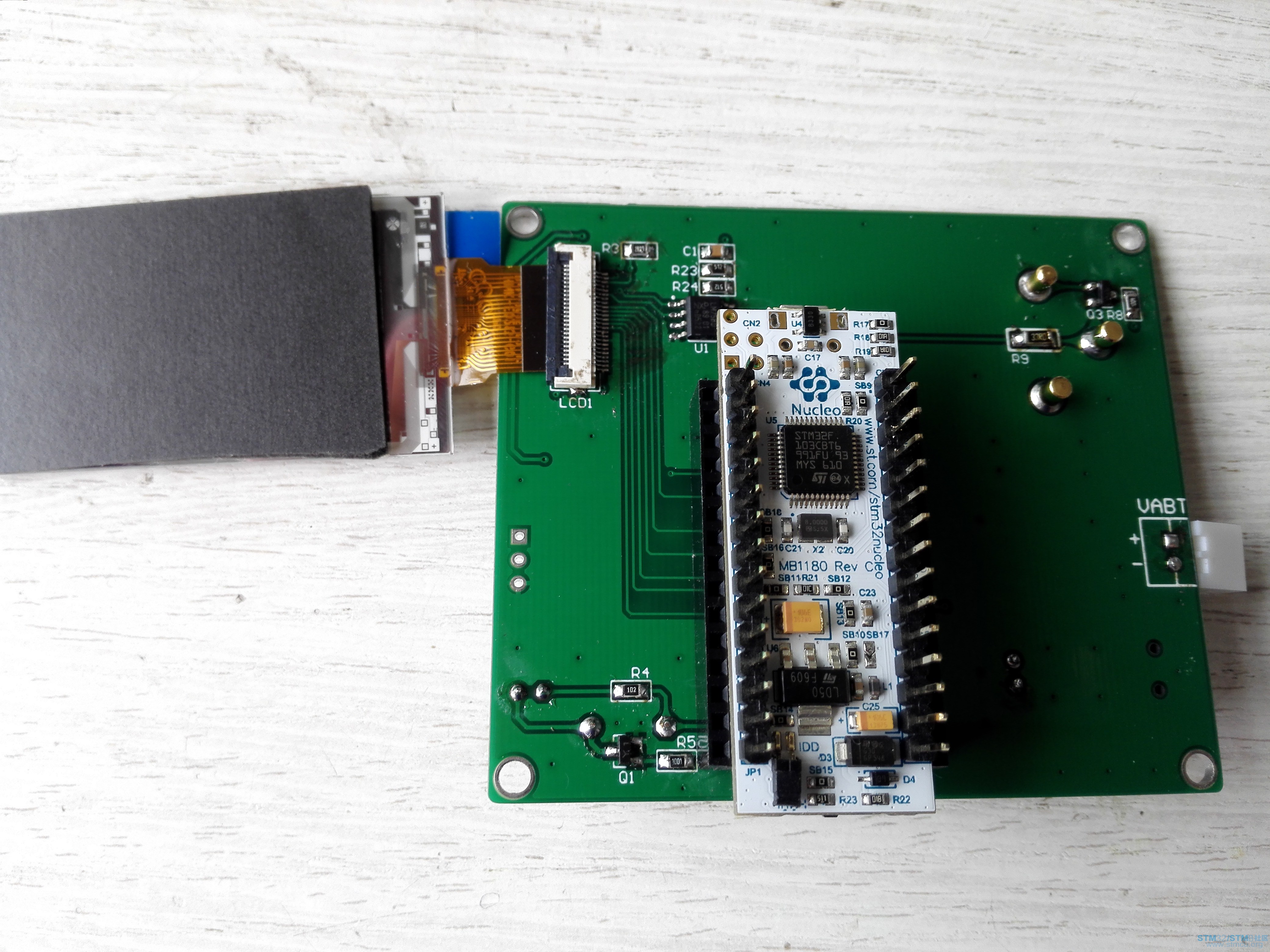

背面硬件图:
不过说实话,宝宝心里苦呀,第一张图上看的那个显示内容实际上是一张图片信息的,而且这图片完全是我手工一个字节一个字节添加合成的,这种图片的数组拼了我快一天的时间,亲们看代码就知道了~~都是心酸全是泪呀~~
