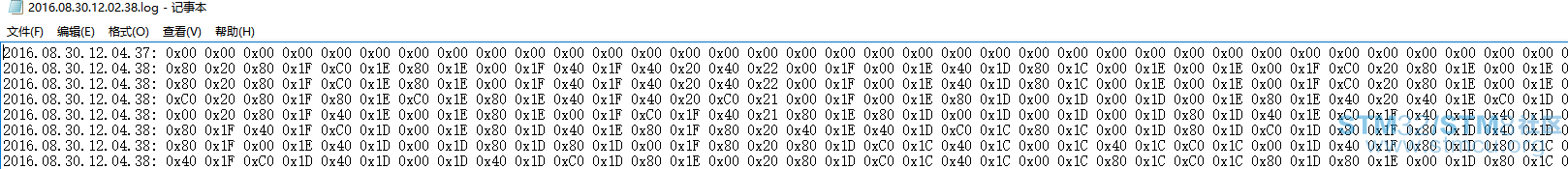

最近在做红外矩阵数据处理的项目,为了训练算法把0.1s为周期的温度原始值(1byte整数,1bytebyte小数0.25精度)通过串口读回上位机存储以备调用,两个小时采集到的数据以txt格式存储达到了40M大小,手贱用rar压缩了一下,3.2M!!!,为了传输这40M的数据更改了工具的波特率和buffer,这样就和公司老产品不兼容了,如果STM32上能实现类似rar的数据压缩算法,岂不爽哉?
文件压缩前后大小对比
文件压缩前后大小对比
传输内容 “0X”和空格系人为添加
传输内容 “0X”和空格系人为添加
