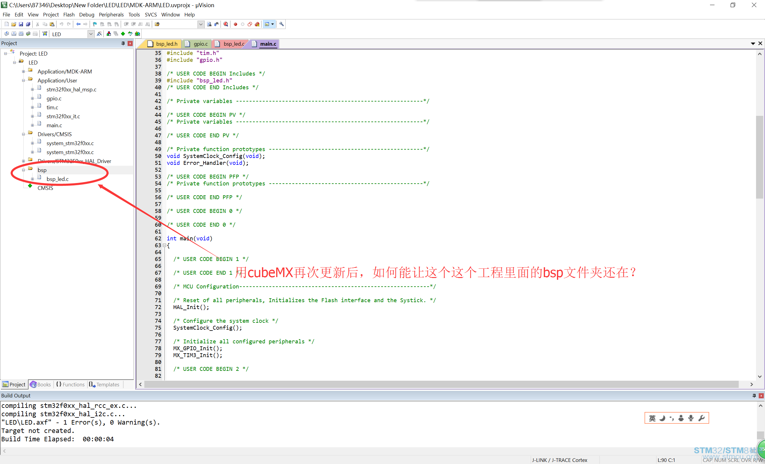

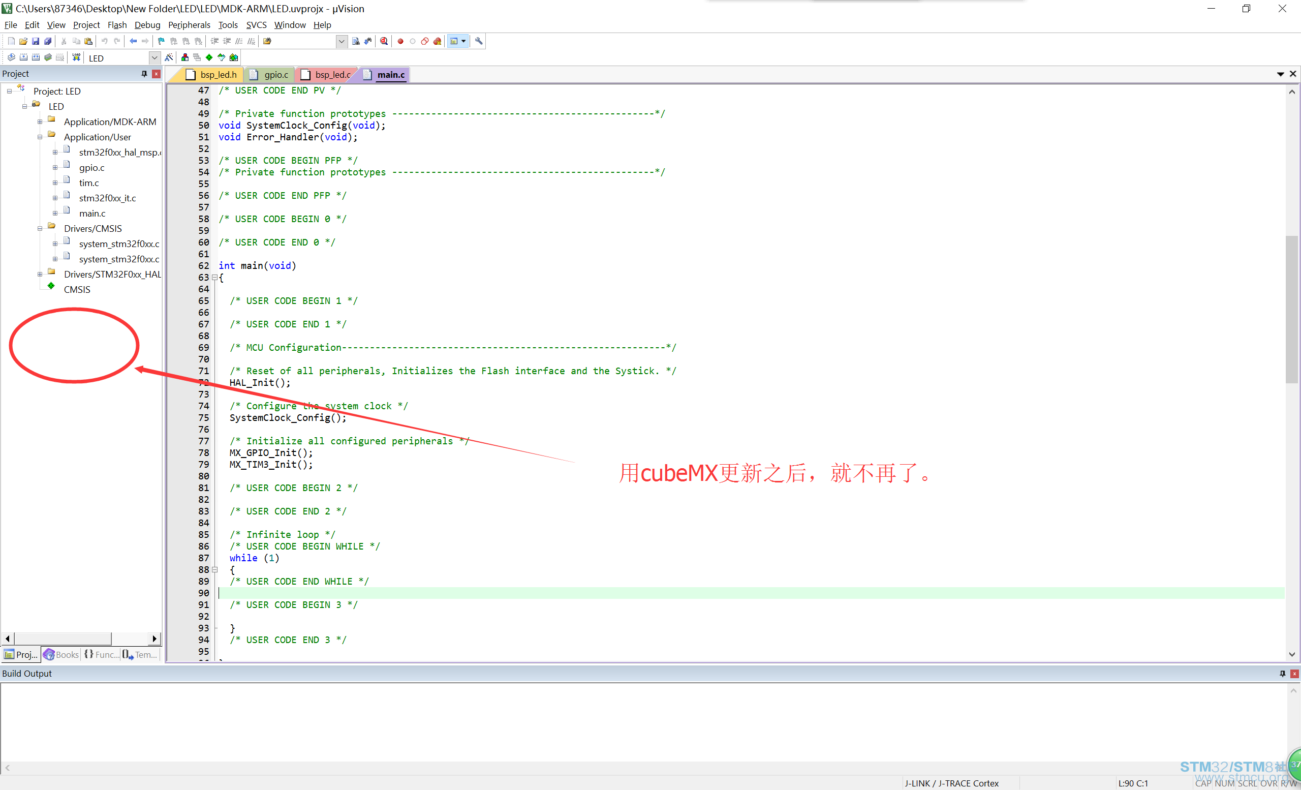

第一次生成工程后,添加自己写的文件在工程中,然后再用cubeMX修改一次寄存器配置,然后更新工程,发现之前自己到工程中的文件不在了。求大神解救!不尽感激
然后再用cubeMX修改一次寄存器配置,然后更新工程,发现之前自己到工程中的文件不在了。求大神解救!不尽感 ...

代码没有写进保护的区间,建议第一次生成并写入程序,就尽量不要再用CUBE生成了。
