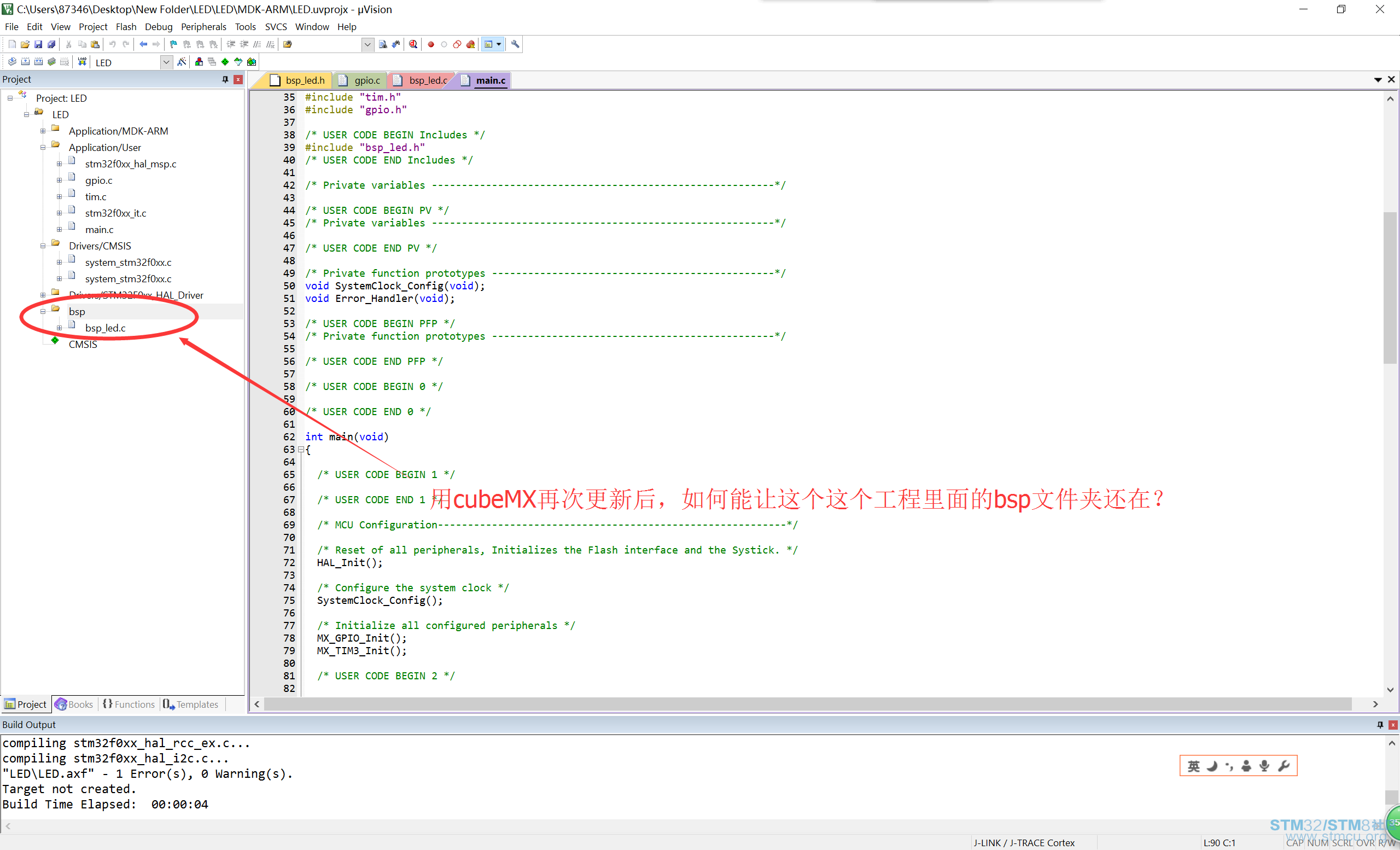

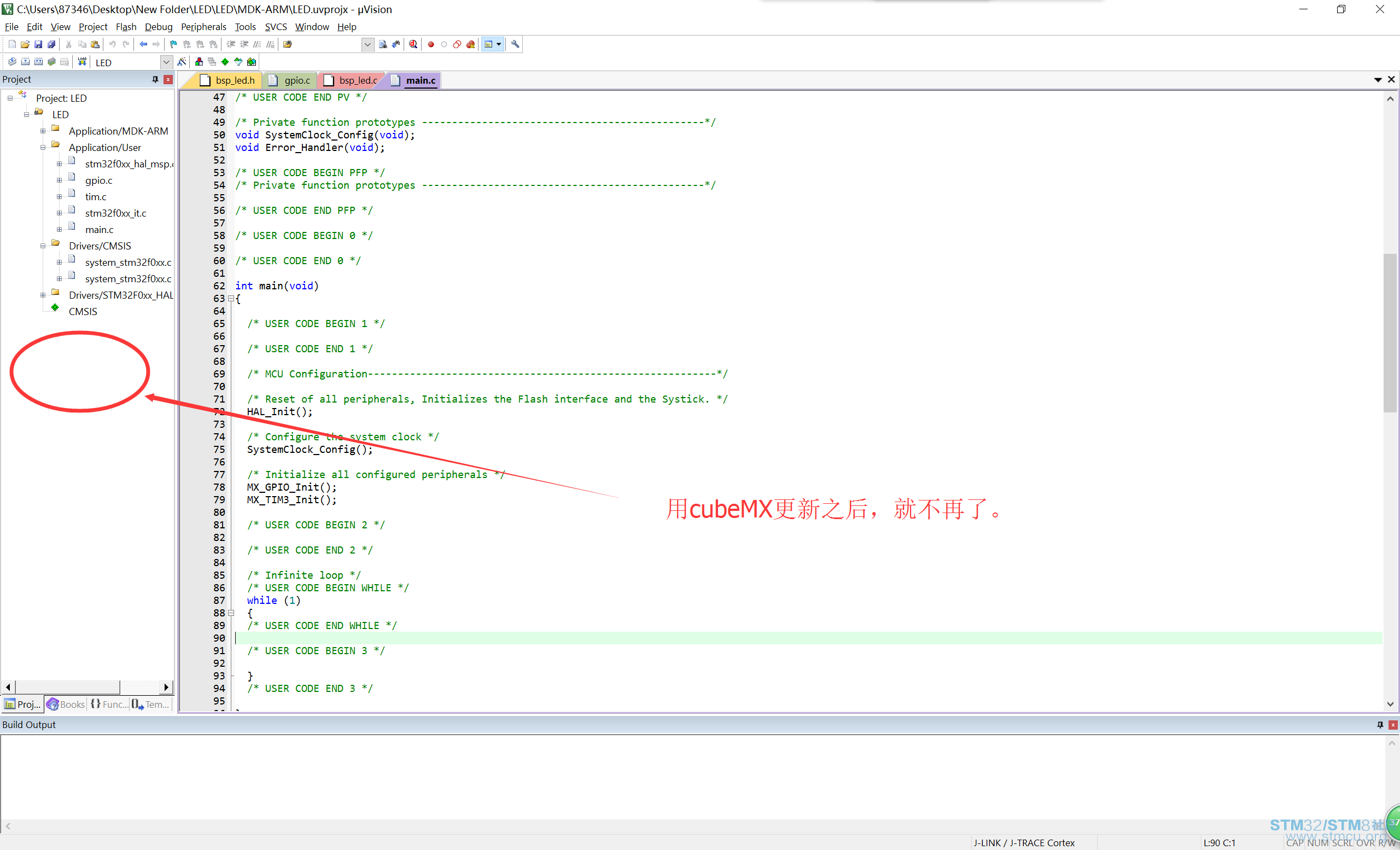

第一次生成工程后,添加自己写的文件在工程中,然后再用cubeMX修改一次寄存器配置,然后更新工程,发现之前自己到工程中的文件不在了。求大神解救!不尽感激
然后再用cubeMX修改一次寄存器配置,然后更新工程,发现之前自己到工程中的文件不在了。求大神解救!不尽感 ...

废鱼 回答时间:2016-8-31 10:22:54
修改工程以后,关闭工程再进行程序生成。

废鱼 回答时间:2016-8-31 10:46:10
你这样属于非法关闭KEIL。工程配置没有保存上。和CubeMX没关系。
唐胖子你好 回答时间:2016-8-31 11:04:00
嗖嘎,我以为直接跟新就可以了。3QU
cos12a-21701 回答时间:2016-8-31 12:34:48
一直是直接更新没有问题。
要注意是:你所写加入的内容是否已经保存。
唐胖子你好 回答时间:2016-8-31 15:29:26
cos12a-21701 发表于 2016-8-31 12:34
一直是直接更新没有问题。
没有保存,直接编译工程之后,在更新cube,结果就这个样子了!
