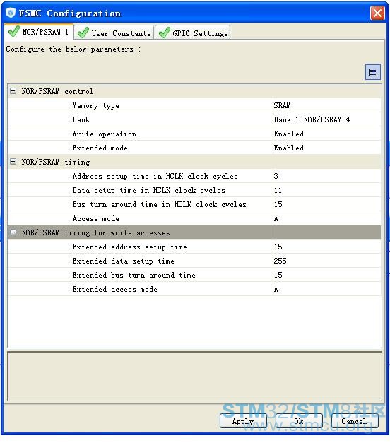

请问高手们,在STM32CubeMX中FSMC总线设置界面中这两个参数是什么?怎么设置。"Bus turn around time in HCLK Clock cycles"与"Extended bus turn around time"

两个参数实质就是一个,只是对应于不同的访问模式。
是总线恢复时间。指片选无效到有效的延时,即NEx从高到低的时间,一般取值0~15.
用来定义一次读操作之后在总线上的延迟(仅适用于总线复用模式的NOR闪存操作),一次读操作之后控制器需要在数据总线上为下次操作送出地址,这个延迟就是为了防止总线冲突。
如果扩展的存储器系统不包含总线复用模式的存储器,或最慢的存储器可以在6个HCLK时钟周期内将数据总线恢复到高阻状态,可以设置这个参数为其最小值。
