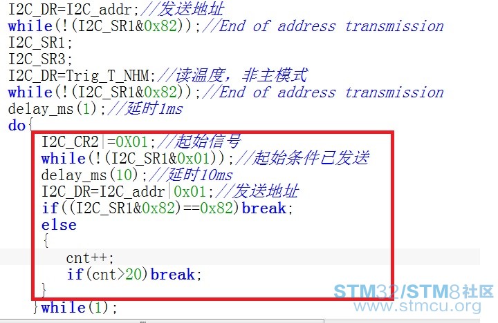

用STM8S005K6读取SHT20温度,用I2C总线去读取,发送完启动、写地址、写命令后再发多次启动、读地址(多次发送是判断温度是否转化完,SHT20转换完会响应,手册上是这么写的),此时多次启动会出现启动、读地址失败,程序一直停在这里;不知有没有人遇到过这个现象,是我的程序哪里写的不对,请大神指教。
I2C总线写SHT20的用户寄存器、读用户寄存器、读取SHT20的设备ID号都能正常,就是读取温度不正常;
其次用模拟I2C总线读取SHT20能正常,所以现在怀疑就用STM8S005K6的I2C总线
