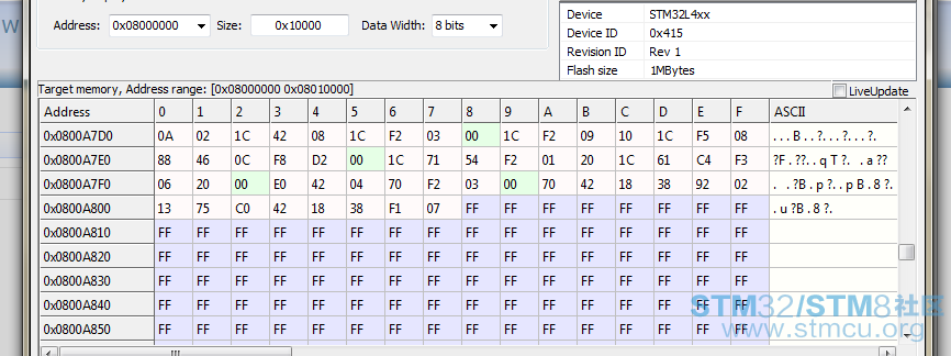

Hi,
最近碰到个问题,用MCU自带的bootloader升级程序的时候发现程序没有全部更新到flash上,从图上看到数据只到0x0800A807就完了,但实际的程序后面还有不少,最终应该到0x0800AC03.
有谁知道原因吗?我用的是STM32L486芯片。
谢谢!

xuchungang 回答时间:2016-9-7 12:53:28
呃,找到原因了,AN2606里有如下一段话:
For memory write operations using DFU interface:
If the buffer size is larger than 256 bytes and not
multiple of 8 bytes, the write memory operation
result is corrupted.
Workaround: if the file size is larger than 256
bytes, add byte padding to align it on 8-bytes
multiple size.
Write in SRAM is corrupted.
手动修改HEX文件保证数据是8字节对齐后,再转DFU文件,升级就成功了。应该是L4芯片bootloader的局限或bug吧。

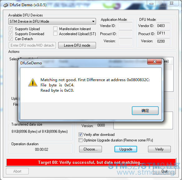

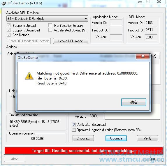

我使用stm32f7 的USB DFU 也出现了这个问题,DFU下载后校验无法通过,问下具体如何修改Hex文件以保证8字节对齐?先行谢过了。

你好,最近也在做dfu升级,遇到了和你一样的问题,下载完成后,verify校验失败!!!

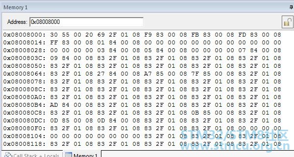

Owen 回答时间:2019-2-14 13:32:44
我是STM32F302RB 用标准库DFU升级校验都没问题。用STM32Cube 5.01版本生成DFU,校验总是失败,但是程序可以正常运行。仿真查看APP数据和烧录的BIN文件数据一致,推测是DFU上位机问题。
