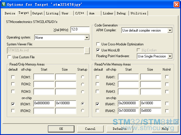

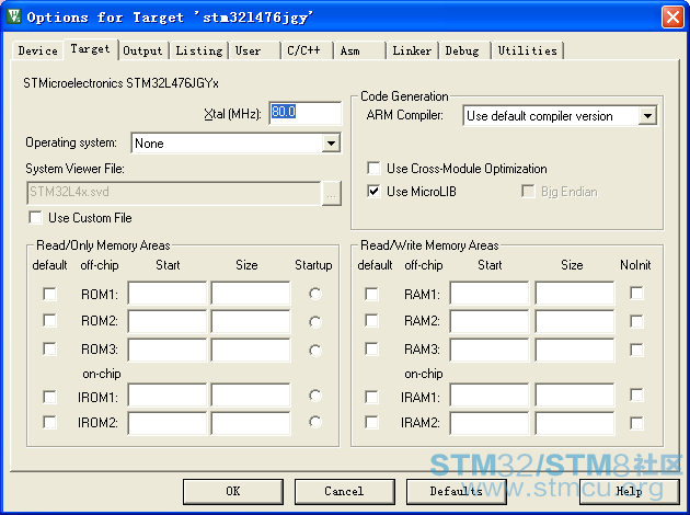

我查看了你的工程配置,没有芯片的flash地址,如下图:
我重新选择了其他的芯片,再选择回来,出现ROM地址,楼主可以尝试一下:
