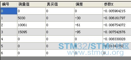

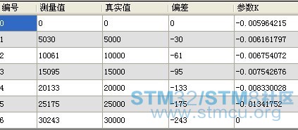

现在是写参数到板子后,如果不断电,再读取(参数没有重新从flash里读取)是正常的。
如果是上电后读取,parra[]数组正常,error[]和resRefValue[]数组的后三位都是0.
写入的参数
写入的参数
读出的参数

any012 回答时间:2016-9-14 09:54:04
高二毛 发表于 2016-9-14 08:44
楼上正解,看看有无加解锁操作。还有你说的不掉电数据读取正常,先测试测试写完之后,修改一下数据缓冲区的 ...
缓冲区数据读取是正常的。
问题应该是在将缓冲区数据写入到内部flash里或从内部flash里读出数据到缓冲区,出的问题。
现在也不知道是写入出的问题还是读出时出的问题。
