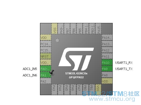

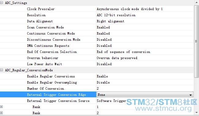

STM32 ADC中断方式采集多路模拟量
MrLi... 提问时间:2016-9-19 15:26 /
图片为我的MX配置

在HAL_ADC_ConvCpltCallback回调函数里面读取通道值
但是读取的值并不是按照顺序来转换的   本来应该是转换IN5然后转换IN6   但是有些时候IN5转换了两次才转换IN6   有些时候IN6又转了两次  什么原因?
打印:
CH = 0x0000
CH = 0x0000
CH = 0x0FFE
CH = 0x0000
CH = 0x0FFD
CH = 0x0000
CH = 0x0FFF
CH = 0x0000
CH = 0x0FFF
CH = 0x0FFF
CH = 0x0000
CH = 0x0000
CH = 0x0FFD
CH = 0x0000
CH = 0x0FFD
CH = 0x0000
CH = 0x0FFB
CH = 0x0000
CH = 0x0FFD
CH = 0x0FFC
CH = 0x0000
其中有值的是接3.3V通道   0是接的GND
程序运行后,main函数中的while(1)循环却进不去,打印不出值,如果屏蔽HAL_ADC_Start_IT(&hadc1);则能进入while循环
求答案,谢谢
