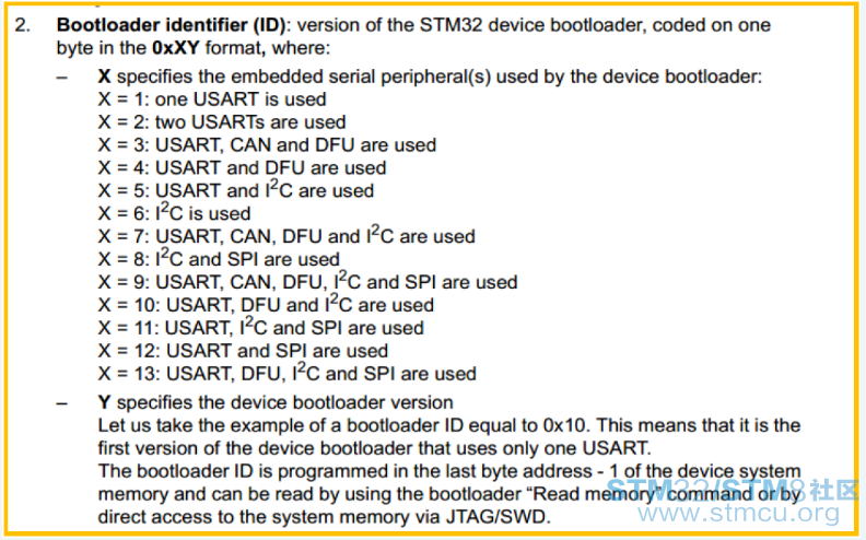

9 y; J0 e5 P. }- {" z; O于是打开应用文档AN2606-STM32 microcontroller system memory boot mode.pdf,通过此应用文档可知,不同的Bootloader版本可用于固件升级的方式不尽相同,如3.2节如下内容:
- J4 {7 r1 O1 d6 ?0 [. I  j' ?& g# Z$ ~  m) F6 X7 a7 ~' {
因此怀疑此MCU的BID是否会不支持DFU?通过上图可知,BID可以通过SWD直接读取,因此我们需要找到保存此BID信息的地址。3 g2 d% y4 W! [( f

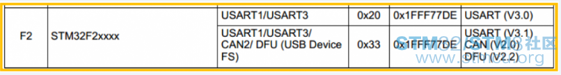

通过应用文档AN2606 3.2节的表3:
8 r  C* i1 L$ {2 ?8 W! F) y 12.png . V6 A  t6 I  b+ v7 N9 }
0 R( Q  T% x( E0 c, y9 q

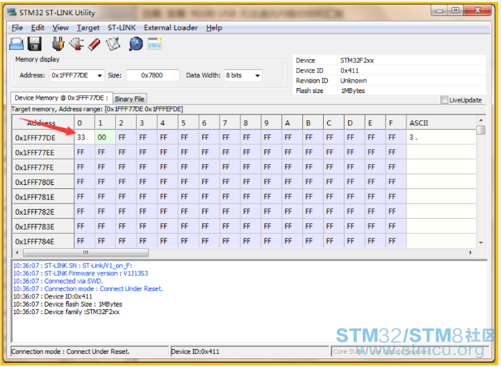

如上图可知,STM32F2的Bootloader存在两种BID,可以通过地址为0x1FFF77DE这个地址的值来获取,如为0x20则只支持USART,若为0x33,则支持USART,CAN,DFU这3种方式。于是使用PC端软件STM32 ST-LINK Utility通过SWD读取0x1FFF77DE这个地址的值,如下图所示:, H; O& w6 v+ ~- I# F; j) P
+ U) O/ R/ t3 w# o0 |$ h' z如上图,可见客户使用的STM32F205的BID为0x33,是同时支持USART,CAN和DFU这3种方式的,因此,排除Bootloader版本问题的可能性。

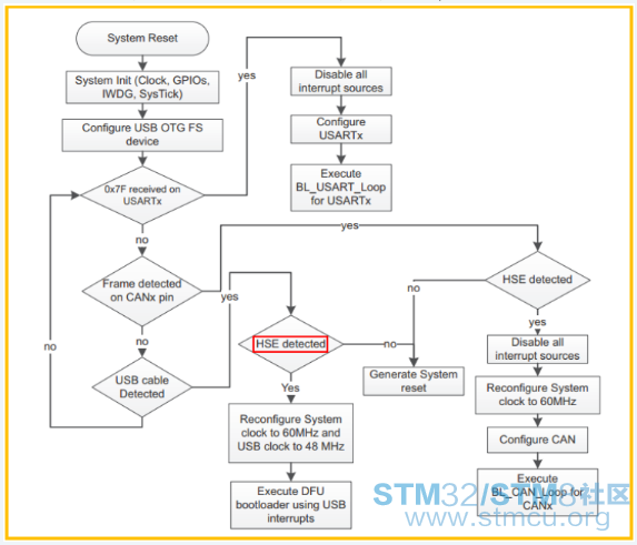

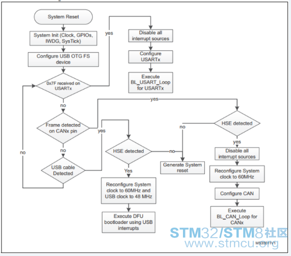

9 h' L. D. g$ k. j再次回到AN2606这个应用文档,在15.2.2节找到Bootloader的工作流程图,如下所示:
- i* g  y1 ?7 p# I$ c
: u, X3 c% e, G2 V  C4 E通过上图可知,Bootloader是依次检查USART->CAN->DFU的方式,怀疑Bootloader程序在DFU之前由于某种未知原因是否已经进入到USAR或CAN的方式中而一直没有出来?
, j2 Y* Z5 K/ A" b& |. U1 I
, V  B6 N' C$ o. ]为了排除这种可能性,我们针对USART1的RX脚PA10,USART3的RX脚PB11和PC11拉高,同时将CAN2的RX脚PB5拉低进行测试,结果还是无法检测到DFU设备。6 P" E1 X; I7 o- `) Z3 m  h
7 m2 k" S( N6 K& s# v2 o再次回到上图进行分析,如上图,若USART和CAN都没有检测到的话,Bootloader程序会检测USB线是否连接,然后检测外部HSE,若HSE不存在,则产生系统复位,否则将会重现配置系统主频到60M。
+ {/ }: f; L" w2 z2 S/ O$ S. {  o
/ m  \" v  E1 R: J* `由于我们是连着USB线且在正常运行模式下USB是能正常工作的,因此,这里检测USB线结果应该是通过的,于是按照程序流程,接下来检测外部HSE,若检测失败则复位系统。与是用示波器查看: ~# U6 S( {; F! `! c& |

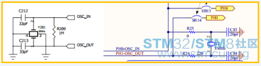

& C, g/ G# ~+ [; L0 d; B为什么会检测外部HSE失败? 用户使用的HSE是8M晶振,与DISCOVERY板一样都是8M外部晶振,对比用户的外部晶振电路与DISCOVERY的对应电路,如下图所示:
& ~7 I6 m3 f4 q) r/ m3 N4 S& t: U 16.png ) |% r6 E" u+ h, C
+ Z+ m3 n" p. ^1 n' A" {如上图,左边为客户板子的晶振电路,右边为DISCOVERY板的晶振电路,对比可知,用户的负载电容使用的是33pF,且多了个1M的反馈电阻。% G- p8 X& o, d+ D* }- N  \
首先将反馈电阻去掉后测试,结果还是一样。进一步将客户板子的晶振负载电容换成20pF后进行测试,结果可以正常检测到DFU设备,如此可见,正是因为这个负载电容的原因造成Bootloader的DFU无**常工作!' B+ j+ w- x) F* D% |- a8 X  M" {& ^8 R
