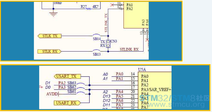

根据我们的STM32F072NUCLEO 的原理图MB1136 中和开发板默认的硬件设置,: }& ~" {% z9 i" N% A$ t
20.png : J  t  K& Q* c8 G# \/ Y( I
因此看到ST-LINK 虚拟串口的TX/RX 分别是连接到PA2/PA3 :- {9 R* s* O) Y5 G3 c. J% {6 M, e
) C  S8 B7 E; i% s. \0 }  _+ J  m( J6 X- `5 J9 a: w* m

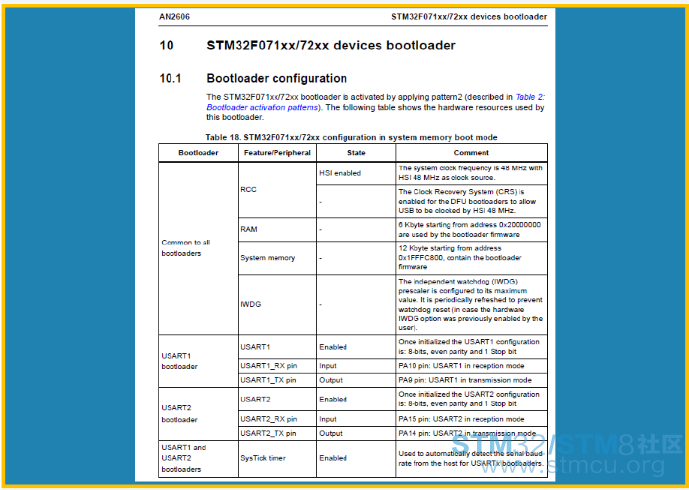

我们可以看到在AN2606 中,对这颗STM32F072RET6 的USART Bootloader 并没有
  M+ g/ ]$ Z. O3 V1 T# ~. ~对PA2/PA3 的支持,因此采用STM32F072NUCLEO 板默认的设置是无法进入
+ r: o# Y6 m4 V/ ~( Rbootloader 模式.

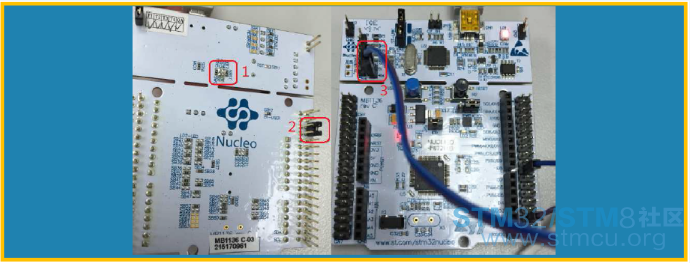

7 E& e9 o$ a& a% B8 D8 {# {8 u. |9 O 因此我们做调整:
6 }7 s4 ]' m. c" r( I" c% v8 b# @       1.断开SB13/SB14
" h% B$ _* t  w' G1 V' q1 x: ~/ j& H/ ]# @
      2.将BOOT0 连接到VDD 中.9 N( {0 E/ R5 z! u; k. @
      3.使用杜邦线将CN3 的TX 连接到NUCLEO 的PA10,RX 连接到NUCLEO 的PA9.

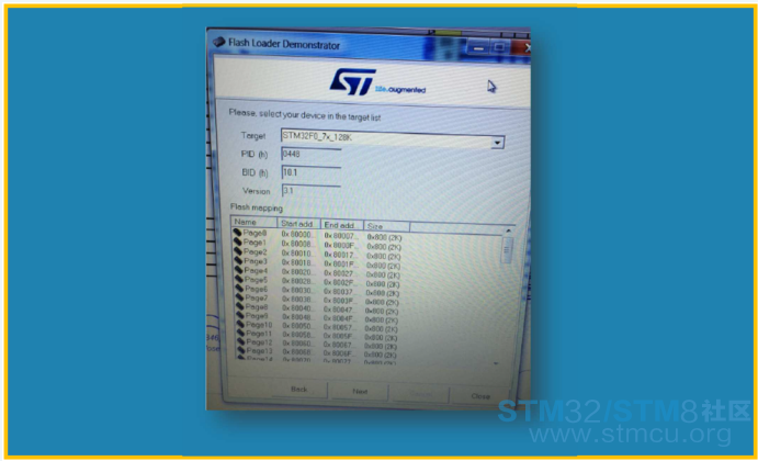

. f/ m$ S* v* d结论:* z6 e3 {! q/ Z# o
然后再使用STM32 Flash loader Demostrator 进行操作,就可以进入bootloader 进行操作了.2 K8 U. y1 s; H3 v
14.png 1 x1 a) S  q1 _$ t5 m& Q
