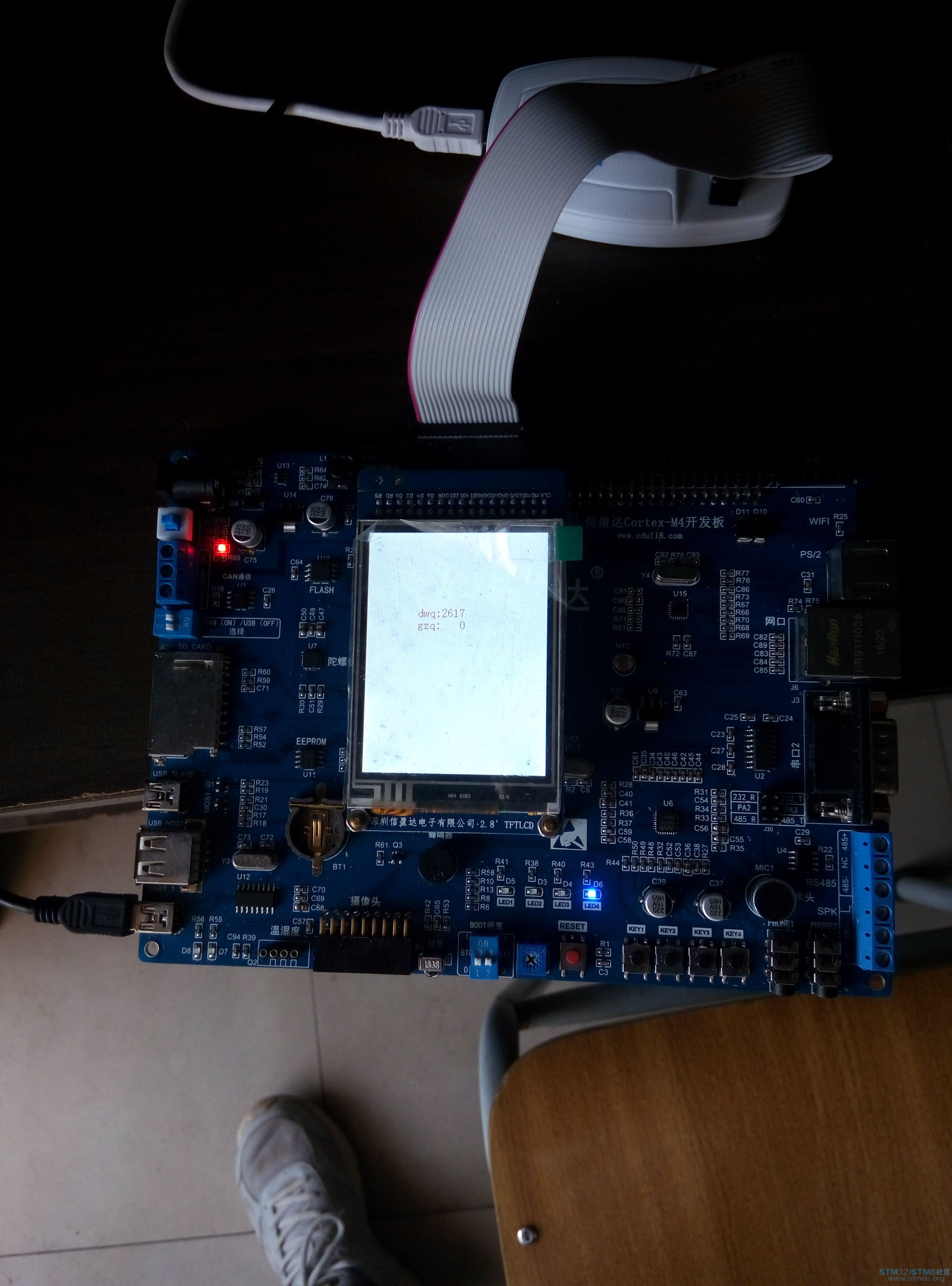

程序结果
程序结果

第一次转换的结果没问题,但第二次转换结果数据总是0.比如第一次转换电压时,第二次光强转换数据为0,第一次转换光强时,第二次转换电压数据为0.求解决,急!!!!!!
