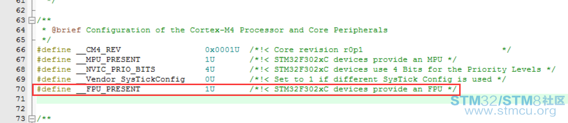

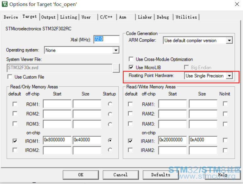

程序中有浮点运算 编译时报错,如下:
C:/Users/MJ/STM32Cube/Repository/STM32Cube_FW_F3_V1.6.0/Drivers/CMSIS/Include/core_cm4.h(128): error:  #35: #error directive: "Compiler generates FPU instructions for a device without an FPU (check __FPU_PRESENT)"
        #error "Compiler generates FPU instructions for a device without an FPU (check __FPU_PRESENT)"
可是 已在MDK中选择了FPU,__FPU_PRESENT也已定义为1 配置如下图
请教各位大神怎么解决这个问题那  谢谢啦
__FPU_PRESENT 1

MDK中选择了FPU
MDK中选择了FPU

F3支持浮点运算?
xmshao 回答时间:2016-9-25 20:52:55
在C/C++栏加上 __CC_ARM,__TARGET_FPU_VFP 试试
向北 回答时间:2016-9-26 12:15:48
内核是M4 支持
