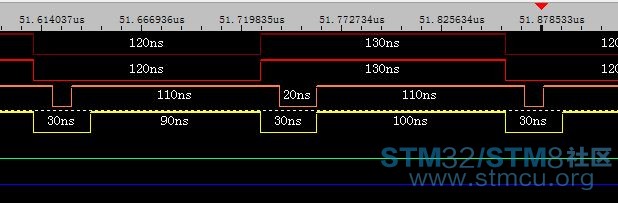

黄色的是FSMC的cs信号,我想问的是为什么连续写 CS都要拉高,不能一直为低吗?
如果一定要这样,怎么缩短时间。

黄色30ns的是cs,20ns的那个是写信号。波形是DMA 写数据测的。

能改的都改了一遍,该死的CS还是每次都要拉高一下。如果片选能一直有效,发数据至少快一倍啊。刷TFT液晶屏的速度也能大大提高了。

这是硬件控制的,不用管 吧?这个速度就是你改变总线的速度,

是硬件控制的。但是真正有效的只有片选为低的时候,片选为高的时候都在干其他事了,发数据就用了30ns,后面100ns没用上。
补充下,这是DMA。

无论是否DMA,他波形都是这样的,从ARM7有这个总线开始,就一直这样的,没有一直低电平的,你可以修改FSMC总线速度改变空闲时间,但消除不了

没有,怎么设置都没用。可能像8楼说的那样

如果你是用的STM32F1的话,它的DMA是与CPU共享系统总线【当然F2/F4/F7就没这个问题】,最多
一半的机会给DMA。
另外,DMA的传输也是要时间的。请求仲裁、地址计算、总线矩阵的仲裁、外设/存储区的访问等。
所以,这里可能没法你想象的那么快。
