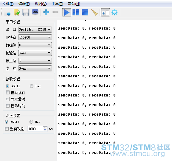

串口助手显示数据:

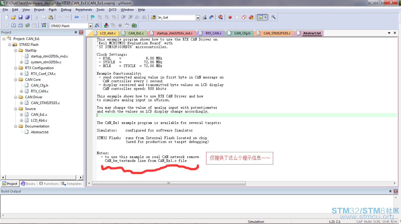

keil既然提供了demo,需要修改的文件为什么不在文档中指出,图1中的文档为什么没指出

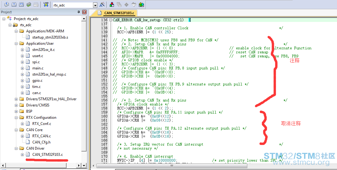

问题出处:keil提供的STM32F103的RL_CAN示例程序是基于STM32F103RB的,
                 而我当前板子上使用的是STM32F103C8,两者CAN使用的引脚不同,
                 一个是PB8、PB9,一个是PA11、PA12,因此需要修改驱动文件。
解决方法:进入CAN_STM32F103.c文件,找到CAN_hw_setup (U32 ctrl)函数,
                 将其中对PB8,9的配置部分注释掉,将其下边的PA11,12的配置指令
                 取消注释,然后重新编译后就好了,如图2所示:

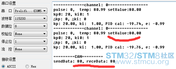

顺带贴上最终串口助手显示信息,CAN显示的是通道1的设置温度--》80,如图3
图1:
图2:
图3:
