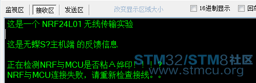

最近玩串口打印的时候发现一个奇怪的现象,如图,波特率都是9600,而且另一块板子可以正常显示,这程序是从另一块板子上移植过来的,是我忽略了什么吗?

luwenhuei 回答时间:2016-9-29 20:16:10
Await_李深文 发表于 2016-9-29 11:06
这应该是配置不同吧,你用的是那两个芯片?可以发一下串口初始化的程序给我看看吗? ...
没问题的是stm32f103ve,出问题的是stm32f103c8t6
void USART_Configuration(void)
    USART_InitTypeDef  USART_InitStructure;
        USART_InitStructure.USART_BaudRate=9600;
        USART_InitStructure.USART_WordLength=USART_WordLength_8b;
        USART_InitStructure.USART_StopBits=USART_StopBits_1;
        USART_InitStructure.USART_Parity=USART_Parity_No;
        USART_InitStructure.USART_HardwareFlowControl=USART_HardwareFlowControl_None;
        USART_InitStructure.USART_Mode=USART_Mode_Rx|USART_Mode_Tx;
        USART_Init(USART1,&USART_InitStructure);
        USART_ITConfig(USART1,USART_IT_RXNE,ENABLE);
        USART_Cmd(USART1,ENABLE);
        USART_ClearFlag(USART1,USART_FLAG_TC);
Await_李深文 回答时间:2016-9-30 08:48:55
这应该是没问题的呀,你试一下把stm32f103c8t6的9600改成4800看看行不行,我之前用一个107的也不知道是什么原因把9600改成4800就可以了。
Await_李深文 回答时间:2016-9-29 11:06:59
luwenhuei 发表于 2016-9-29 11:03
都是8M,但是不是同一个牌子的

废鱼 回答时间:2016-9-29 09:13:21
楼主看一下十六进制,对比一下,是否有乱码的插入。
Await_李深文 回答时间:2016-9-29 10:58:42
晶振是不是一样?可能会跟这个有一点关系哦。
luwenhuei 回答时间:2016-9-29 11:03:21
都是8M,但是不是同一个牌子的

nongxiaoming 回答时间:2016-9-29 21:49:21
感觉可能是你的板子时钟不稳
luwenhuei 回答时间:2016-9-30 10:51:33
nongxiaoming 发表于 2016-9-29 21:49
感觉可能是你的板子时钟不稳
请问这种原因是晶振问题吗,还是板子布局,示波器能不能看出来?
逍遥李 回答时间:2016-9-30 14:20:01
这个问题是随机的还是必现的?试下其他波特率,你这里有变量要输出是吗?
zbber 回答时间:2016-9-30 19:12:24
luwenhuei 回答时间:2016-10-8 13:45:31
逍遥李 发表于 2016-9-30 14:20
这个问题是随机的还是必现的?试下其他波特率,你这里有变量要输出是吗? ...
是必出现的,其他波特率也会这样
