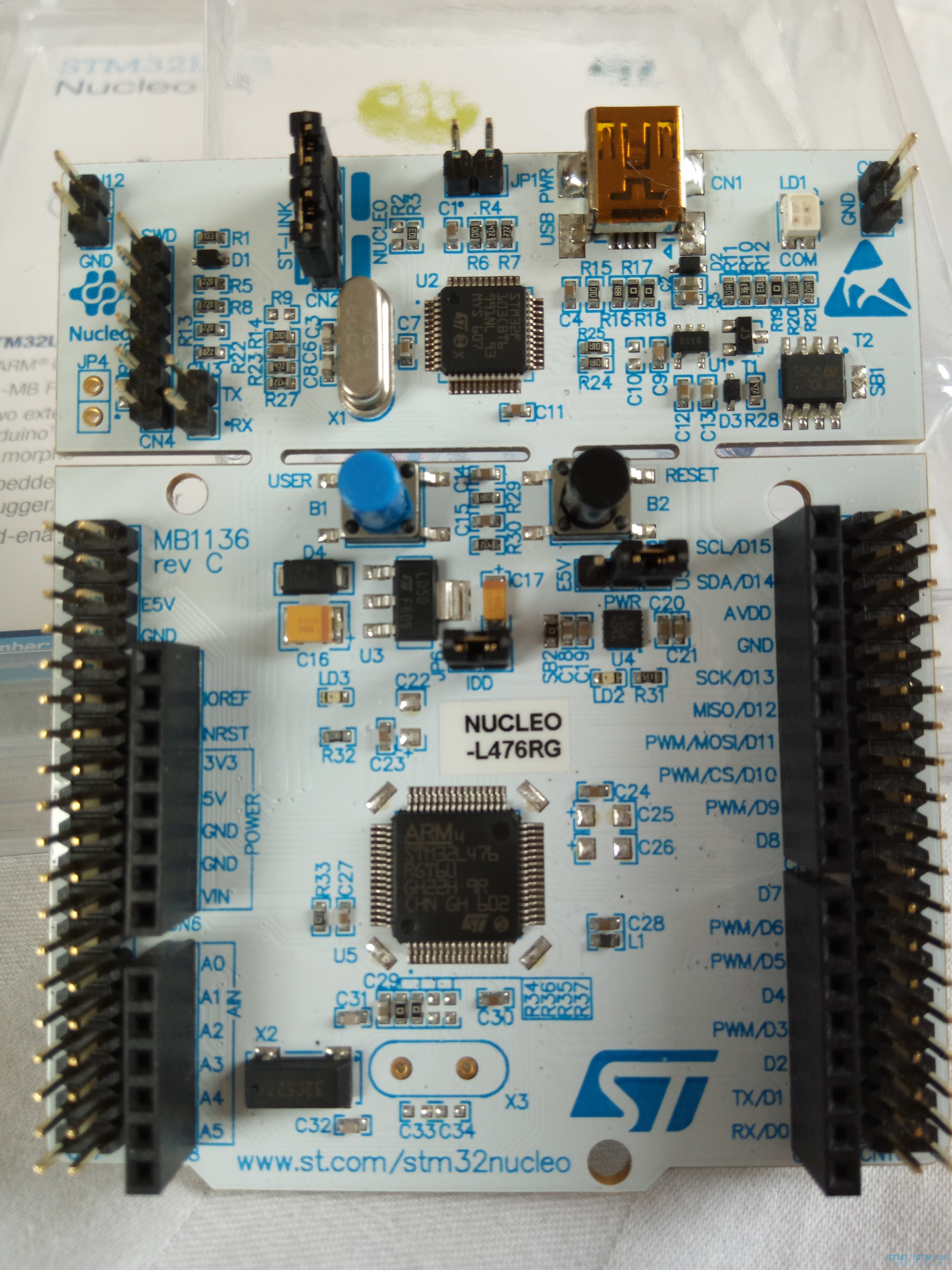

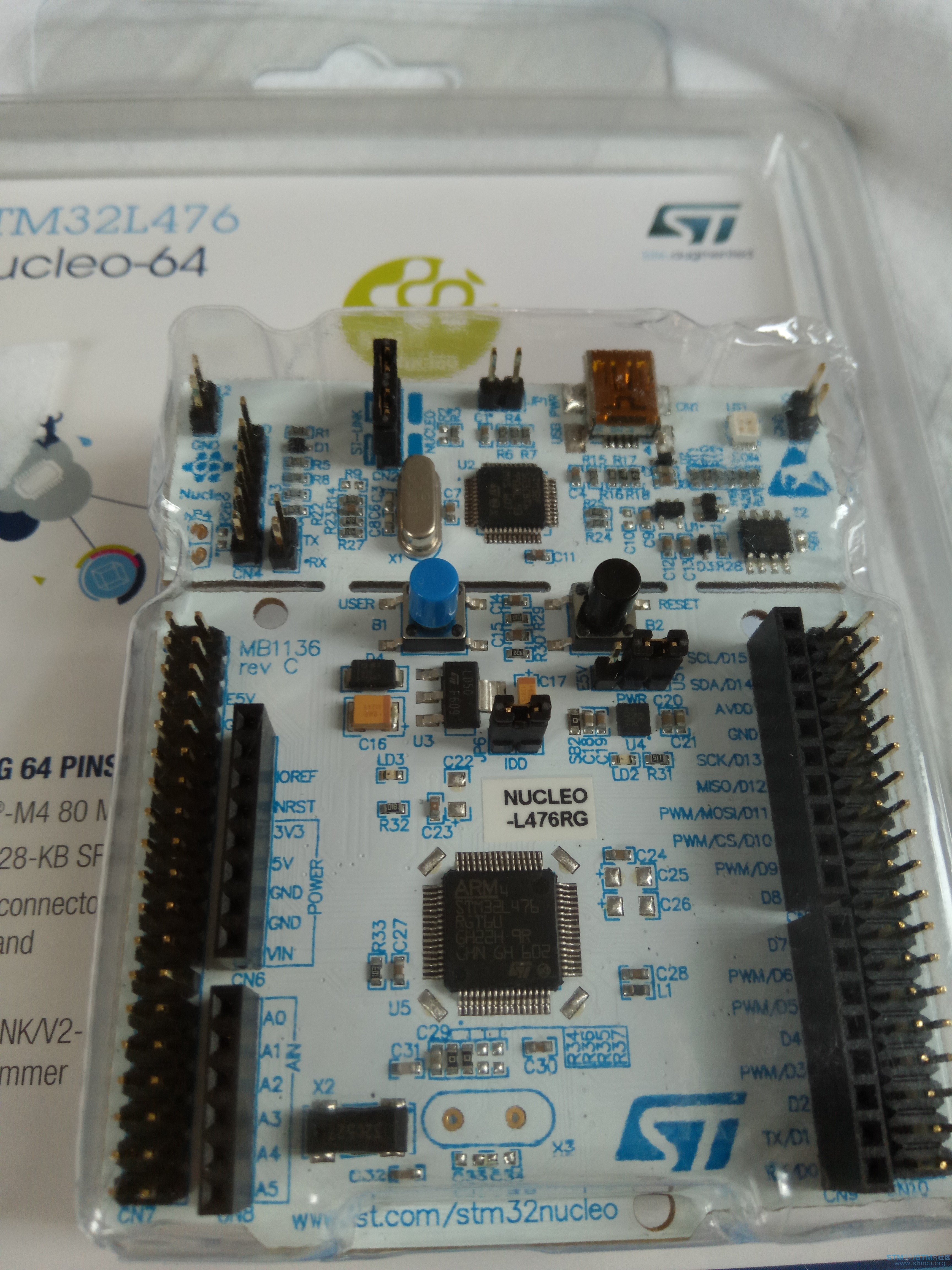

多谢论坛的好活动,有幸抢到了STM32L476RG。。

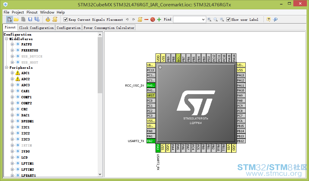

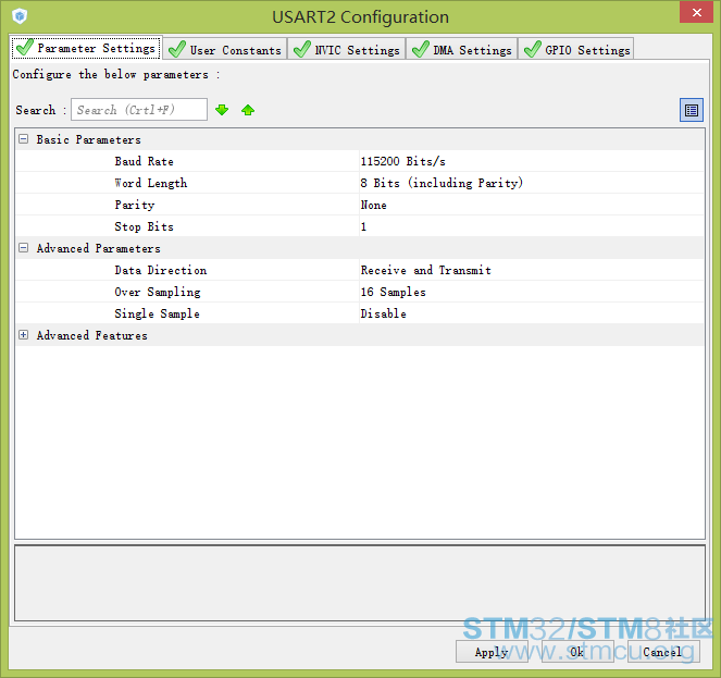

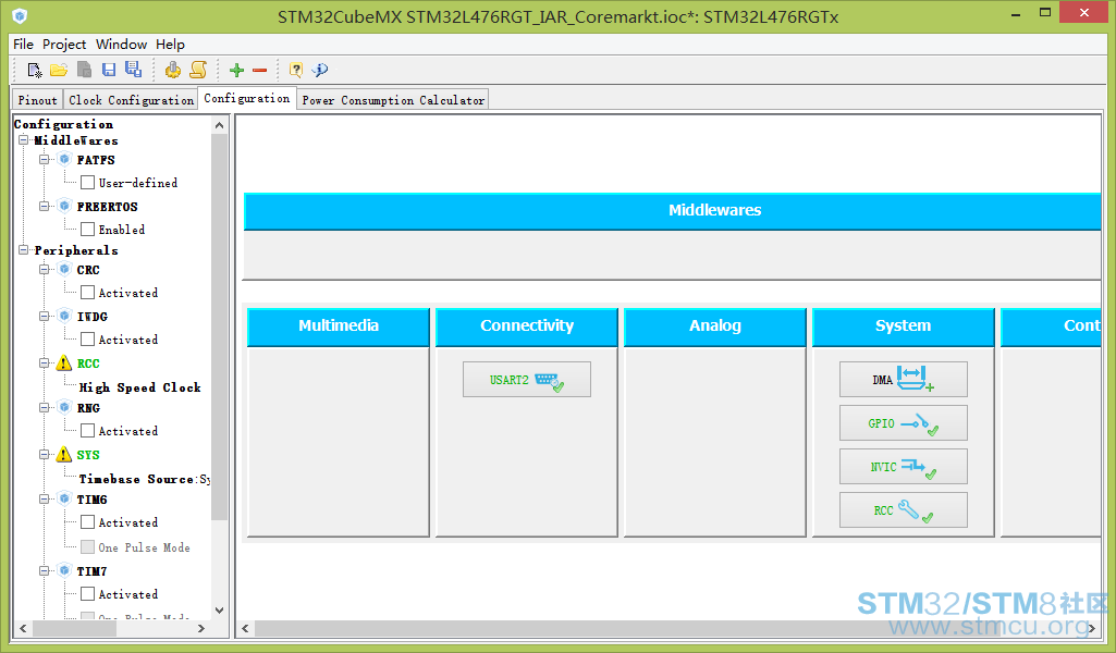

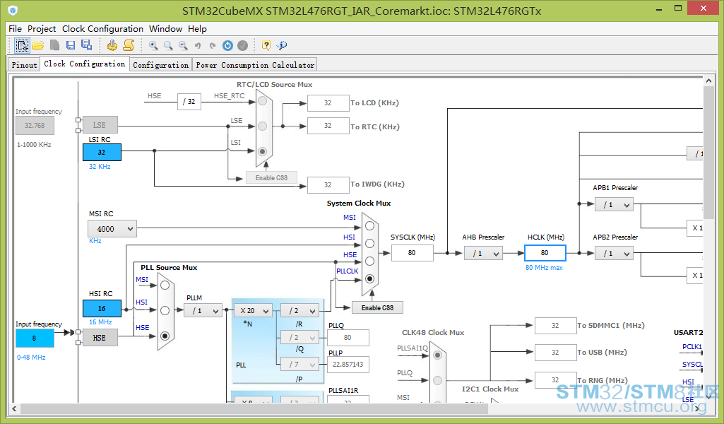

呵呵直接开玩了,打开Cubemx设置板载ST-LINK的 MCO作为外置时钟输入,配置串口2作为信息输出就可以。。

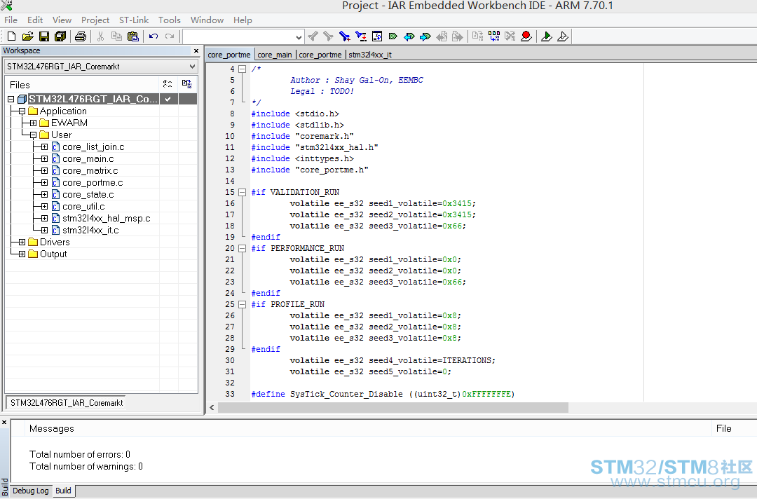

使用的是IAR的IDE
时钟设置
串口配置

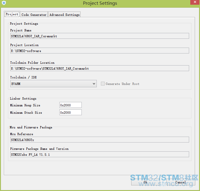

cube输出配置
IAR下编译通过。。

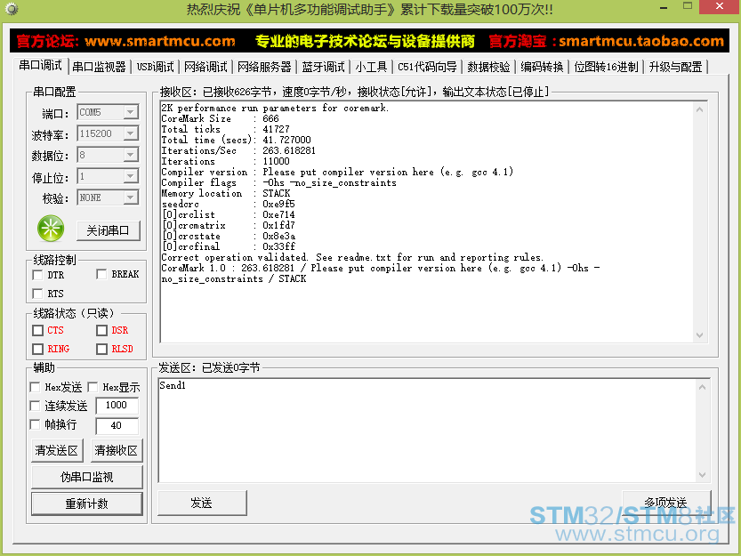

好了,需要重启下开发板,等10秒后如果没有报错,就可以看到串口输出coremark测试的数据了。
