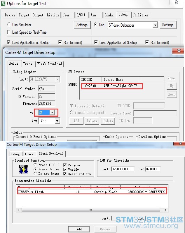

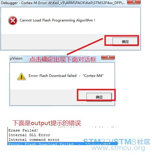

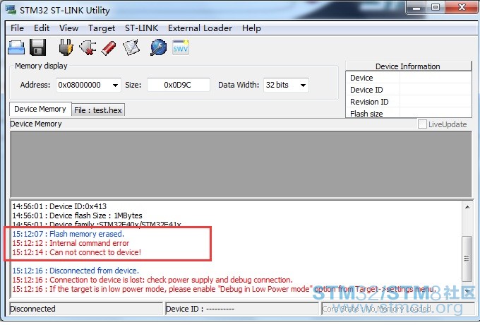

最近用了stm32f405RG,在keil5.11下 Jlink可以正常下载程序,但是st link不行.用stm32 st link utility连接板子,可以连上,也可以擦除,但是就是不能烧程序,如附件截图
截图
截图

图片是keil设置和下载报错
keil 设置
keil 设置
下载报错
下载报错
ynwscfsfi 回答时间:2016-10-5 23:11:42
按住复位键,再下载

wdshuang09 回答时间:2016-10-7 08:41:09
willow_yang 发表于 2016-10-5 15:43
图片是keil设置和下载报错
Erase Failed !擦除也失败呀,芯片型号选对了没有?

willow_yang 回答时间:2016-10-7 23:22:37
ynwscfsfi 发表于 2016-10-5 23:11
按住复位键,再下载
按住复位键也不行

willow_yang 回答时间:2016-10-7 23:24:50
用JINK是可以下载的,用STM32 ST-LINK Utility可以擦除但是不能烧程序
五哥1 回答时间:2016-10-8 11:05:20
看提示应当是连接不上,是不是硬件连线不对?
willow_yang 回答时间:2016-10-8 13:58:17
J LINK可以下载   stLINK只能擦除 不能下载  应该不是连线的问题吧
