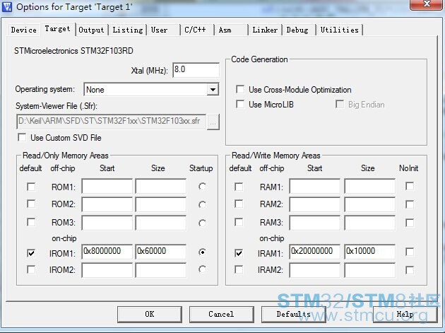

Mr.R 回答时间:2016-10-10 09:23:11
是没加载一个文件option-》target-》systems|-viewer,找到keil安装目录下相关型号的mcu的sfr文件
