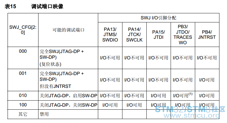

+ e& p4 R) p$ O$ I- d    而这个板子只使用了PA13和PA14作为调试引脚。( R  F6 }  n- e+ W9 |/ a
7 W6 r# [( v/ n0 F4 _2 _9 B

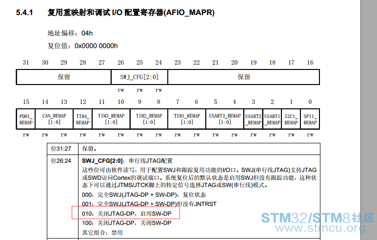

    找到了这个地方,再看下数据手册。为了在调试期间可以使用更多的GPIOs,通过设置复用重映射和调试I/O配置寄存器(AFIO_MAPR)的SWJ_CFG[2:0]位可以改变重映射配置。
; h" r5 M/ x. k" J3 x( J QQ截图20161007151234.png
& a5 ~+ S6 o, x5 n4 I
    现在的重映射需要再寄存器里更改一下' _# s8 T& M2 x# b0 J: s
