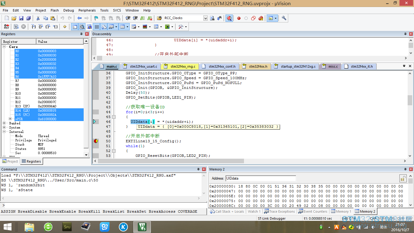

       在线调试的情况下,可以看到读取到的唯一设备ID数据,及获取的硬件随机数。本程序包含了UID的获取、随机数的获取、外部中断的利用和GPIO驱动LED等。程序对UID和随机数的获取,并未利用其进行数据加密或作为序列号的使用等。开发者可以根据自身需求将其进行利用。具体情况如下图。
! B5 J( J( r+ F# p0 T! \
    对UID的获取:
在线调试下获取的UID
在线调试下获取的UID

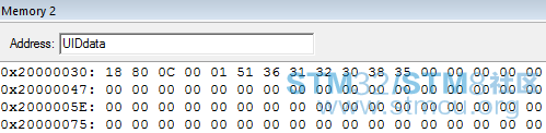

通过memory观测的96位UID
通过memory观测的96位UID

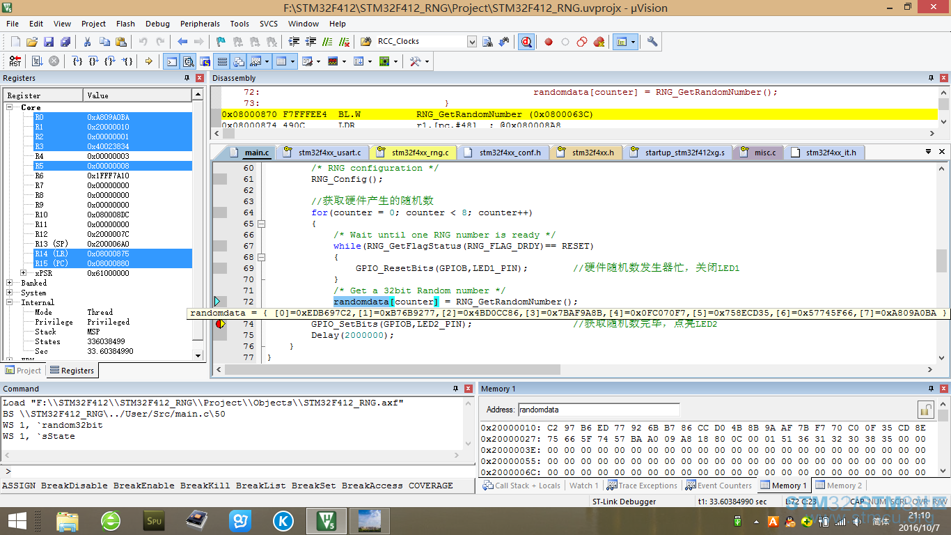

       对硬件随机数的获取:
在线调试下获取的8个32位随机数
在线调试下获取的8个32位随机数
