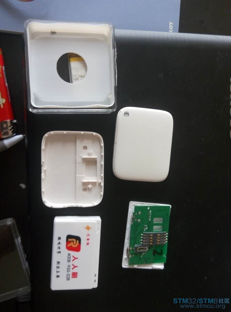

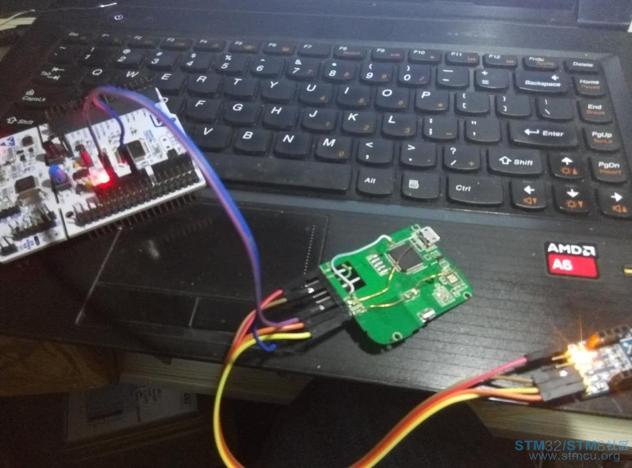

一元POS机,里面的stm32 解锁,现在的POS机缩水了买了十几个POS机,拆开找stm32
有f103r的512k
还有f401cc的
也有兼容的gd32
更多的是nationz的不知名mcu
很多卖家开始电话验证了
回头专门开贴展示

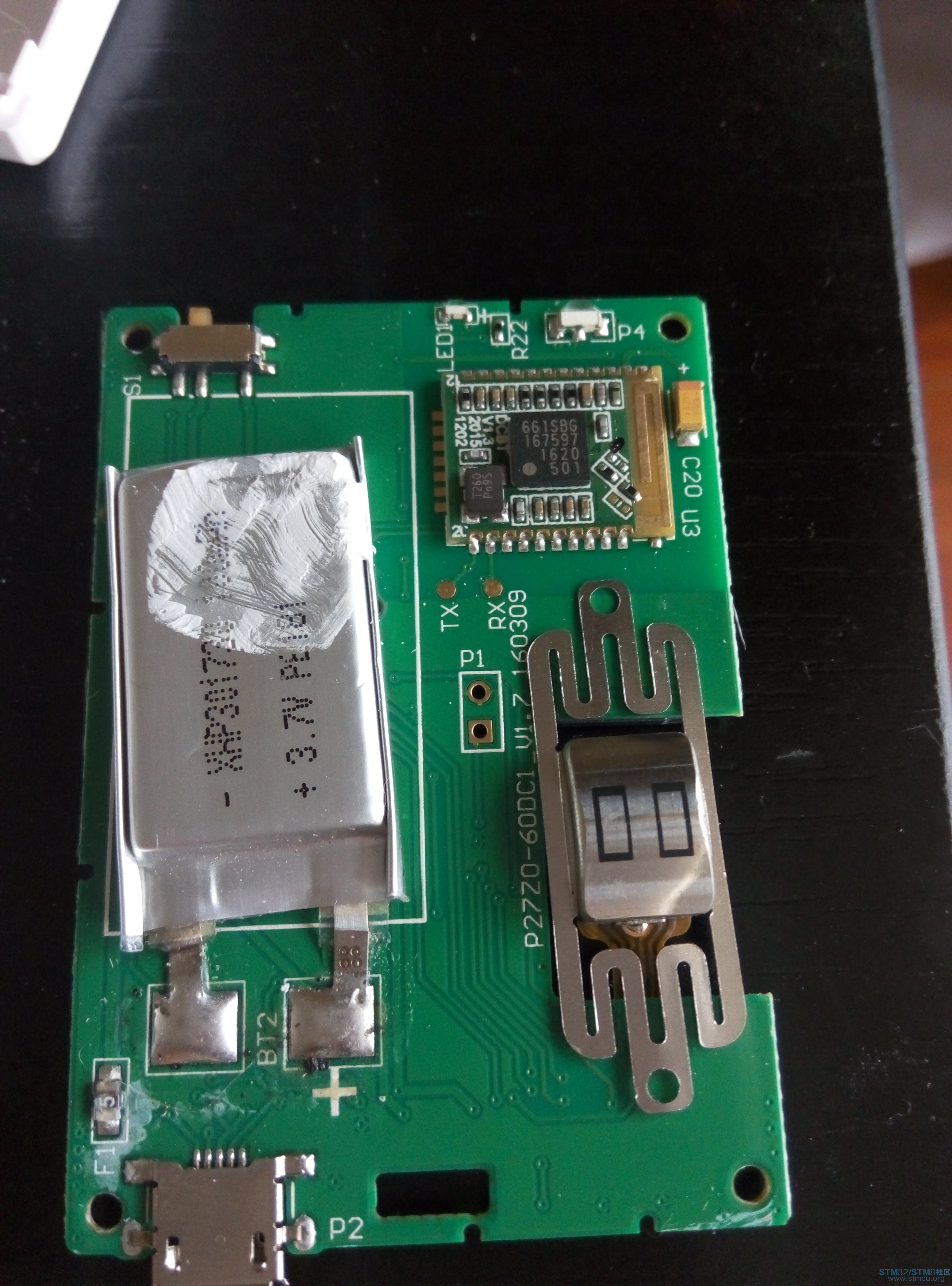

里面的蓝牙模块很不错

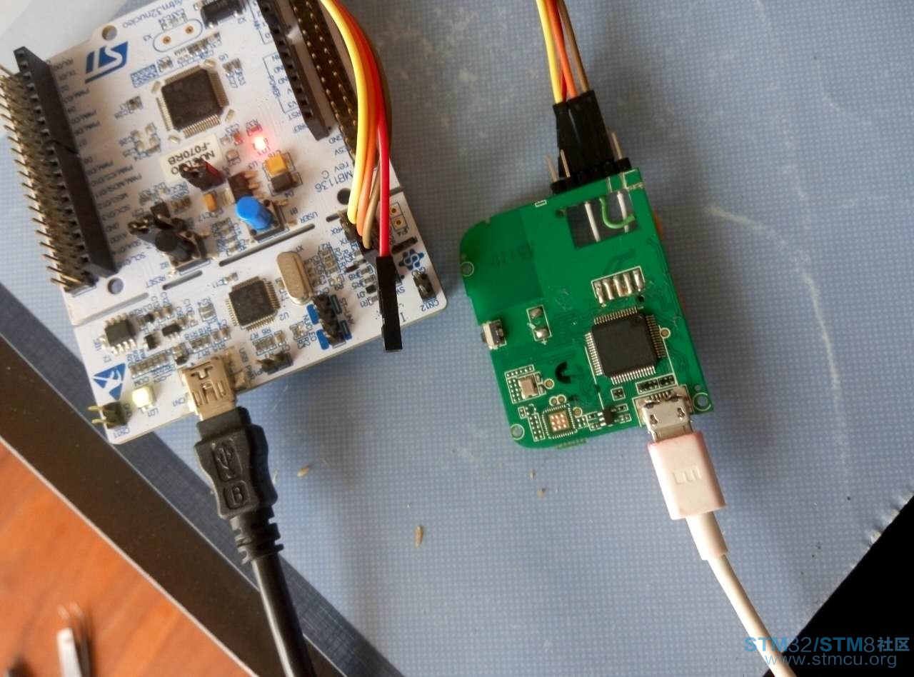

这个是stm32的,可惜被魔了皮,

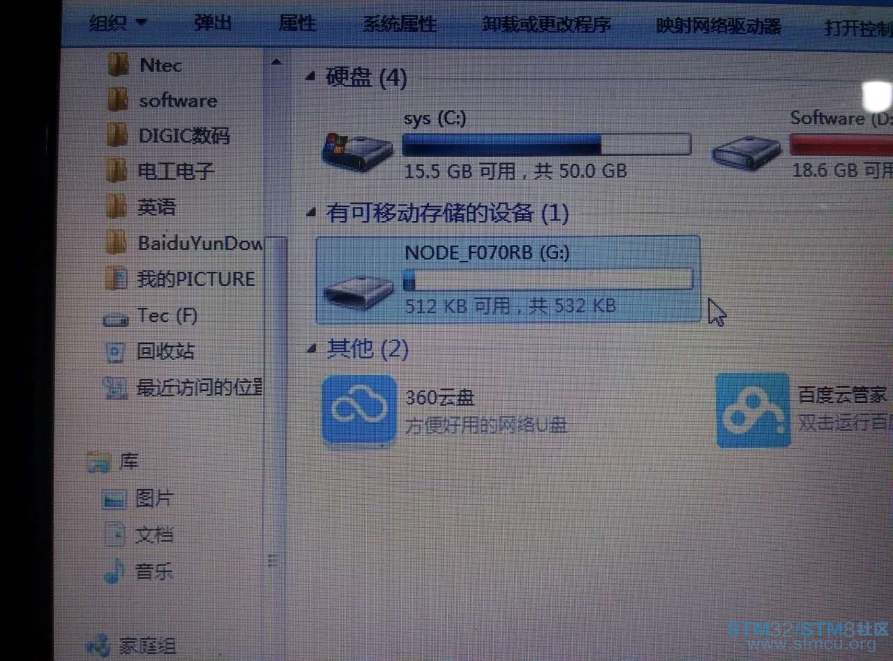

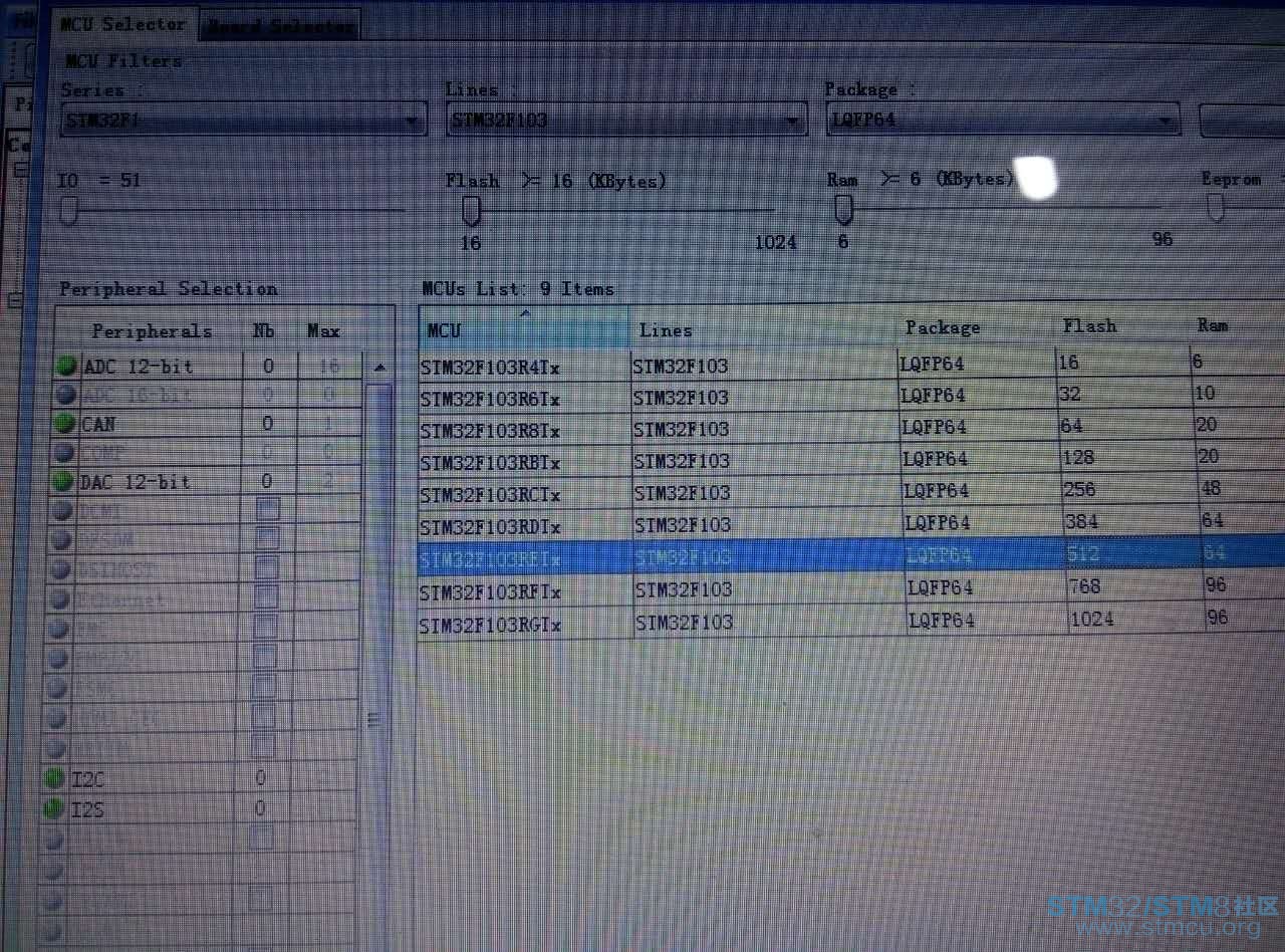

插到nucleo的stliink上显示512k ,64针的,肯定是103re了
已经焊了boot0 高位,boot1低位
电池,磁头都卸了
用usb转ttl连tx,rx 配合isp也写不进去
用swd模式不能下载程序,
请老鸟帮忙!

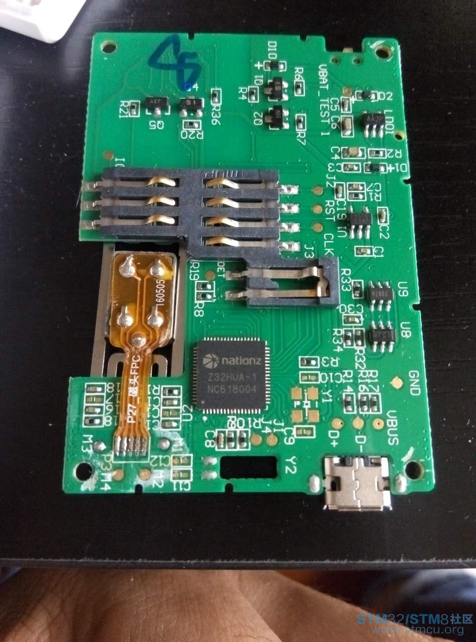

下面是另一个POS机的主控和蓝牙的图
主控nationz   z32hua-1, 蓝牙661SBG和主题的stm32 板上蓝牙一样

wamcncn 回答时间:2016-10-9 12:35:16
先串口下载,然后就可以SWD了
wofei1314 回答时间:2016-10-9 12:57:50
下载不进去很正常啊,只有程序里设置保护,那及下载不进去也读不出来....

没事逛荡 回答时间:2016-10-9 13:24:29
用STM32 ST-LINK Utility试试,有保护的话可以擦掉。
