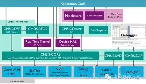

mbed OS, 是ARM推出针对给所有Cortex-M设备使用的,一种专为物联网 (IoT) 中的“物体”设计的开源嵌入式操作系统。mbed OS屏蔽了不同mcu厂商提供了微处理之间的差异(通过CortexM--CMSIS框架),对于用户来说,只需要和API打交道即可,也就是说,用户基于mbed开发的应用可以很方便地更换使用不同厂商的arm微处理器。当然,这里还是仅限于支持mbed的处理器,也就是mbed enabled boards。
CMSIS框架

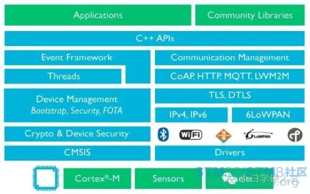

【mbed OS分层结构】
mbed OS分层结构
上图是mbed OS的分层结构,我认为不必要过多的解读它的结构,主要是我们可以看到mbed OS所提供的具有物联网需求的功能和协议,包括6LoWPAN,Web 传输受限制的应用协议(CoAP) 和超文本传输协议 (HTTP),用于机器对机器 (M2M) 连接的消息队列遥测传输 (MQTT),密码协议传输层安全协议 (TLS) ,数据包传输层安全性协议 (DTLS),开放移动联盟轻量级 M2M (OMALWM2M) 标准。开发人员的工作量将会大量减轻,从而可以专注于编写尤其适用于 mbed OS 内核顶层的安全和通信协议的代码。
