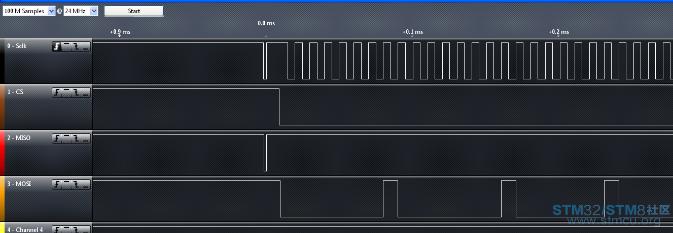

如题在8bits mode,SPI SPI_CPOL_High,SPI_CPHA_1Edge模式下,Txdata 为0,1,2,3...
如图1在reset 后 bit 1在第15个 CLK出现,理应在第16个,从wave来看是reset后第一笔数据少了一个CLK导致

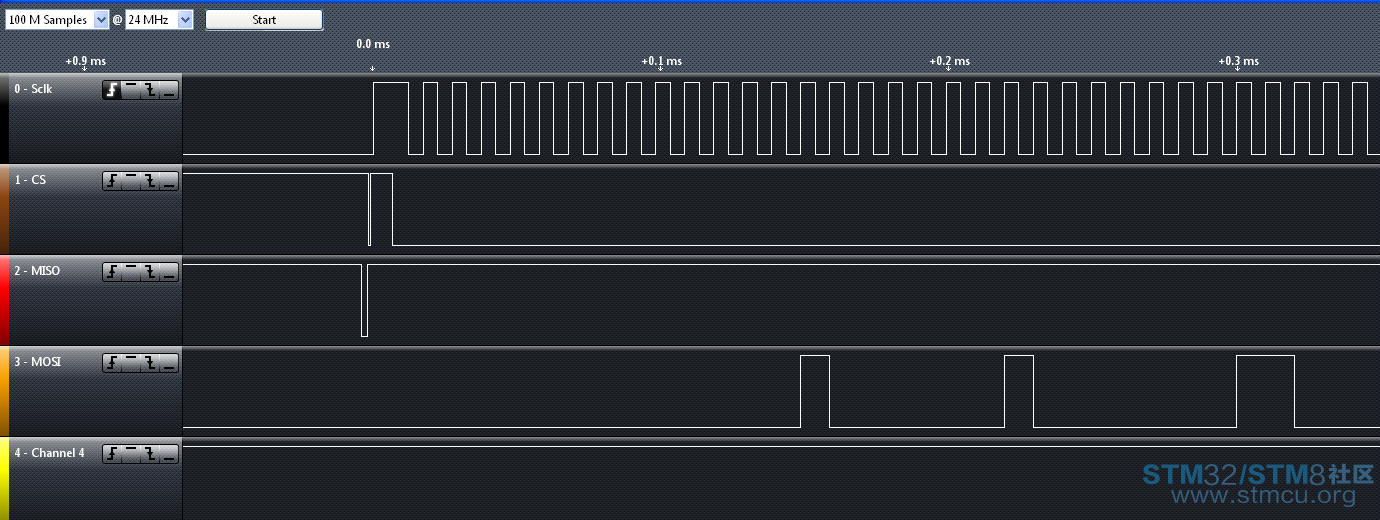

如图2 不再reset 再次发送则正常

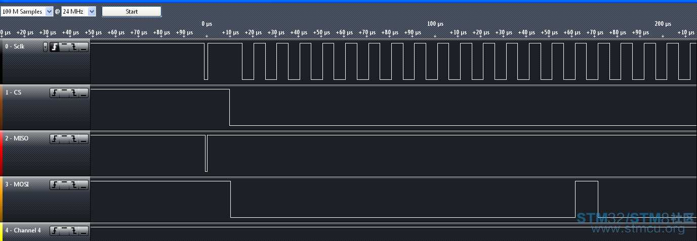

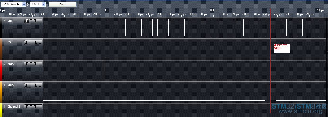

如图3 在txdata为1,1,2,3... reset 后 bit 1依然在第15个 CLK出现,第一笔data “1” 神秘消失了 ,图4则为不再reset 再次发送正常
其它三种CPOL,CPHA模式下 wave 没有此类异常,还求大神指点

另外:测试过两块 STM32F411 板子都是这样的行为,板子损坏的概率应该比较小,如果理解没错的话,可能是STM32F411 SPI Peripheral 的一个小bug
图2 with no reset
图2 with no reset
图1 with reset
图1 with reset
图3 第一笔为1 with reset
图3 第一笔为1 with reset
图4 第一笔为1 with no reset
