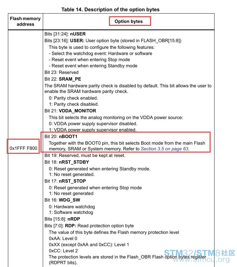

stmmnf302cbt6只有一个boot引脚吗?我看其他的芯片都是两个,PB2引脚可以复用成BOOT,但是stmmnf302cbt6的PB2好像不是,是这么回事吗?大家谁用过麻烦解答一下。谢谢!!

F303CB 没有那引脚,只能通过选项字来设置BOOT1状态

它是 一个BOOT物理脚 配合一个选项位。
其实STM32F0  STM32F7 也是一个物理脚配合选项位/字节来操作的。

我做最小系统的话,只将BOOT0拉高或者拉低,其他没有操作,可以吗

可以,本来就没有BOOT1引脚
