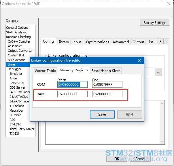

1.stm32f103ze,FSMC初始化已经正确,而且单字节读写没有问题。在使用IAR编译器的情况,内存只能设置一个范围,如下图(1)。现在我想使用扩展的512k内存,像使用内部内存一样使用。如定义 变量 int i; 申请内存 int *p=malloc(sizeof int);  这样的动态使用内存。不知道要怎样编辑 *.icf文件才能达到这样效果?
IAR编译器下面设置
IAR编译器下面设置
(1)
2.以下是我IAR  icf文件的设置:但是设置没有效果

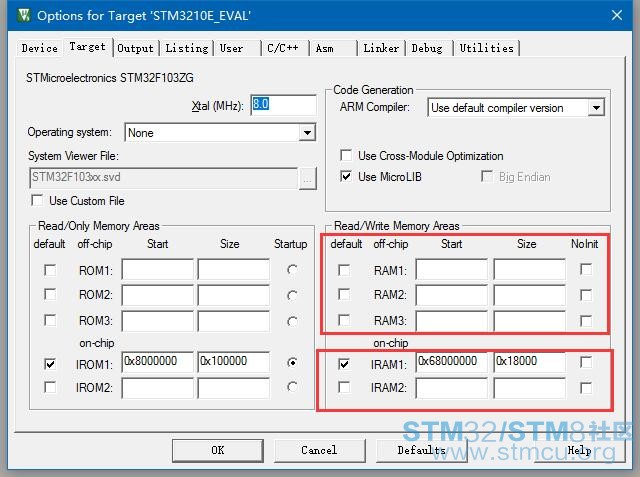

4.keil是可以设置片内和片外内存空间的,如下图(2),但是IAR只能设置一个内存空间。所目前问题是不知道IAR要怎么设置才能达到使用内部外部内存时向使用内存一样的效果?比如说使用malloc申请内存。keil编译器是可以这样去申请。但是IAR不熟悉一申请就会进入硬错误中断。
想要大家给予帮助的问题:就是在使用IAR的情况下,怎么设置IAR使使用片外内存向使用片内内存一样?可以使用mallo函数进行动态内存管理?官方虽然有一个例程但是他的例程只能使用片外内存,不能同时使用片内内存。
