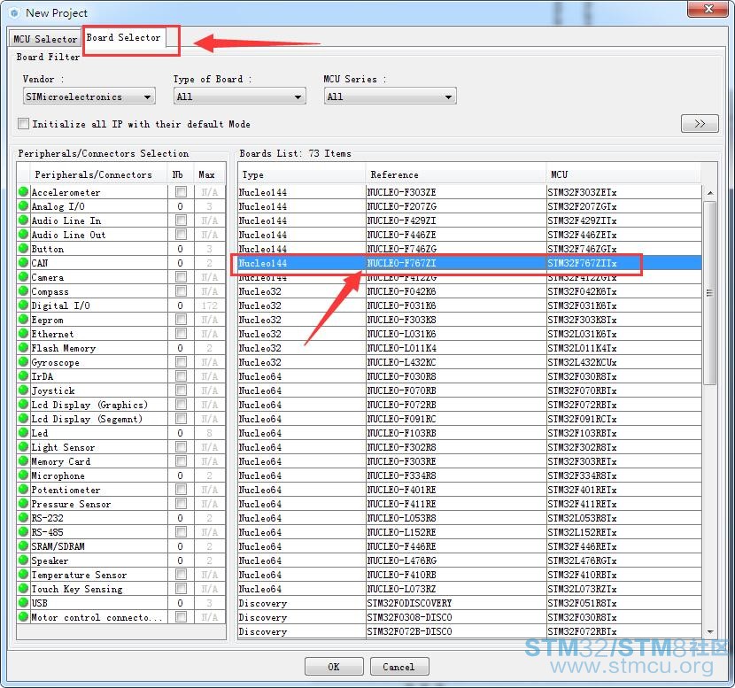

1.打开CUBE软件选择F7开发板型号.

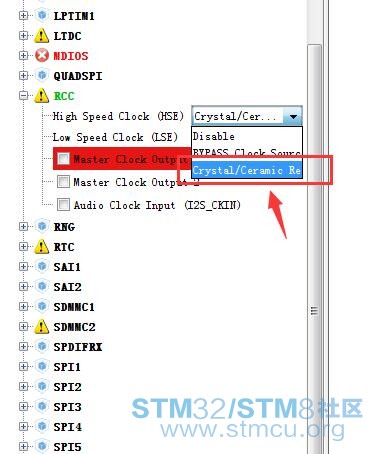

2.选择外部晶振作为内核时钟.

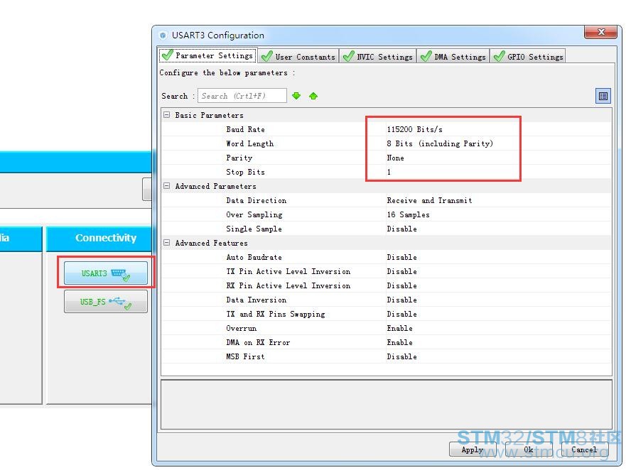

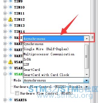

3.选择串口3 作为输出信息.

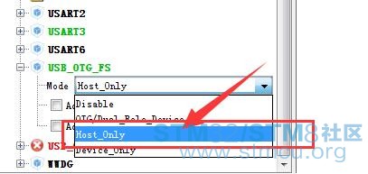

4.选择USB HOST 模式.

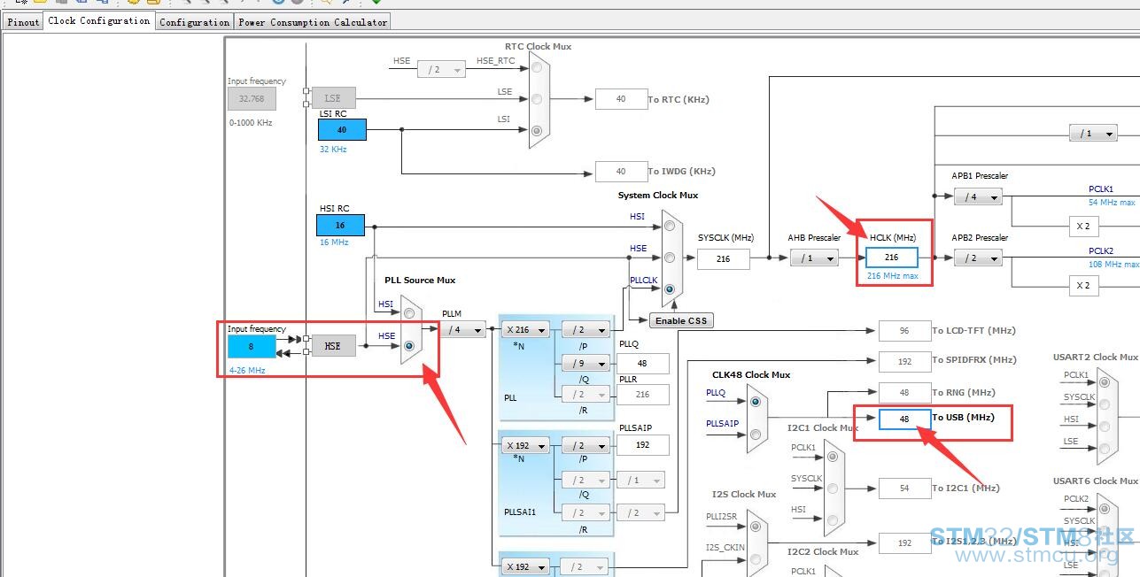

5.选择外部时钟为输入源,配置内核时钟216M,USB时钟固定为48M(也必须是48M).

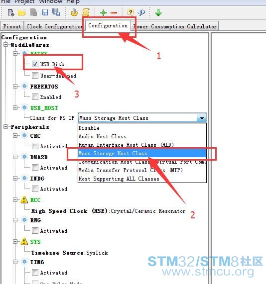

6.USB HOST选择为大容量设备类.再选择FATFS USB驱动
7.串口我配置为115200,这个波特率你们用多少的就自己选了,8位数据,一个停止位.

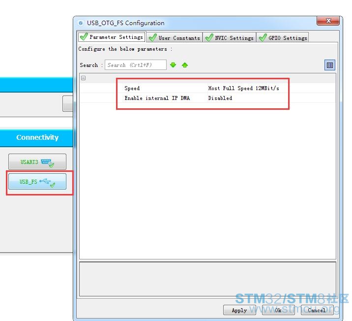

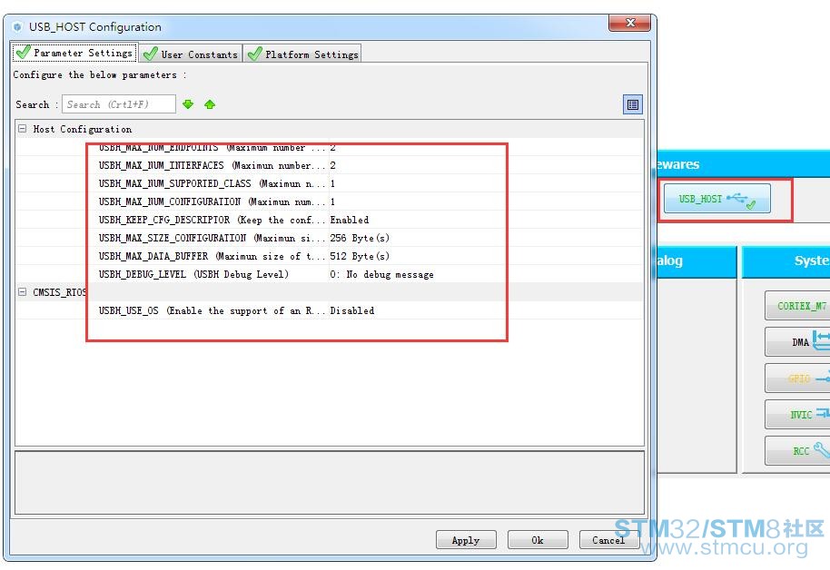

8.USB设置这个默认就行.

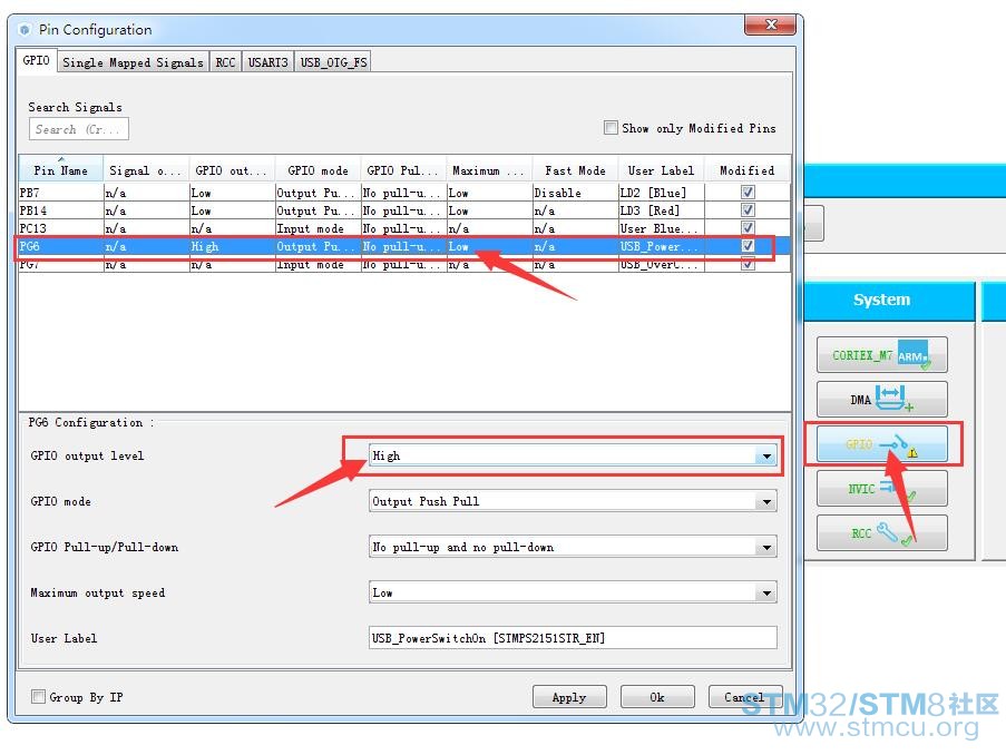

10.注意:开发板上是有个USB供电使能引脚的.这个就设为高电平状态.

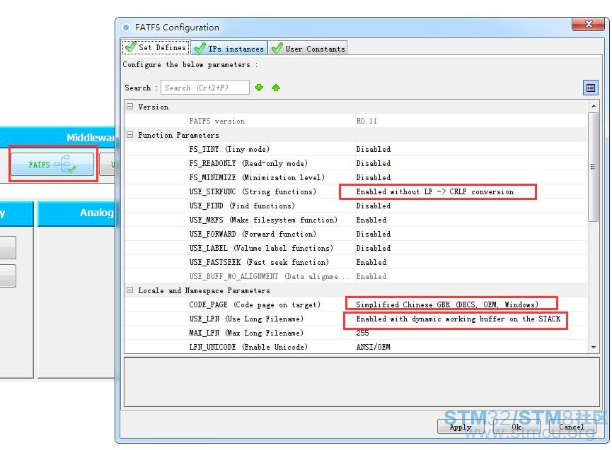

11.上面框着的设置下FATFS.支持长文件名和中文编码.

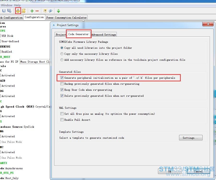

12.设置为上外设都生成个 *.H *.C 文件这样方便管理.

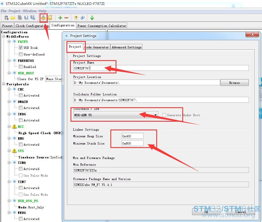

13.输入个工程名字,我用的MDK KEIL ,设置堆栈大小(这个必须设大一点,FAT长文件名内存是在这里分配的),点击OK生成工程.

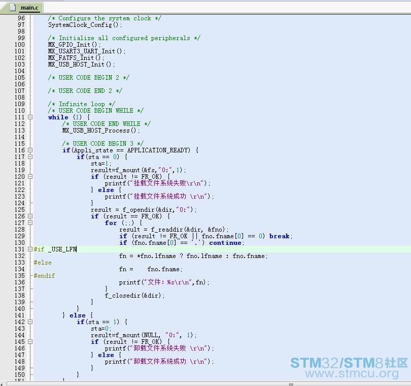

14.添加工程源代码(都在main.c ),详细代码请下载附件里的源码.

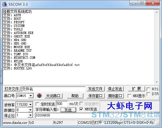

15.最后编绎工程下载,下载完运行插入U盘显示如上图成功读取文件.(开发板上的接口需要用OTG线转接U盘). 总结:USB是非常复杂的一个外设,自从有了CUBE如此强大的软件把USB变的如此简单.大力推荐入门后使用这软件.开发效率很高.当然了运行效率会低一点了. |
