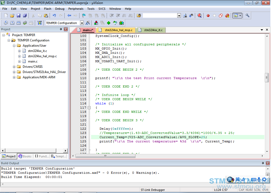

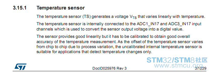

Datasheet上提到芯片内部有一个温度传感器,在内部与ADC1/ADC3_IN17相连,并且是线性的。所以,才有了这个实验的想法(以前学习F103时也有这个实验)。
整体思路:ADC采集转换电压信号,由DMA至内存,在有串口打印到上位机。比较简单,毕竟初次使用,时间又有限。以后,有时间搞点深入的。

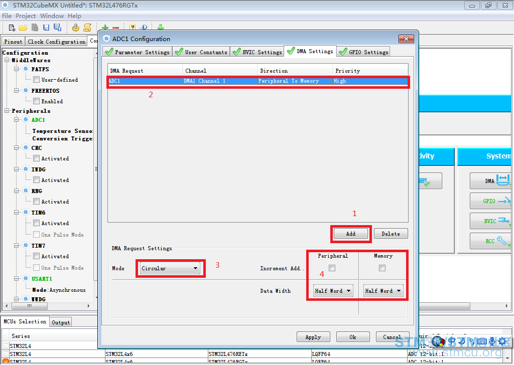

1.新建Nucleo L476RG的STM32CUBEMX工程。

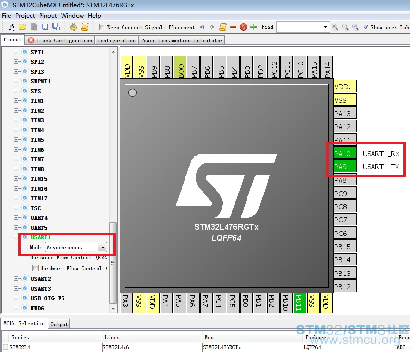

2.Pinout设置。

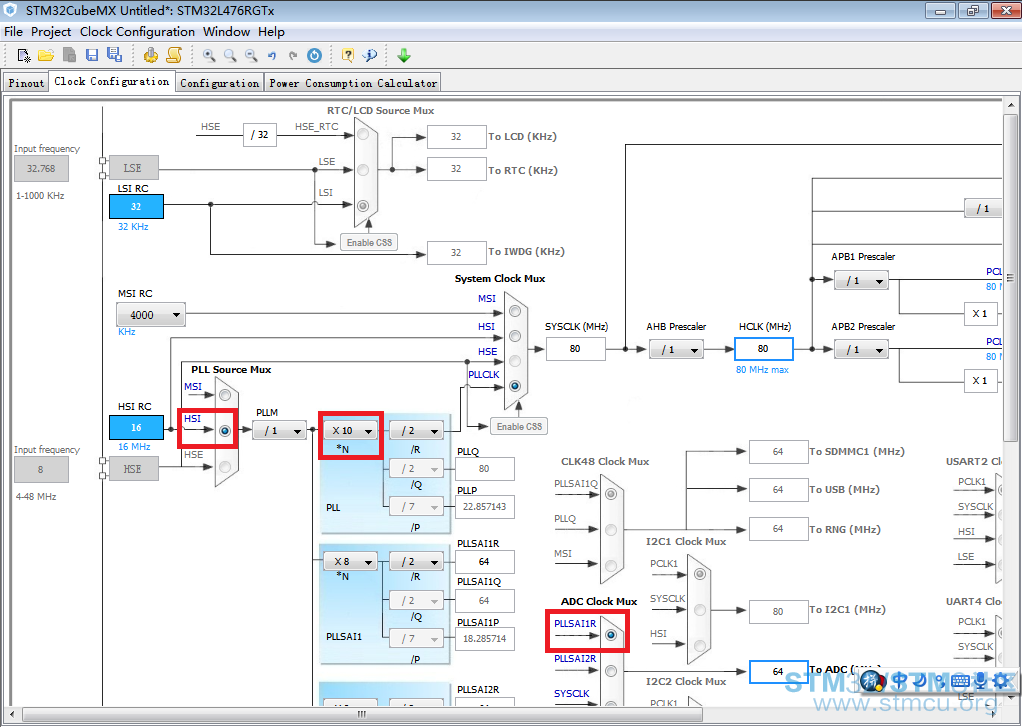

3.时钟配置。

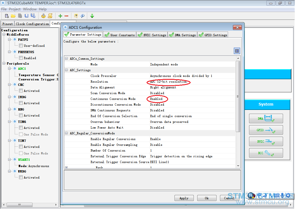

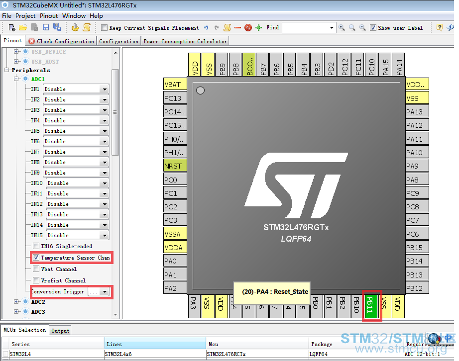

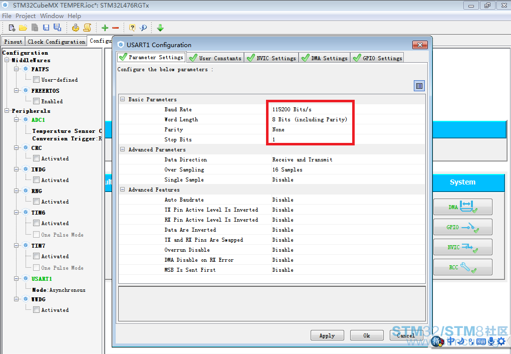

5.USART1模块设置。

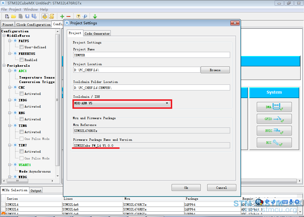

6.工程生成。因为print函数,用到了串口重定向。此处参考了之前网友分享的开发笔记,谢谢了。
7.用户代码编写并编译,下载。

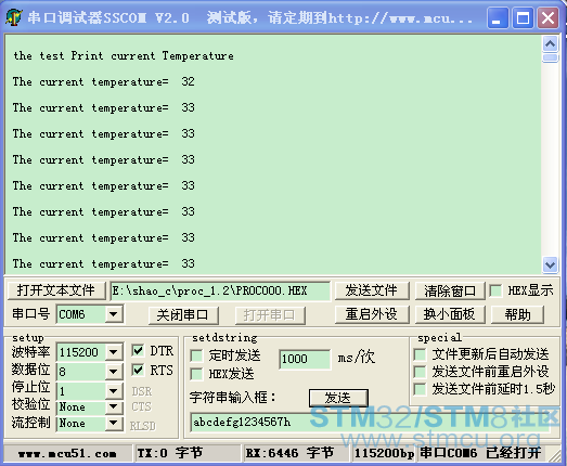

8.最终效果。

Glenxu 回答时间:2022-11-28 09:33:42
直接写原公式有问题,请使用下列公式更好些,害我丢了一分(下载)。Current_Temp=(V25-ADC_ConvertedValue)/AVG_SLOPE+25;
