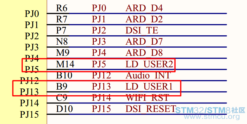

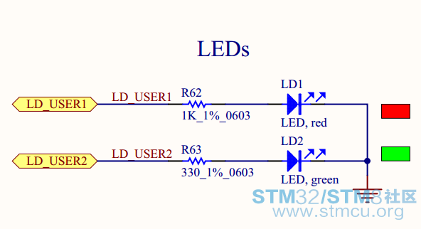

STM32F769I-DISCO板载2颗用户LED,LD1位红色,LD2为绿色,如下:
根据原理图,LD1连接到STM32F769NIH6的PJ13,LD2连接到了PJ5,GPIO输出高电平即可点亮对应的LED。

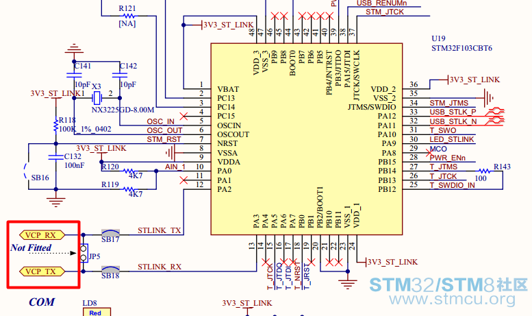

板载STLINK具有虚拟串口功能,连接到了STM32F769NIH6的PA9和PA10,查阅数据手册,该GPIO可复用为UART1。

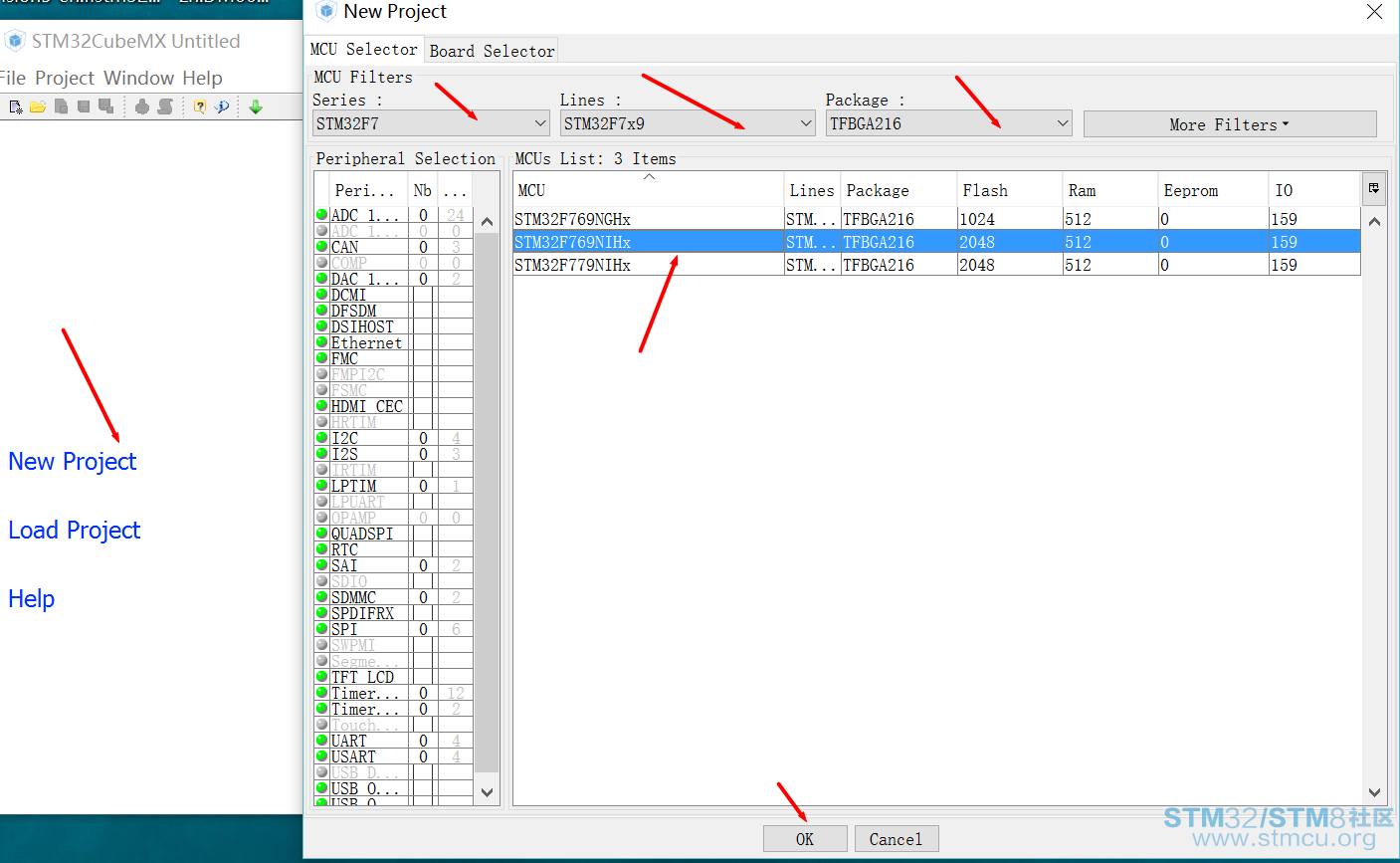

Step1:打开STM32CubeMX,新建工程,选择MCU型号为STM32F769NIH6;

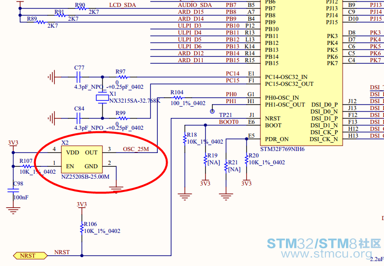

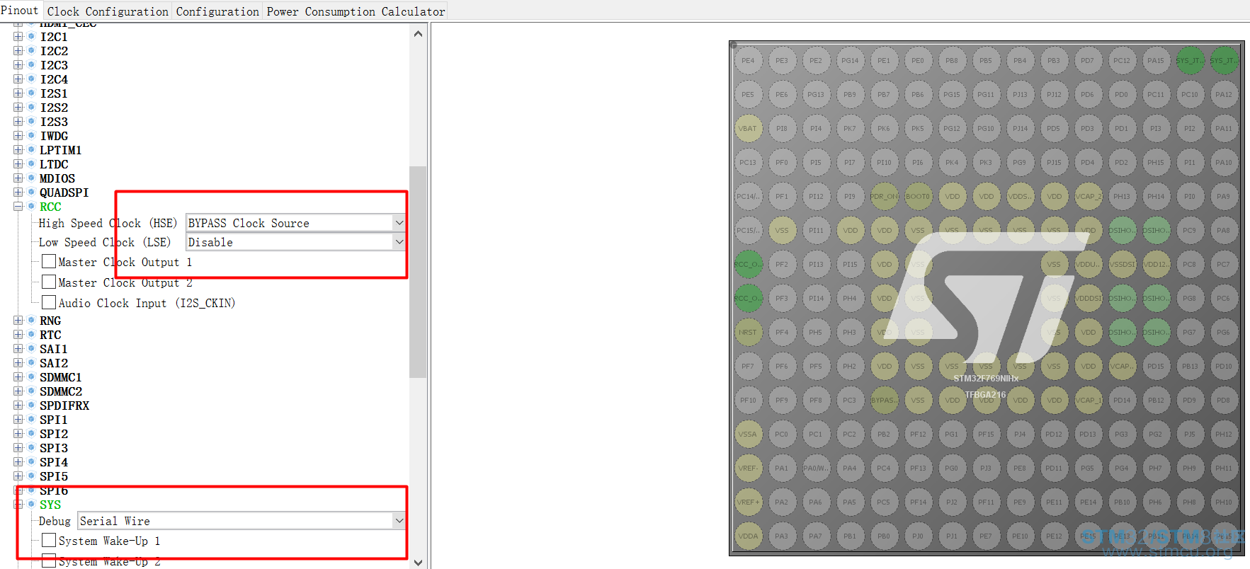

Step2:选择时钟源,根据原理图,STM32F769I-DISCO有外部有源晶振25MHz,因此时钟源需要选择BYPASS Clock Source,并开启SW仿真调试;

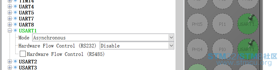

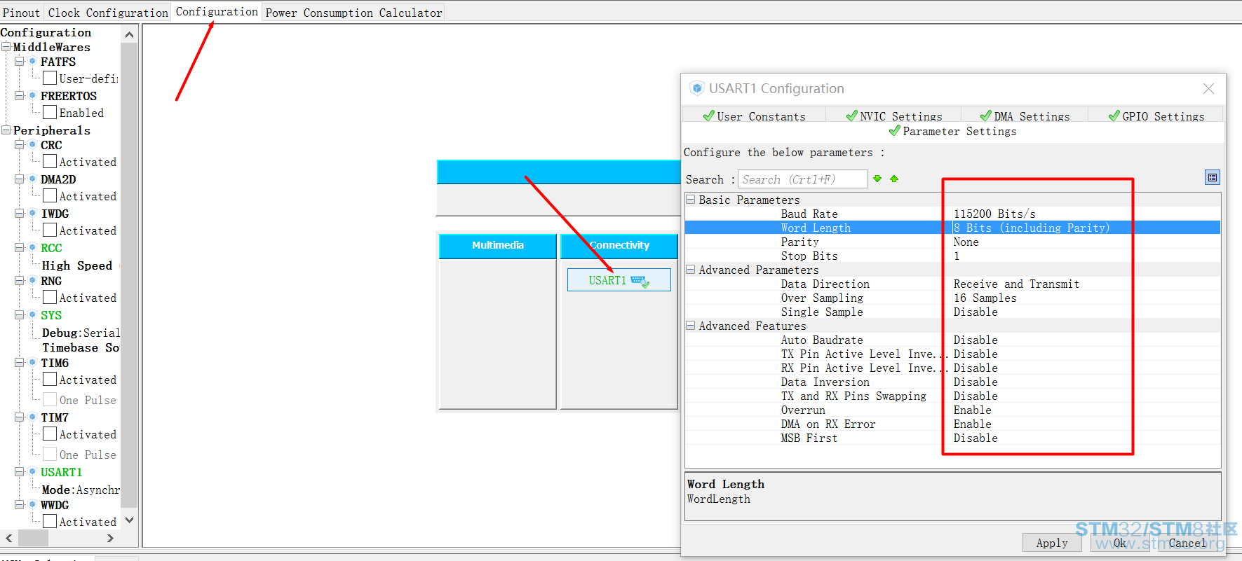

Step3:这里串口一定要是PA9和PA10,UART1,直接使能USART1会发现引脚不是PA9和PA10,需要先在引脚PA9、PA10上选择串口功能,然后在左边外设栏使串口1为异步模式;

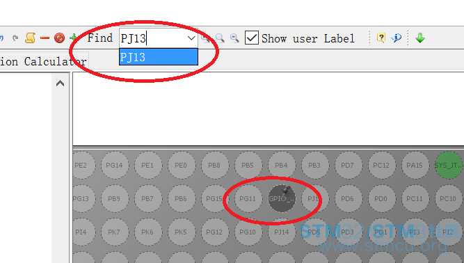

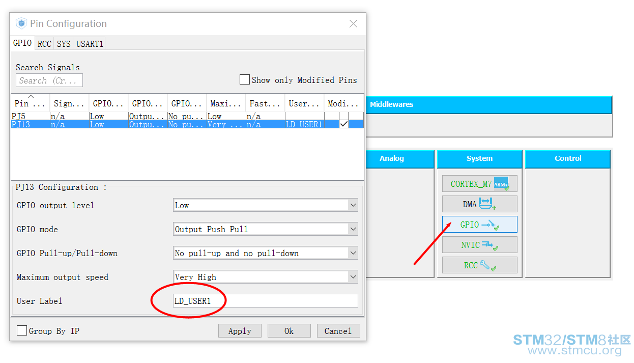

Step4:配置LED引脚为输出模式,可在搜索框输入引脚名以便快速定位,我们需要配置PJ5和PJ13;

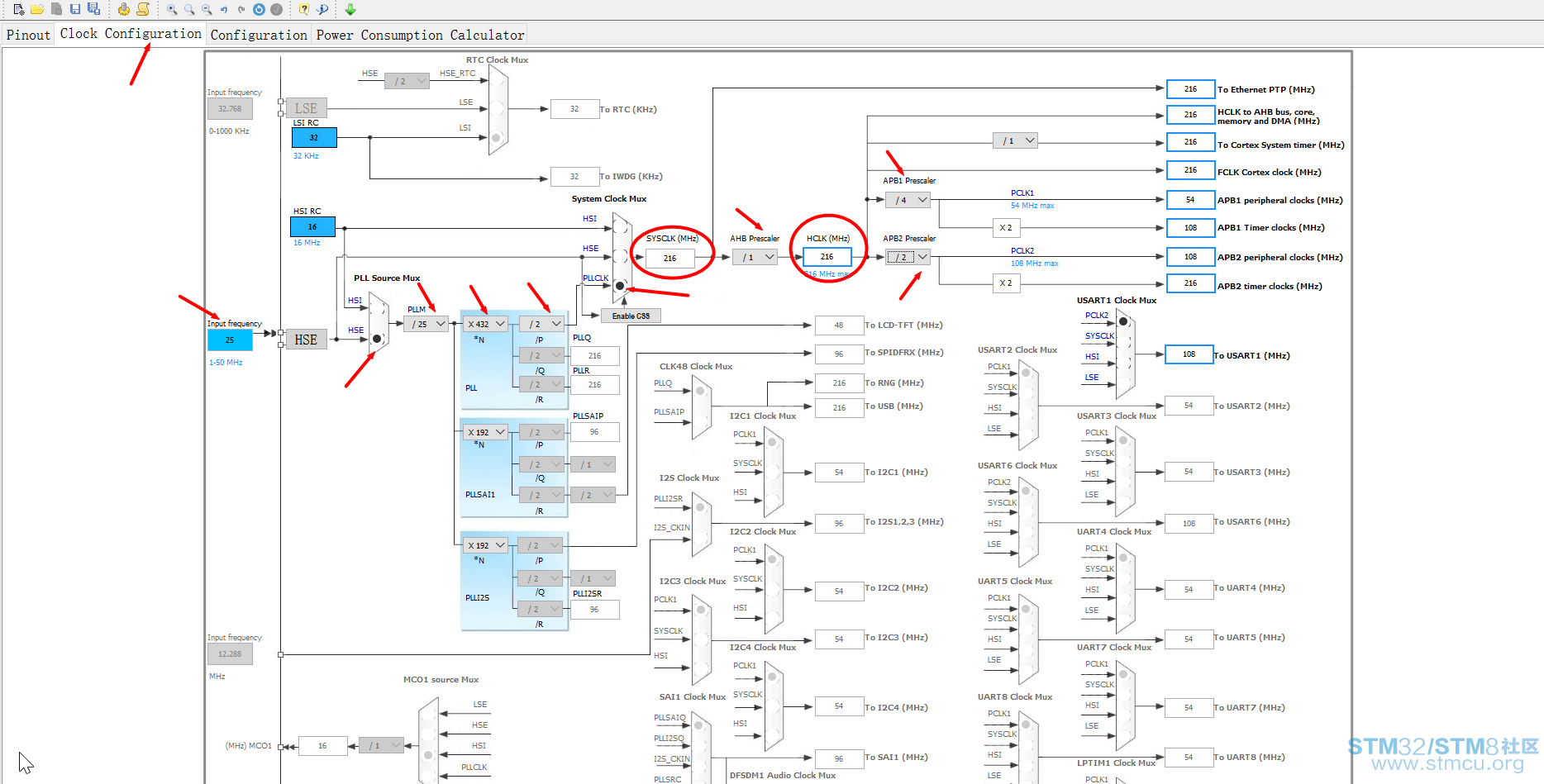

Step5:把系统时钟配置为最大216MHz;
Step6:配置串口参数为115200 b/s, 8 bits data, no parity, 1 stopbit, no flow control
Step7:给LED引脚添加用户标签;

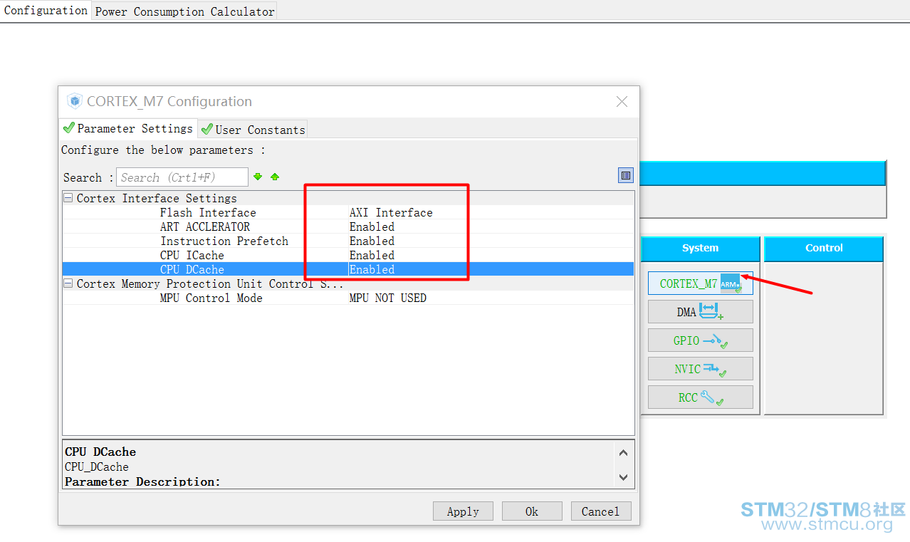

Step8: STM32F7 集成了 Cortex®-M7,其特点是具有 1 级缓存 ( L1- 缓存),该缓存分为两个缓存:数据缓存 ( D- 缓存)和指令缓存( I- 缓存),这样可以实现具有最佳性能的哈佛架构。这些缓存使得即使在高频率下也可以达到零等待状态。默认情况下,指令和数据缓存是禁用的,我们这里把它开启(本例程不开启它也可以)。

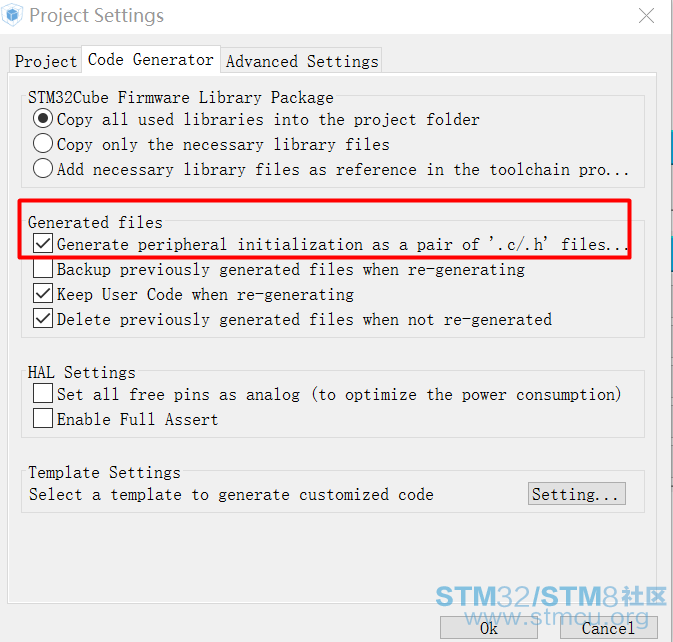

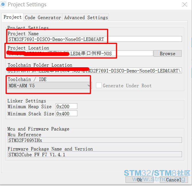

Step9:最后点击菜单栏的齿轮图标即可生成工程,旁边的按钮用于生成PDF配置报告;
填写工程名字、保存路径、IDE(这里选Keil);
在Code Generator选项卡勾选下“为每个外设生成单个的.c和.h文件”以方便工程文件管理;

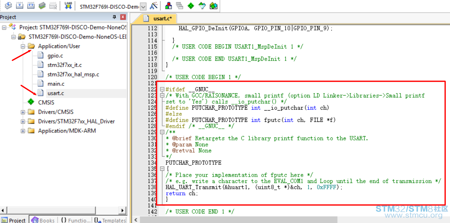

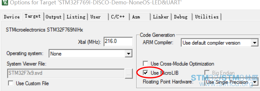

要想使用C标准输出函数printf需要把它重映射到串口1,在uart.c文件添加如下代码即可,另外需要注意下Keil选项卡需勾选微库(默认是勾选了的);
#ifdef__GNUC__
/* WithGCC/RAISONANCE, small printf (option LD Linker->Libraries->Small printf
set to'Yes') calls __io_putchar() */
#definePUTCHAR_PROTOTYPE int __io_putchar(int ch)
#else
#definePUTCHAR_PROTOTYPE int fputc(int ch, FILE *f)
#endif /*__GNUC__ */
* @briefRetargets the C library printf function to the USART.
* @paramNone
* @retvalNone
PUTCHAR_PROTOTYPE
/* Placeyour implementation of fputc here */
/* e.g.write a character to the EVAL_COM1 and Loop until the end of transmission */
HAL_UART_Transmit(&huart1,(uint8_t *)&ch, 1, 0xFFFF);
returnch;

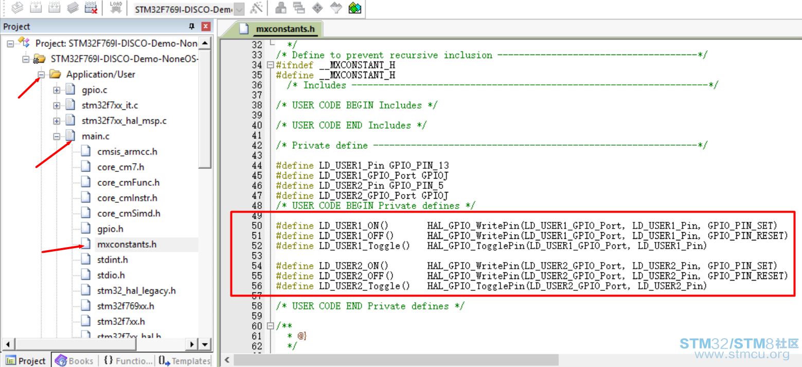

在mxconstants.h文件添加LED控制宏定义;

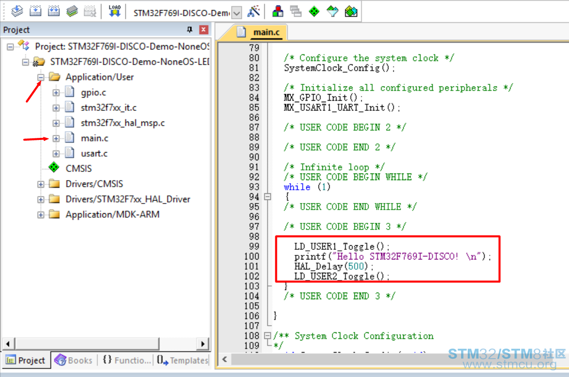

最后在main.c文件编写测试代码,翻转LED1-打印字符串-延时500ms-翻转LED2;

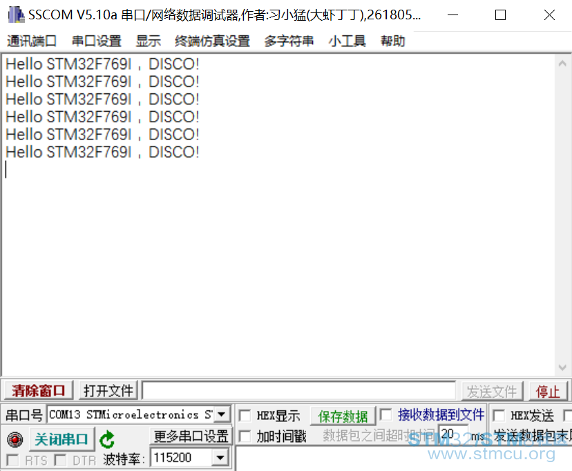

编译,烧录好后,打开串口调试助手,设置对应参数,按一下板卡上的黑色复位键,程序开始运行;

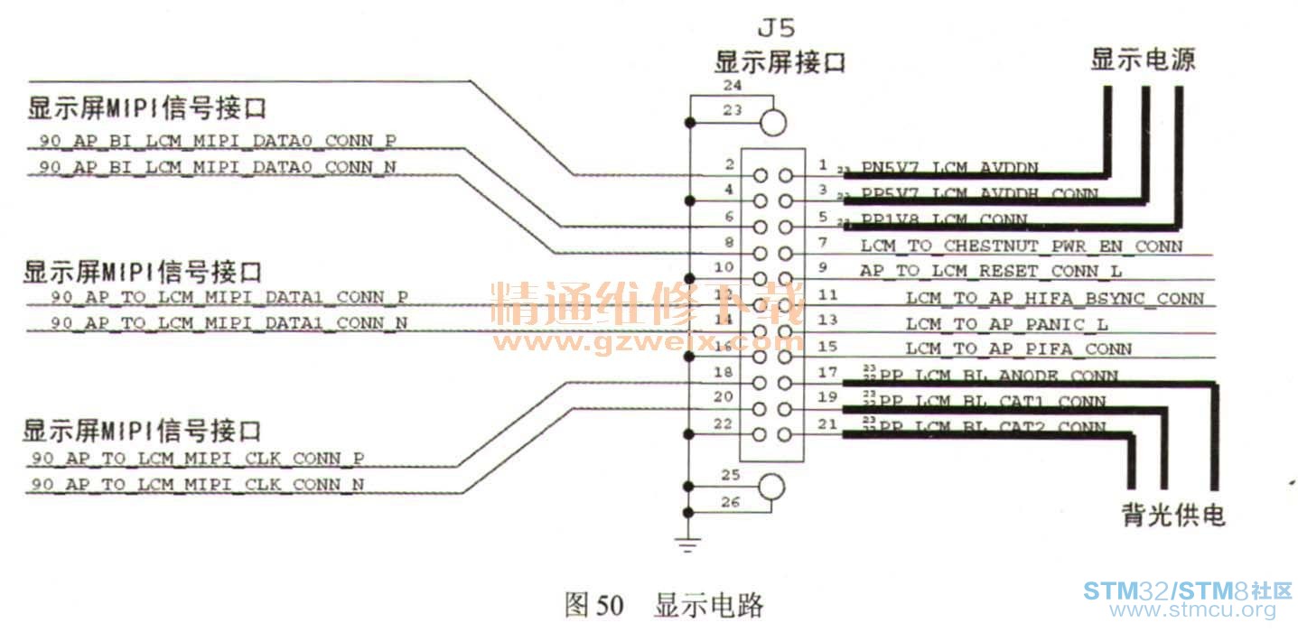

你看看还能带什么样的手机屏?我有个5s的屏,不知道能不能带起来
DSI接口就行

是苹果原装的还是山上的?
自己的,主板坏掉了,想拿来废物利用,做个触屏玩玩

leo121_3006061 回答时间:2016-11-27 15:06:06
leo121_3006061 回答时间:2016-11-27 15:10:12
驱动都兼容吗?针脚不一样多啊
5s显示屏的接口
5s显示屏的接口
Stm32McuLover 回答时间:2016-11-27 15:24:55
leo121_3006061 发表于 2016-11-27 15:10
驱动都兼容吗?针脚不一样多啊
估计得自己做转接板才行吧
