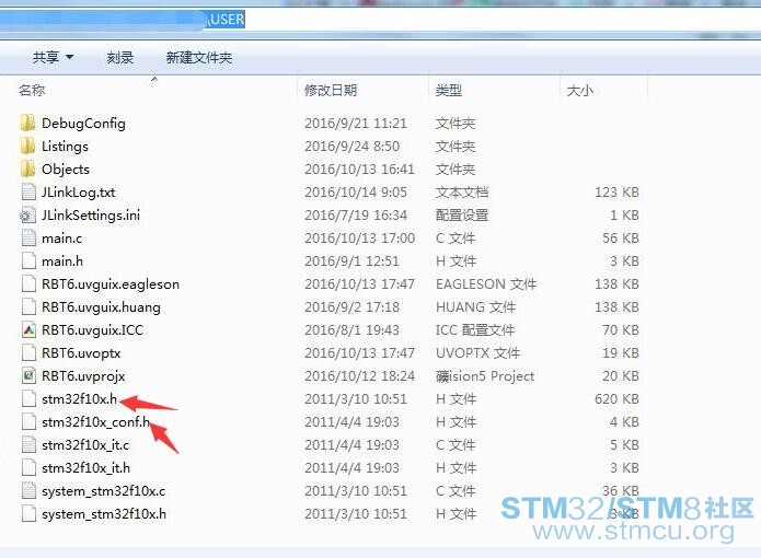

Eagleson 回答时间:2016-10-14 15:05:46
路径里关联    \STM32F10x_FWLib\inc
参与人数 1ST金币 +2 收起 理由
zero99 + 2
