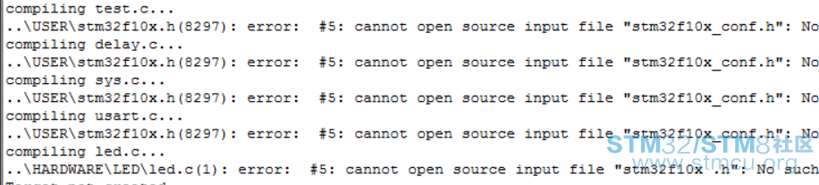

uvision4编译缺少stm32f10x_conf.h头文件
chowalan123 提问时间:2016-10-12 19:43 /

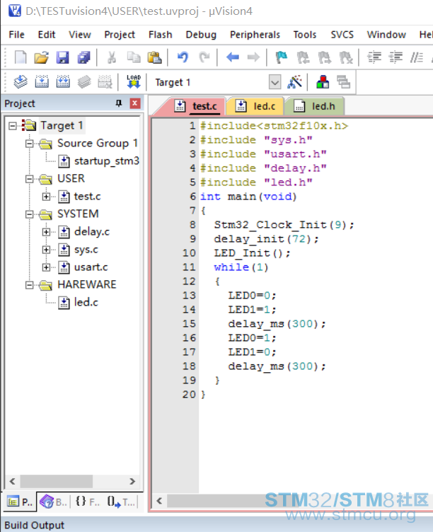

如题,在做第一个例程led实验时出现该问题上百度搜说是uvision4缺少旧版本uvision3的文件,我尝试下载一整个STM32F10X到USER文件夹,结果出现invalid redeclaration 的提示,
应该是调入的STM32F10X文件夹中文件和某文件重复了(我就放弃了这种方法)请教各位是怎么解决这个问题的

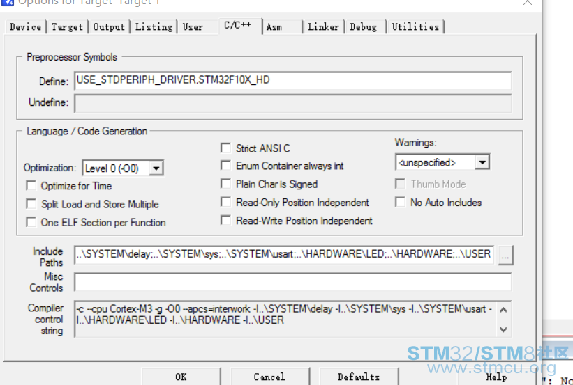

外设宏定义USE_STDPERIPH_DRIVER
#if !defined  USE_STDPERIPH_DRIVER
* @brief Comment the line below if you will not use the peripherals drivers.
   In this case, these drivers will not be included and the application code will
   be based on direct access to peripherals registers
  /*#define USE_STDPERIPH_DRIVER*/
#endif
如果不适用片内外设,则不要取消  /*#define USE_STDPERIPH_DRIVER*/的注释
注意stm32f10x.h文件的最后有这样的代码:
#ifdef USE_STDPERIPH_DRIVER
  #include "stm32f10x_conf.h"
#endif
stm32f10x_conf.h中包含了所有外设的头文件,因此任意源文件只要包含了stm32f10x.h,就可以在源文件调用任意外设的函数。
若有外设为使用到,在stm32f10x_conf.h注释相应部分,项目编译时就不会在编译去掉的外设。

不是缺少,像是头文件重复定义了

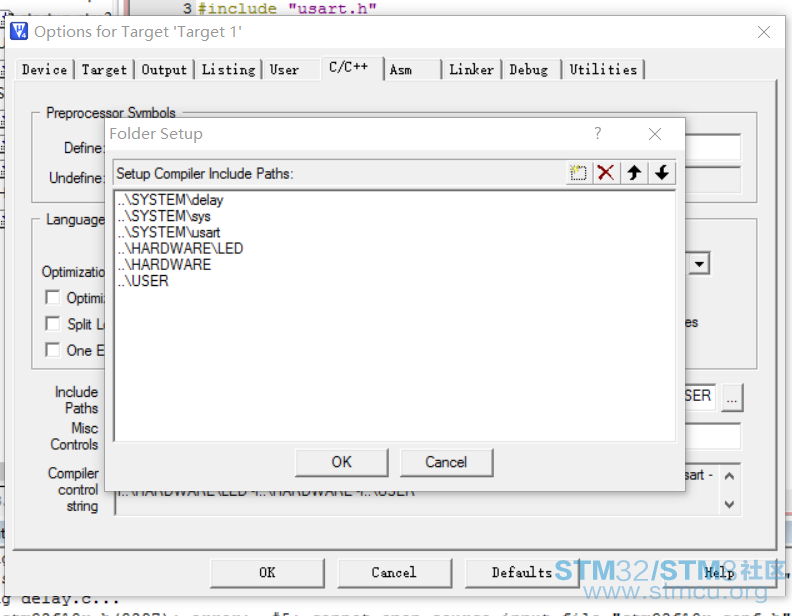

在Define里添加USE_STDPERIPH_DRIVER,在IncludePaths里添加自己工程所在的目录,并把stm32f10x_conf.h复制到工程所在目录下。(stm32f10x_conf.h可以从KeilV5的目录下找到,不要直接指向该文件,因为每个工程可能会根据需要修改)。

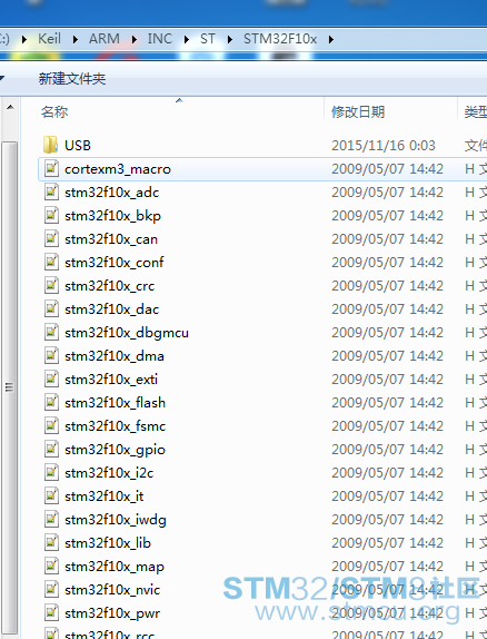

你缺的是F10Xt系列的库文件H,库文件位置是 C:\Keil\ARM\INC\ST\STM32F10x
STM32F10x.zip (78.05 KB, 下载次数: 16)

在Define里添加USE_STDPERIPH_DRIVER,在IncludePaths里添加自己工程所在的目录,并把stm32f10x_conf.h复制 ...
我这样操作后,会继续提示缺少stm32f10x_type.h,  stm32f10x_lib.h,  stm32f10x_map.h,  cortexm3_macro.h这些文件的提示,添加这些文件后就会出现invalid redeclaration的提示
