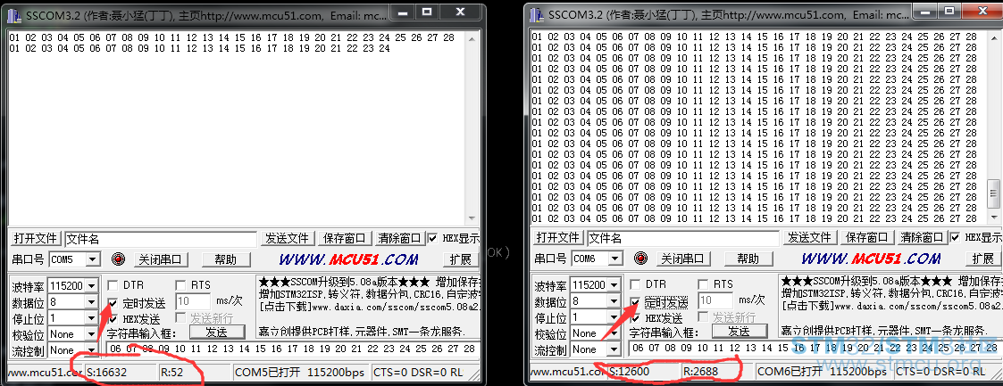

问题描述   :   我使用UART2和UART3 ,两边同时接收数据, UART2_RX数据-->UART3_TX发出去, UART3_RX数据-->UART2_TX发出去,串口发送均使                        用DMA,串口接收使用空闲中断接收!
注意          :  单向收发均没问题(UART2_RX-->UART3_TX,UART3_RX-->UART2_TX),如果两边用串口工具两边同时间隔10ms发数据,就会卡                                  死,丢字节;

程序会卡在这while(Uart2_Config.DmaSend_Flag == USART_DMA_SENDING);   也就是回调函数不是百分百的能清除标志,我以为10ms双向发太快了,改成20ms,效果会好一点 但是还是会卡死
